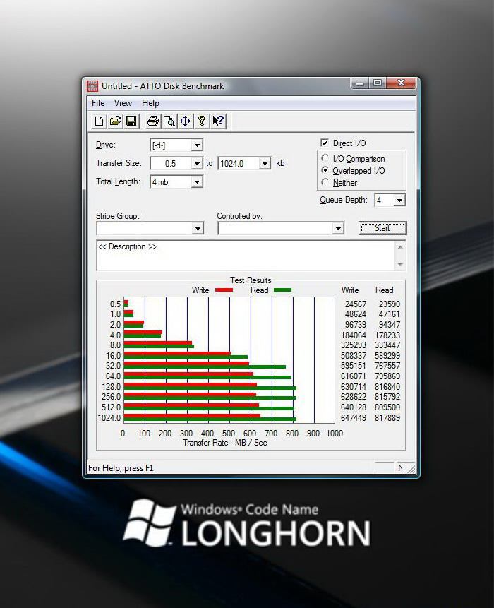

Hier ist ATTO Bench von 8x Raid5 ~~:banana:
hast du noch nen anderen bench als atto? denke da an heise iometer oder h2benchw. alternativ ein sisoft sandra durchlauf wäre auch mal interessant. oder der gute alte hdtach.
was atto da zeigt ist doch eh wohl nur cache transfer - odeR?
