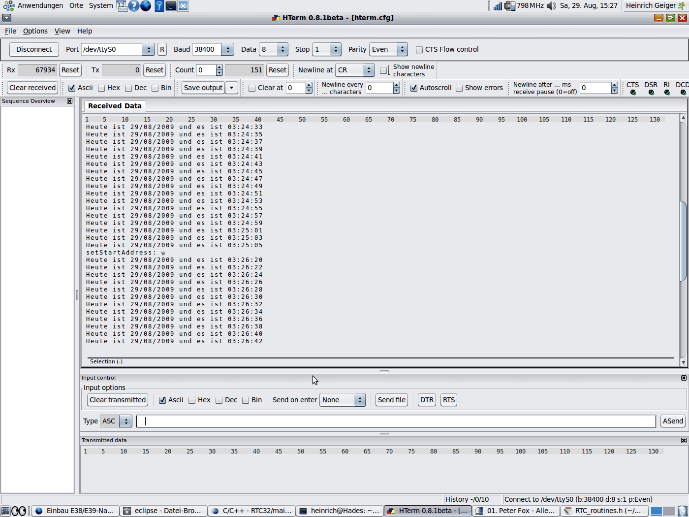

Sodelle, etwas programmiert und meine Uhr funktioniert.
Sieht man im Anhang :)
Die Pause dazwischen, wo "setStartAddress" steht ist gewollt. Da habe ich den Mikrocontroller ausgemacht und die Uhr ist mit der Pufferbatterie weitergelaufen. Dann habe ich ihn wieder angemacht.
Entwicklungszeit: ca. 4 Stunden, inkl. Studieren der Datenblätter Bugfixing.
