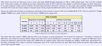

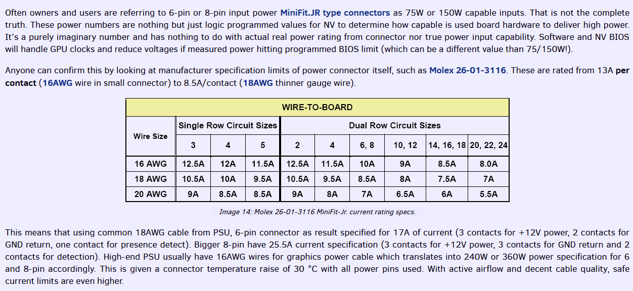

ein Netzteil (650 W) was ich letztens sehen konnte hat wohl nur ein Kabel wie dieses hier um die Grafikkarte zu versorgen. Das NT ist nicht modular, d.h. beim verlinkten Kabel geht es mir um die GPU-Seite, d.h. am Kabelende ist nicht ein sondern es sind zwei 8-Pin Stecker verbaut. Offiziell kann ein PCIe 8 Pin-Stecker 150 Watt Dauerleistung übertragen. Kann man (unter der Voraussetzung, dass die Kabellitzen der drei 12 V Leitungen jeweils ca. 1 Quadratmillimeter Querschnitt haben) sagen so ein Konstrukt mit zwei Steckern kann gesamt 300 Watt übertragen?
Danke!
P.S. Das verlinkte China-Kabel ist so angegeben "Wattage: 100 watts", kompletter Nonsens.
Spec:
6Pin = 75W
8Pin = 150W
Theorie:
Ob das in der Praxis auf ein Kabel der Marke "YieJoya" des Händlers "shenzhenshiyiyixingdianziyouxiangongsi" aus Shenzhen zutreffend ist, könnte man möglicherweise bezweifeln.
