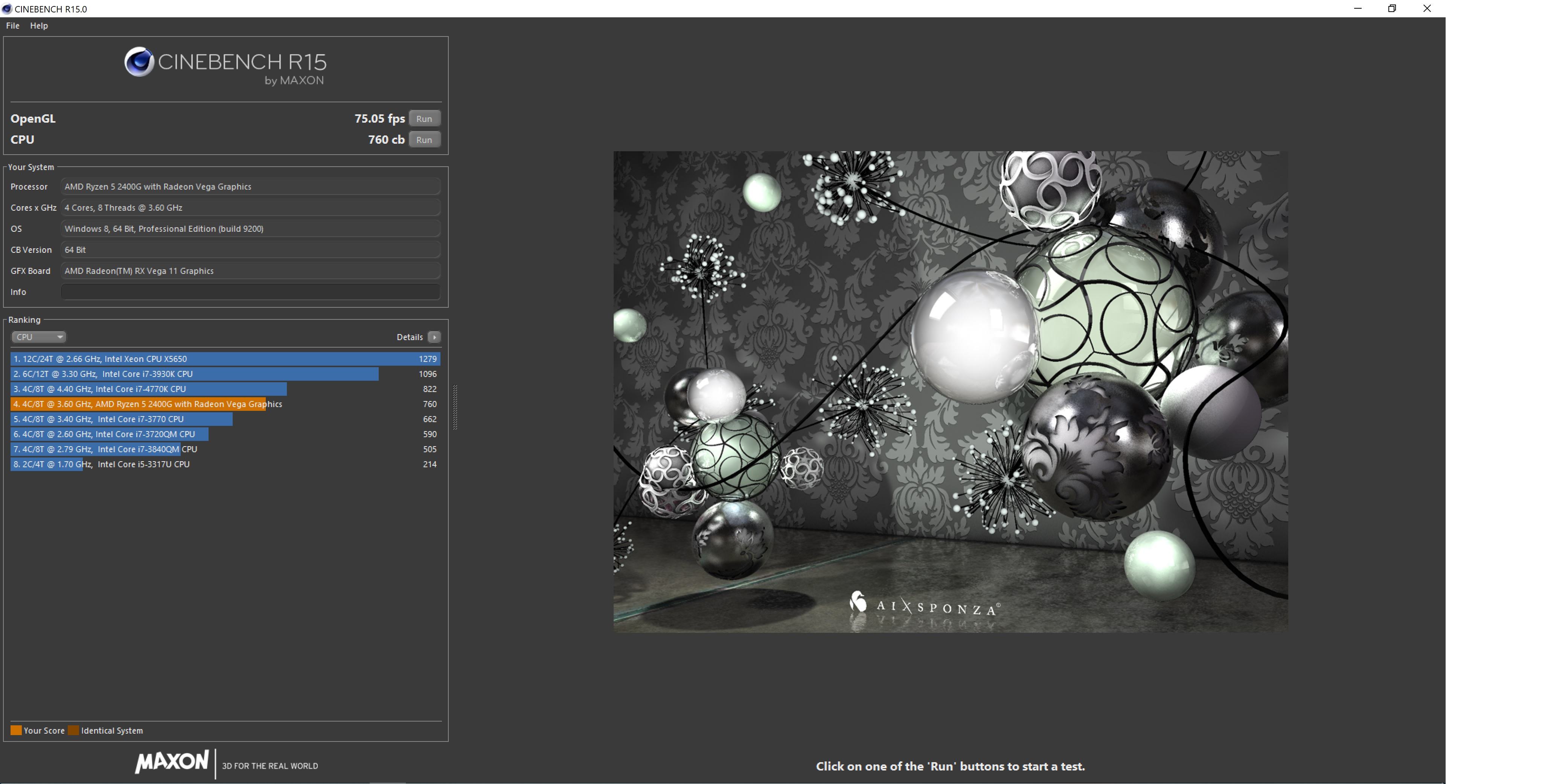

Das kann ich Dir nicht beantworten; mit der Leistung von Grafikkarten kenn ich mich nicht aus da ich nicht wirklich spiele und auch kein CAD betreibe.
Ich kann Dir daher nur sagen: der Cinebench R15 OpenGL gibt 69-70 frames aus.
Das ist dann kein Fortschritt, da schaffe ich mit der 2400G 75,05 fps.

Das die iGPU vom Desktop Renoir leistungsmässig nicht/kaum zugelegt hat, ist ja bekannt.
Mit schnellerem Speicher wär sicher noch was rauszuholen, aber das ist IMO nicht das Ziel bei der CPU. Für den Zweck "Office und Multimedia" mit 2 oder 3 Bildschirmen reichts dicke und Spieler kaufen eh eine eigene GPU.
Bei meinen T470p hatte ich 75.8 fps in R15 (das dürfte aber die 940MX gewesen sein, mein T470p hat ja das Optimus-Setup),
bei der Quadro P400 an einem Xeon 1275v3 81.4. Die iGPU des 1275v3 lieferte 33.5fps

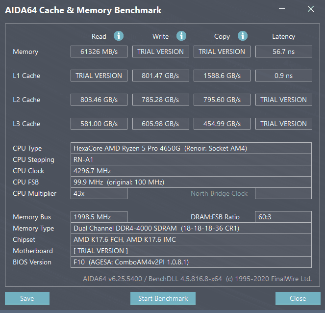

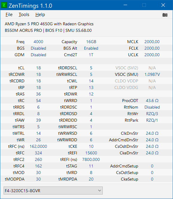

Ich habe ein Gigabyte B550M Aorus Pro mit einem 4650G und aktuell GSkill 2x8GB B-Dies am laufen und komme nicht unter 30w Idle. Die CPU taktet nicht unter 3,7Ghz auf den Kernen. (gleiches Win10 wie bei dir)
Möchte das Board zurück schicken, da es mein Hauptrechner wird/ist, welcher gerne 14/7 läuft.
Zudem ist bei meinen GSkill 2x16GB B-Die bei 3800Mhz schluss. Ich nutze die iGPU ernsthaft zum Spielen (alte Spiele) und das sind die FPS wichtig. -> Synchroner Takt der IF!
Als Vgl noch 2-3 Screenshots.
Danke!

Hast Du mal in den Energieoptionen nachgeschaut? Würde mir nicht viel von einem niedrigeren Takt versprechen, aber dann darfst Du nicht das AMD-Profil nutzen.
Mit dem frischen Win10 Pro und dem BIOS F10a konnte ich keinen einzigen Energiesparplan auswählen. Mit dem BIOS F10 (letztes) welches 1 Tag später veröffentlicht wurde und mit den Chipsatztreiber einmal runter und wieder rauf, konnte ich E-Pläne zumindest auswählen. Hier gab es allerdings keinen Unterschied im Taktverhalten (min. 3,7Ghz, max 4,3Ghz), außer beim E-Plan "Energiesparmodus" - da ging er auf 1,3Ghz und blieb auch da.
Wäre aber super, wenn das sauber funktionieren würde.
Minimum 3.0 Ghz auf allen Kernen; hin und wieder dipped ein Kern auch mal auf 2.6 Ghz runter. Aber letztlich ist mir der eingestellte Minimum-Takt egal, hauptsache die Kiste ist einigermaßen sparsam.
Und die im Mittel 34W Idle bei meiner Konfig halte ich für durchaus sparsam. Bedenke, die X540 und die X-FI alleine ziehen zusammen ~15W Idle.
Den vorhandenen Speicher (ECC, Samsung B-Die) kann ich nicht sinnvoll über 3200 takten. Bei den eingestellten Timings im Startpost ( 3200@16-18-18-18-36-62 , 1.37v fürs Ram) und UMA auf Auto gehts grad noch stabil (mit Memtest ein paar Stunden getestet). Stell ich z.B. bei diesen Timings den UMA hart auf 3GB ein, bootet Keule nicht mehr.
Wenn ich die 84 fps beim Cinebench @4000 seh, dann passen meine Resultate @3200 eins zu eins.

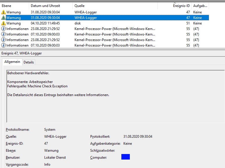

ECC Reporting funktioniert offenbar; zumindest mit Windows.
Genau von dem Tag, wo ich mit Speichersettings gespielt hab, habe ich zwei Meldungen im Eventviewer (unter Windows Protokolle - System)
"Behobener Hardwarefehler.
Komponente: Arbeitsspeicher
Fehlerquelle: Machine Check Exception
Die Detailansicht dieses Eintrags beinhalten weitere Informationen."
=> Windows meldet also nicht nur das Funktionieren (Wmic Kommando), sondern bekommt auch ECC-Fehler ins Log gemeldet.
Dank hier an Phantomias88 für den Tipp mit dem Eventviewer.
