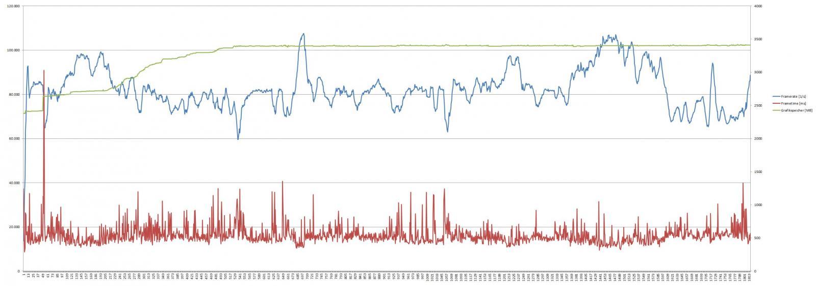

Hallo Luxxer,
Habe gerade eben auch mal Messungen durchgeführt.
Setup: 2 x Palit GTX 970@stock und Battlefield 4 auf U28D590D mit 3840x2160 alles max bis auf Kantenglättung aus.
Datenreihe 1 zeigt Spiel auf der Map Perlenmarkt. Das SLI-Setup läuft hierbei deutlich schlechter als auf anderen Karten - bezogen auf Framrate. Auch ruckelt das Bild deutlich und sehr oft (siehe Spitzen Frametime) , was sich jedoch größtenteils mit der Framrate teilweise < 50 erklären lässt.
Trotzdem sind eine größere Spitzen zu erkennen.

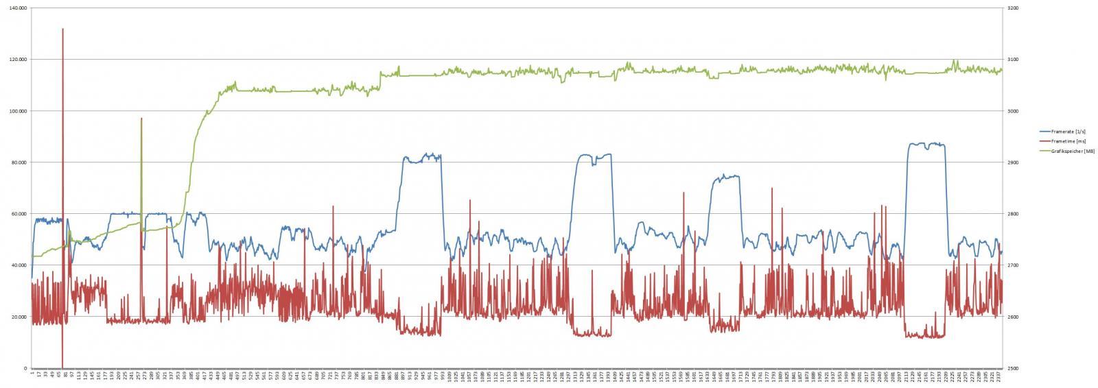

Datenreihe 1 zeigt Spiel auf der Map Morgendämmerer. Die Framrate ist hierbei deutlich höher, was die Spitzen in der Framtime hervorhebt. Auch gut zu erkennen, dass der Grafikspeicher diesmal mit knapp 3500 MB "voll" ist und der Treiber nicht mehr Daten lädt.
