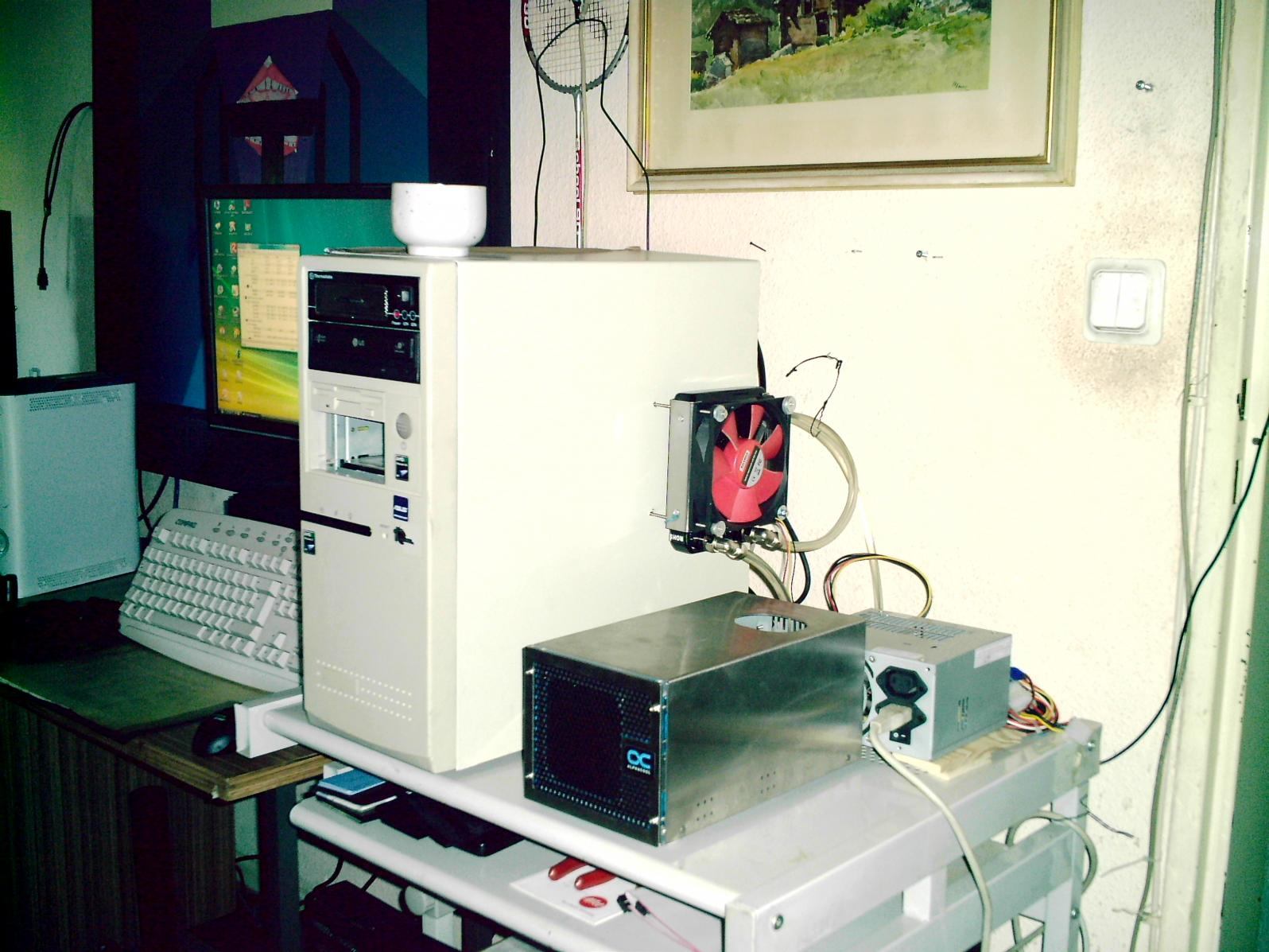

Hallo Leute habe seit etwa 1 Monat meine erste Wakü,extern Mini Cube Eheim
(bei aquatuning gekauft)diese habe ich mit nem 120er Radi ergänzt.Kühler ist ein Nexxos xp 2Highflow.Zuvor war einNexxos Xp light drauf.(tempunterschied 4c)Sytem AMD 955be ,ati 4870 ,4gb ddr2 1066,Ageia Physics,creative 4 pro.
1:Raumtemp 25c
2Wasser idle 26,4c load 28,1c
3:Cpu idle 29c load 43c
