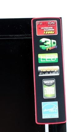

Auf dem Bild steht doch außerdem das er 120Hz kann.
Wenn er keine 120Hz unter 2D kann, muss es groß auf der Verpackung stehen.
Ja des is es ja, auf der HP steht auch 120Hz 3d gameing experience.
Ich fürchte das des marketing Verschleierung oder Irreführung is.
Was netma verboten is, weils ja da steht aber halt net eindeutig.
Wird mir nur der Monitor selbst sagen können, wenn ers net kann
geht er gleich zurück.
Hab des Gefühl das ich von ViewSonic keine AW bekomm, kann ja net
sein das die für so ne einfach Frage so lange brauchen.
Es kann auch einfach sein, dass sie die 120hz auf der Packing in Verbindung zum 3D Modus setzen, weil das aktuell nun mal der Grund ist warum die Hersteller auf den Zug aufgesprungen sind, bzw. warum die Leute so ein Teil kaufen. Nur Typen wie wir wollen die Teile wegen 120hz in 2D haben.

Hab auch endlich Antwort bekommen und bin beruhigt:
vielen Dank für Ihre Anfrage. Habe mit meinen Kollegen beim Hersteller Kontakt
aufgenommen. Ergebnis: Man kann das Gerät auch bei 2D mit 120 Htz benutzen
(bzw eben 121), sinnvoll ist es allerdings nicht, da Sie bei 2D keinen
Unterschied zwischen 75 Htz und 120 Htz bemerken werden. Im 2D-betrieb
empfiehlt sich daher eine Taktung von 75 Htz in Hinblick auf die schonende
Behandlung und eine optimale Lebensdauer des Geräts.
