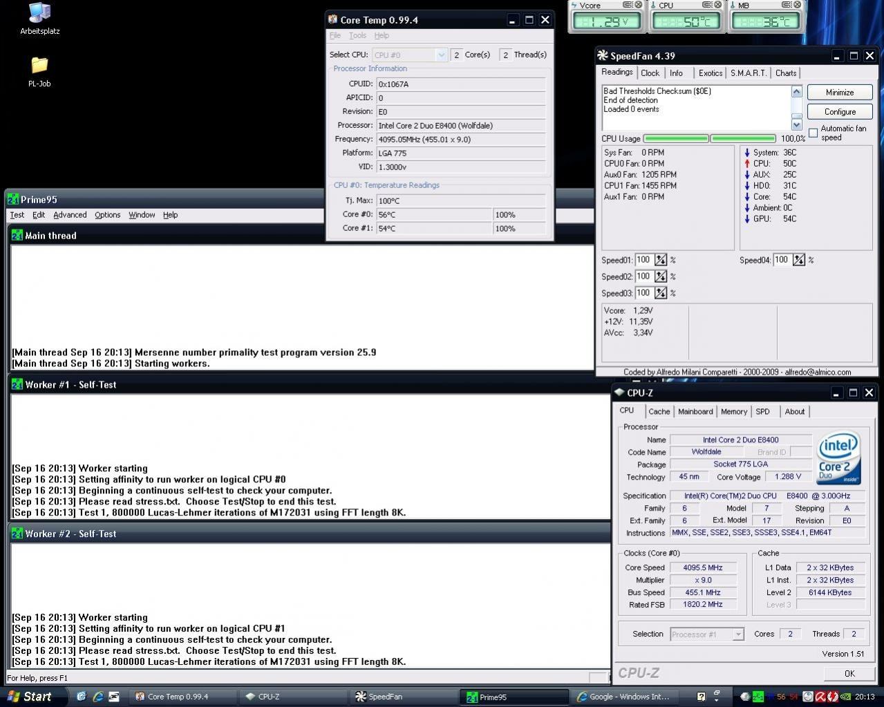

Nun habe ich entlich meine GTX275 von EVGA bestellen können und habe mich gefragt ob ich ne neue CPU kaufen sollte oder die aktuelle übertakten soll.
Habe an den Q9550 gedacht oder eben mein E8400EO übertakten.
Nun hab eich den übertaktet, erst 3,4 dann 3,5 dann 3,8 und am Schluss 4ghz.
Bei 4125 Ghz ist er abgestürtzt da die Vcor von 1,26 zu wenig war.
Habe jetzt auf 1,3 erhöht und das Teil rennt mir 4Ghz.
So das Problem ist, ich war ein paar Stunden net zu hause und die Freundin meinte, das der Rechner automatisch aus ist, nach etwa drei stunden Prime ist er wohl runtergefahren. Keine ahnung warum und deswegen wollte ich mal hier nachfragen warum evtl das so ist.
Im Bios habe ich nur den Vcore und den FSB angehoben. Mehr nicht, da ich nicht wusste was die ganen Bios einstellungen zu heisen mögen, also fast alles auf Auto.

screen vergessen :drool:
Könntest als erstes mal probieren die "NB Voltage" manuell etwas zu erhöhen, leicht über dem Wert der jetzt auf "Auto" anliegt. Dann weiterschauen :D

Also ein i7 System kommt sicher nicht, da ich erst das Board neu gekauft habe. Die 4Ghz waren mir zu viel, lass den also afu 3,6 Ghz laufen und 1,18V. Sind doch gute Werte bei last 55°C.
Den Rest habe ich bei "auto" gelassen. Ist das ein Problem? Läuft ja alles super stabil. habe mit Prime 10h laufen lassen (War über nacht^^ musste pennen) und am morgen ging alles wie immer, keine fehlermeldung ect.
