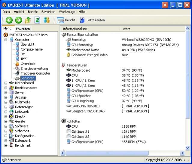

Hier mal ein Bild mit 3 GHZ 1,22 vcore bei einer Raumtemp von 21,5°
und ein Bild mit Prime

deine temps auf dem foto sind doch normal ich weiss nicht was du hast bei 3GHz ind 1.22V sind doch 38° unter last i.o. du hast sogar besser temps als ich unter Last siehe pic.
