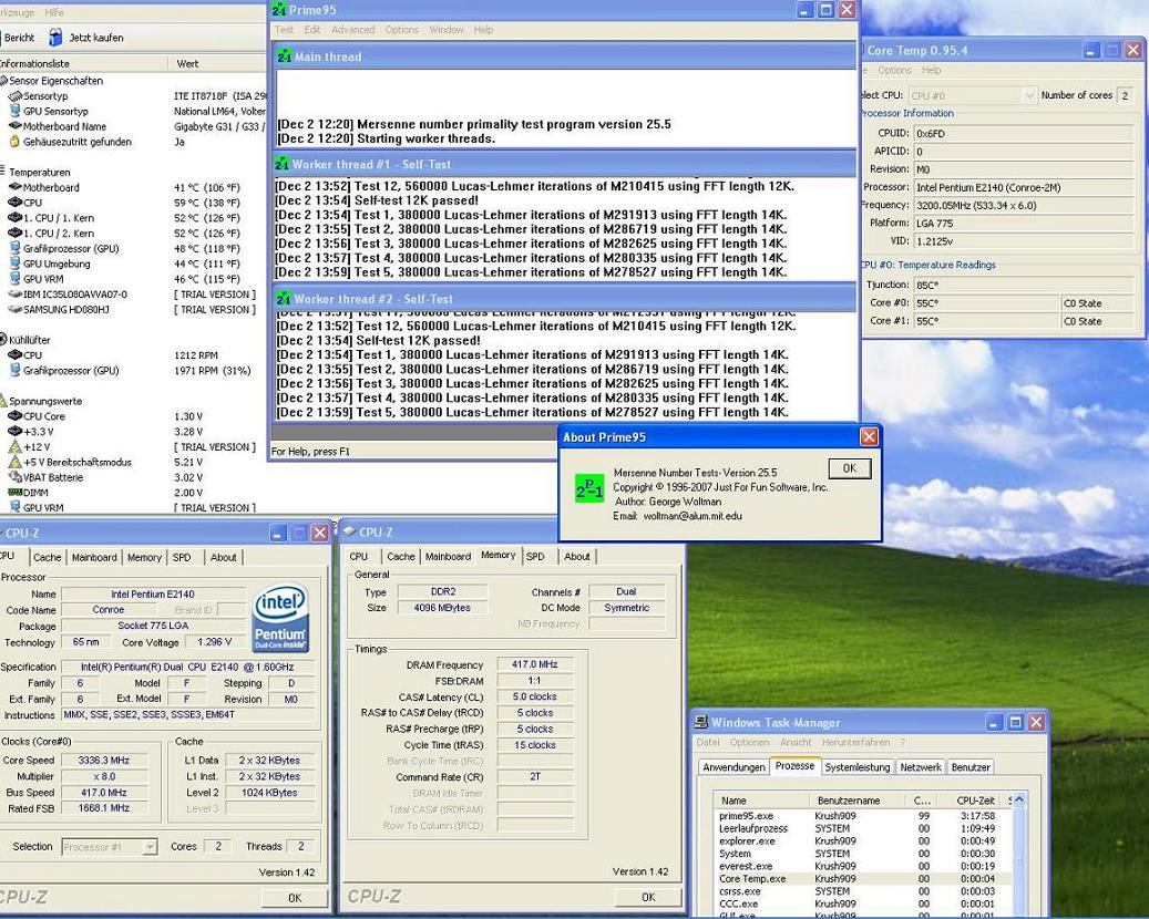

jop, meiner packt die 3ghz mit 1,296V und das schafft ein boxed ziemlich sicher auch noch.
