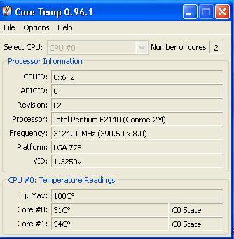

naja damit sind ja nicht die CORE Temperaturen gemeint. 66°C sind noch in Ordnung aber ließ doch mal mit CoreTemp deine TJunction aus. Ich habe ne Tjunction von 100°C und auch ein L2 Stepping. Unter Prime bei 1,35V (VID:1,325V) 54°C bei 3,1GHZ
=>womit kühlst du?
hab das gleiche modell, auch mit L2 und ebenfalls mit einer tj von 100°C.
mein problem besteht jetzt darin, dass ich nun den fsb von 200 auf 333 gesteigert habe und somit auf 2666mhz komme. bei last sind 74°C standard, ist das deiner/eurer meinung nach zu viel?
ich "kühle" mit dem boxed, der immer zwischen 1700 und 2500 dreht, je nach temp.
Hab ich auch. meiner geht bei 3.2GHz bei 1.312V auf 70°. Das kommt weil Tjunction 100° ist. Hättest du ne Tj von 85 würde er 15°weniger anzeigen. Ich hatte meinen schon bei 83° bei 1.396V und er lief ohne Throttle und ohne Probleme

Cha0s2k: CoreTemp berechnet die Temperaturen aus den Differenzen zur max. angegebenen Kern-Temperatur und daraus, wieviel die momentane Temperatur davon abweicht. Allerdings weiß ich nicht, warum das so ist, denn IMHO ist das totaler Schwachsinn. Es sei denn natürlich, die Sensoren geben die Werte aus und alle Sensordatenausgebenden Tools berechnen es danach. Das kann ich mir allerdings nur sehr schwer vorstellen.
Irgendwie wil bei mir auch nicht in den Kopf rein, warum sie mit dem Stepping die TJ geändert haben sollen. Seid Ihr Euch wirklich sicher, dass Ihr die aktuelle CoreTemp-Version verwendet? Bei der vorletzten Version wurde meine Tjunction auch um 15°C falsch ausgelesen und somit ein Wert von 100°C, statt 85°C angezeigt. Dementsprechend wurde auch die Temperatur um 15°C falsch errechnet.

also ich hab Tj von 85°C also stimmen meine Temps nun oder alles humbug?

Hmm. Scheint wirklich, als hätte Intel mit dem neuen Stepping 'ne neue TJ rausgegeben.
Deine Temperaturen stimmen, Cha0s2k. Die Temperaturen von sczakiju müssen auch stimmen, denke nicht, dass er 'ne Kerntemperatur von 16°C, bzw. 19°C hat. :d
