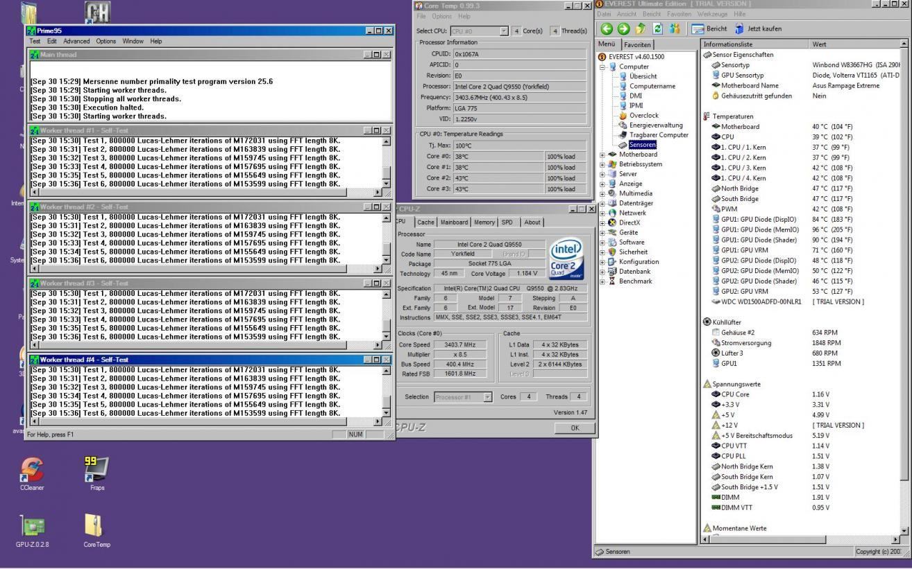

hier nen screen
was das denn ?
habe nur kurz prime angeworfen und geschaut ob die cpu läuft...
blöder multi 8.5.... erstmal dran gewöhnen...
sind ja nur 3,4ghz beim quad... habe einfacht die einstellung vom e8600 übernommen und vcore im bios auf 1,22v gestellt...
bei prime kommen dann 1,18 an... ohne LLC. ich benutze die LLC überhaupt nicht.
sind nur 4-5grad unterschied von core 1/2 zu 3/4 .. muß heute abend noch den kühler checken und nachziehen. sitzt noch recht locker drauf.. ich lasse ihn sich immer erstmal paar stunden setzen dann zieh ich nach.. habe ja den bolt. da muß ich nur in der mitte eine schraube nachziehen.
