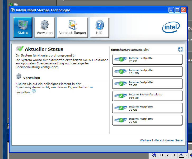

Schau mal bitte im Gerätemanager nach Sata conti.
Bei mir sieht das so aus:
MfG
PS: (e)SATA kennt keinen status ohne Strom deshalb immer erst Strom dann DAtenkabel anschließen. Beim trennen erst Datenkabel dann Strom abziehen. Um das case mal auzuschließen probiers mal mit ner nackten HDD bei offenem case. Wenn das funzt und case nicht ist was im Allerwertesten.

welches tool? das hier "Intel Rapid Storage-Technologie"? hast du denn überhaupt nen board mit intel chipsatz?
mmh dann versteh ich das nicht, da es eigentlich gehen müsste. probiers mal mit der version, welche du direkt von intel beziehen kannst. klick mich
btw. an welchem sata port hängt die eig? bei den gigabyte gibts doch 2 verschiedene farben. (lila und orange oder?)
Ansonsten kannst du nämlich mal den sata stecker an die andere farbe hängen, da nur die einen Sata Ports vom intelchipsatz kommen. Die anderen werden von einem anderen Controller bereitgestellt. So wars zumindest beim DS3P.
Die Meldung kam bei mir nur im IDE modus bzw. mit zu altem chipsatz Treiber.
http://www.hardwareluxx.de/community/f227/drive-controller-info-ahci-trim-detection-665207.html Win muß 3.5 netframework haben.
saug dir mal bitte das tool. Dann können wir mit nem screener sehen welcher treiber aktiv ist.
MfG
PS: @ Wolf7 er hat nur 6 intel sata ports. Hatte ich schon gefragt. Auch wenn sie auf dem mobo lila sind, alles intel ports. Aber board hat nur ICH9 kein R.
