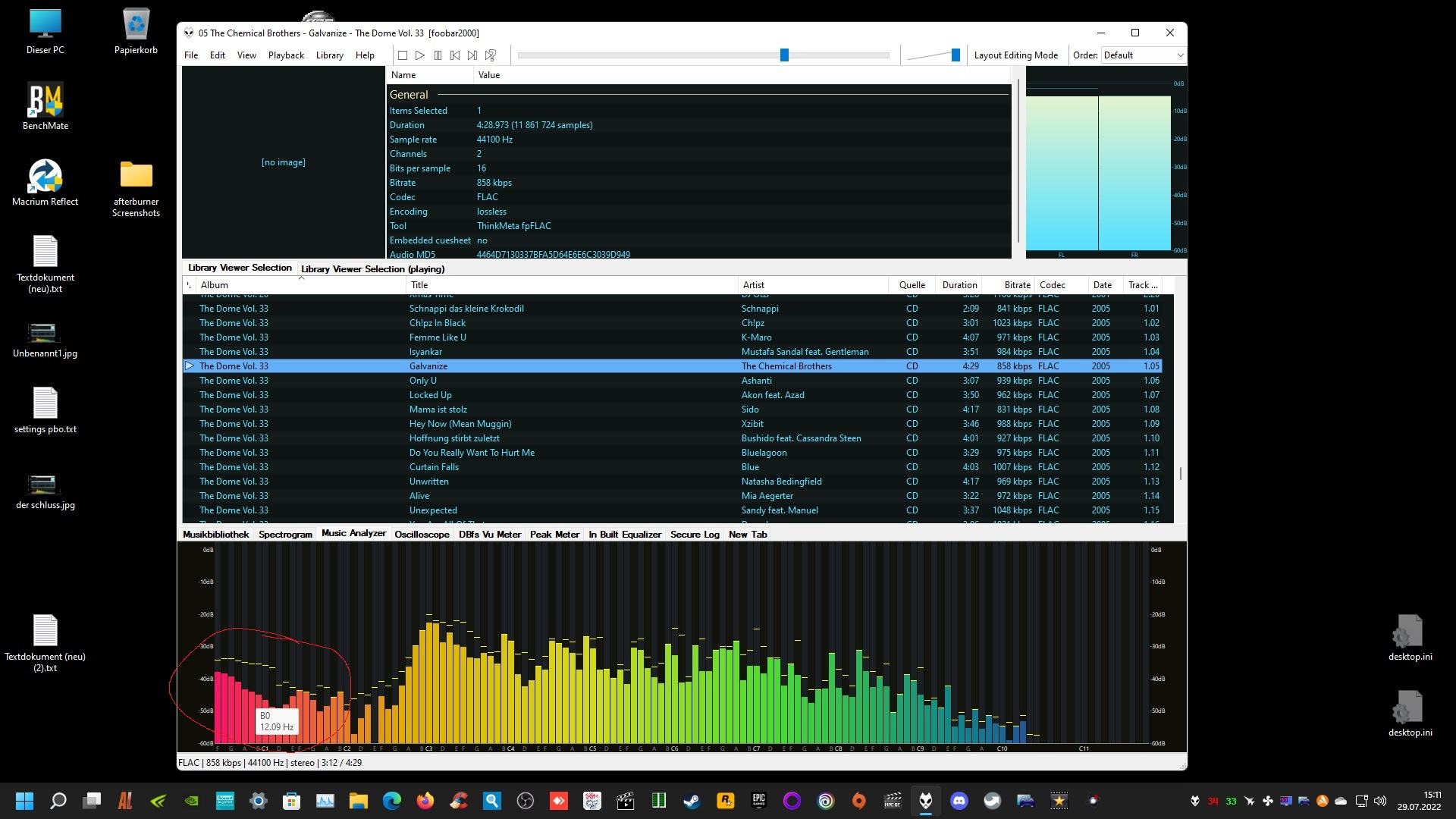

Das "Problem" ist in den meisten Fällen nicht das die Soundqualität vom Gesamtsignal schlecht wäre, das des nötig wäre.
Was viel mehr ein Problem ist, ist "Tieftonmüll" um es kurz und bündig zu machen, was in der Verstärkung Energie "stiehlt"/"verschwendet"
Der Beweis das mein AVR da nichts falsch macht ist das man auf Kopfhörern dasselbe feststellen muss, man kann es also nicht auf einen
fehlenden Sub-Sonic Filter schieben, was ohnehin ein Filter wäre für Vinylwiedergabe (Phono-Eingang, Entzerrvorverstärkung nach RIAA)
Auch nicht ist es ein Problem vom "Crossover" das ab einer gewissen Frequenz untenherum am Frequenzgang das ganze lediglich ja vom Sub-Sonic des
Subwoofers ausgefiltert werden müsste. (Auf Kopfhörer dasselbe, mit einem anderen Verstärker und auch einem anderen Wandler)
Fakt ist mal, man hört auch obwohl man ja eigentlich bloß Frequenzen "rausfiltert" die die meisten Lautsprecher und auch Kopfhörer eh nicht
wiedergeben können, man dennoch einen Unterschied im Vergleich hört.

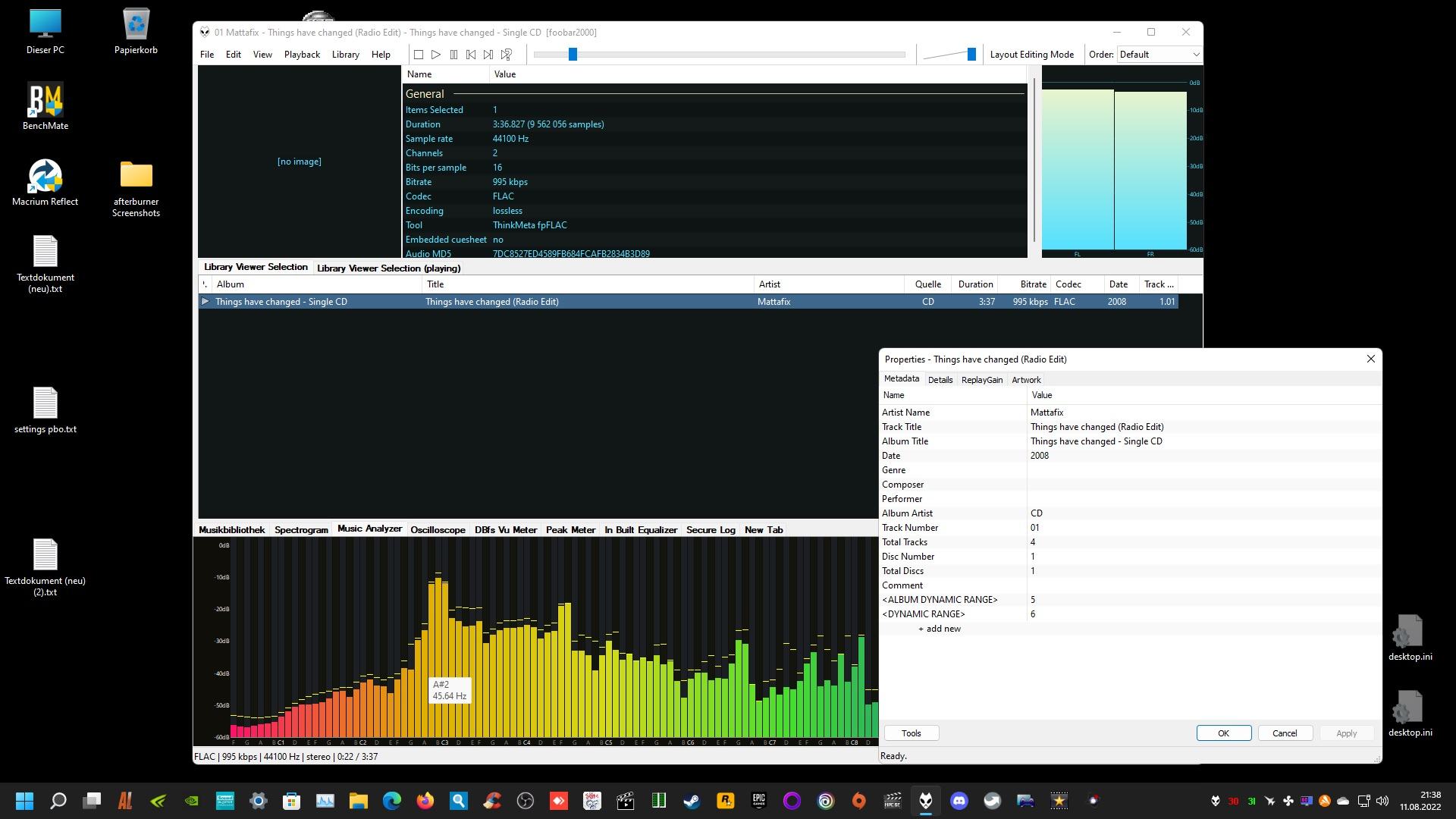

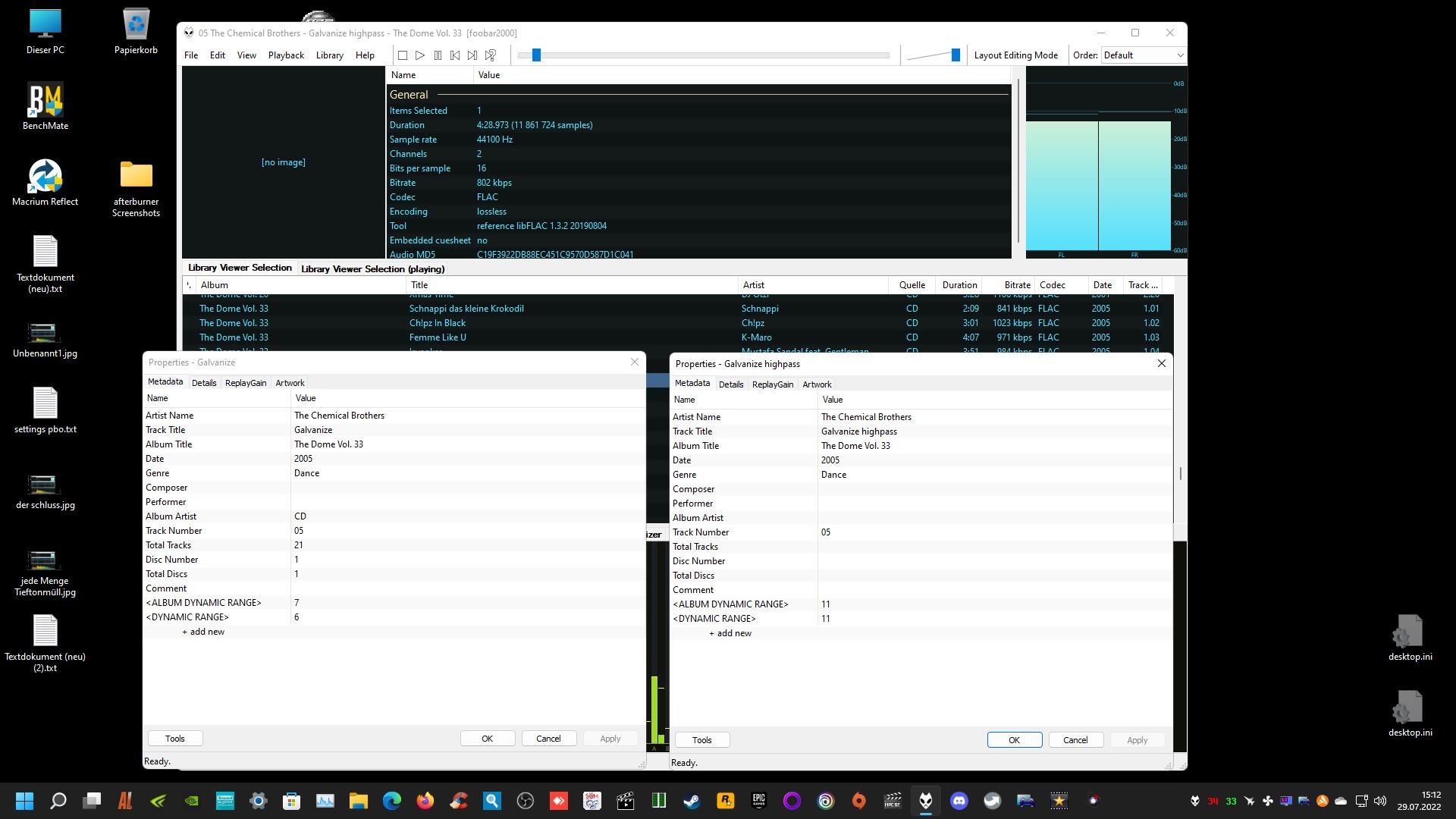

Hier Beispielhaft "galvanize" - "the chemical brothers"
DR vorher und nachher:

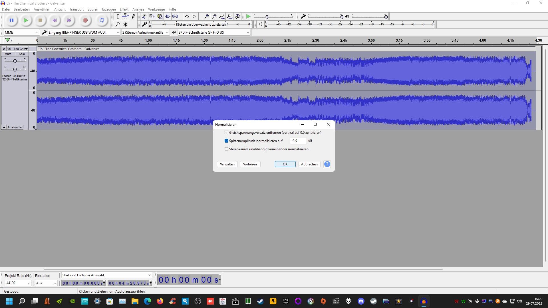

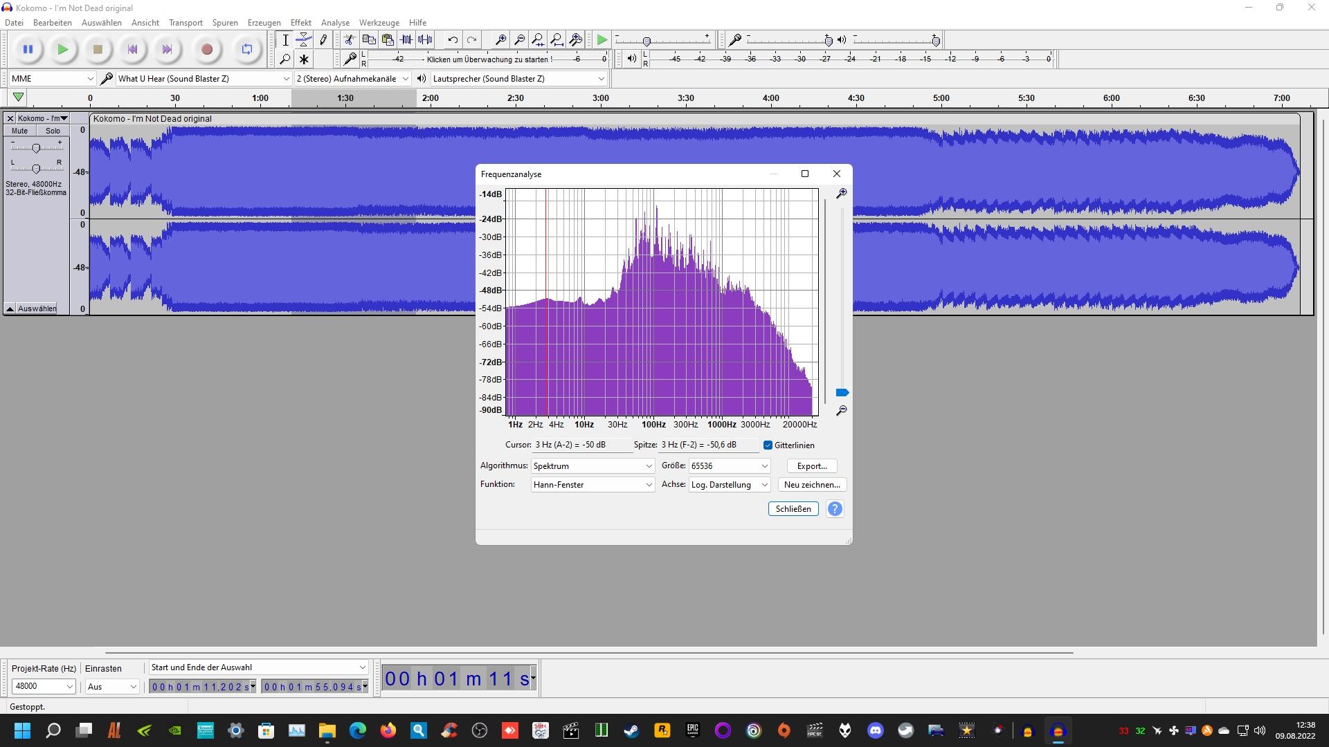

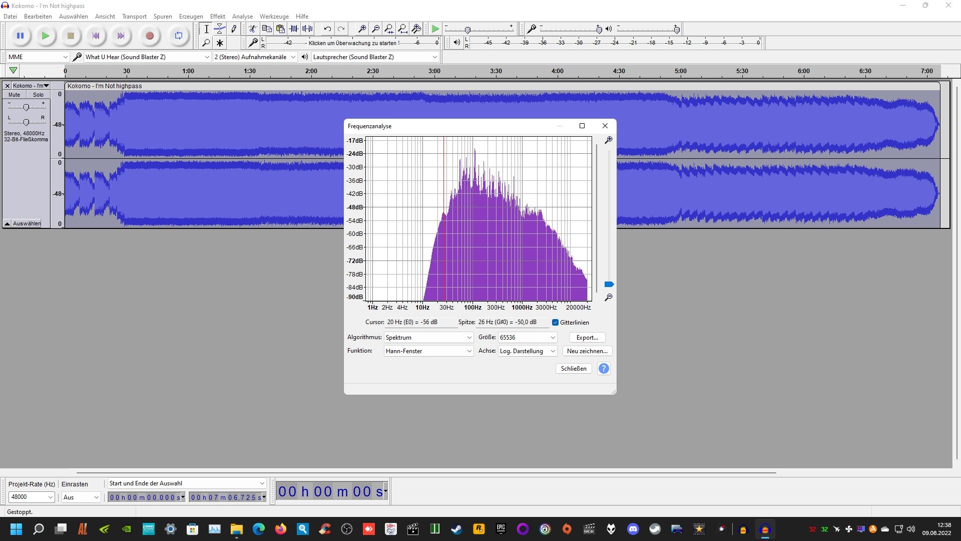

erstmal "runternormalisieren"... in dem Falle hier benutze ich direkt schon mal eben die "Lautheit-Normalisierung" mit LUFS (1)
weil wir mit dem Highpassfilter, so wie der nunmal funktioniert, die "Höhen passieren lassen", wenn wir den "first Step" nicht vorher machen würden,
hätten wir legit meistens Clipping hiernach, was wir natürlich nicht wollen.
normalisieren auf "1,0dB", wenn ihr unbedingt "-0,0dB" machen wollt, weil es vielleicht vorher auch so war, ist euch das selbst überlassen.
Ich kann es nicht empfehlen, denn oh Wunder, es wird "Clipping" geben.
1dB macht praktisch keinen Unterschied, 6dB wäre eine Verdoppelung, 3dB entsprechend einer halben Verdoppelung der Lautstärke und das ist schon wirklich
schwierig wahrzunehmen, sobald das noch weniger ist, ist das komplett irrelevant, Clipping ist aber nunmal eben immer besser zu vermeiden

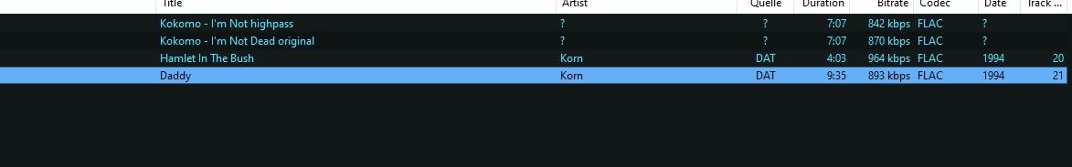

hier gibt es ein Beispiel, vorher nachher, ab der zweiten Hälfte des Videos wird verglichen ;-)
Original wird übrigens DR7 gemessen, nicht DR9 wie nach meiner Nachbearbeitung

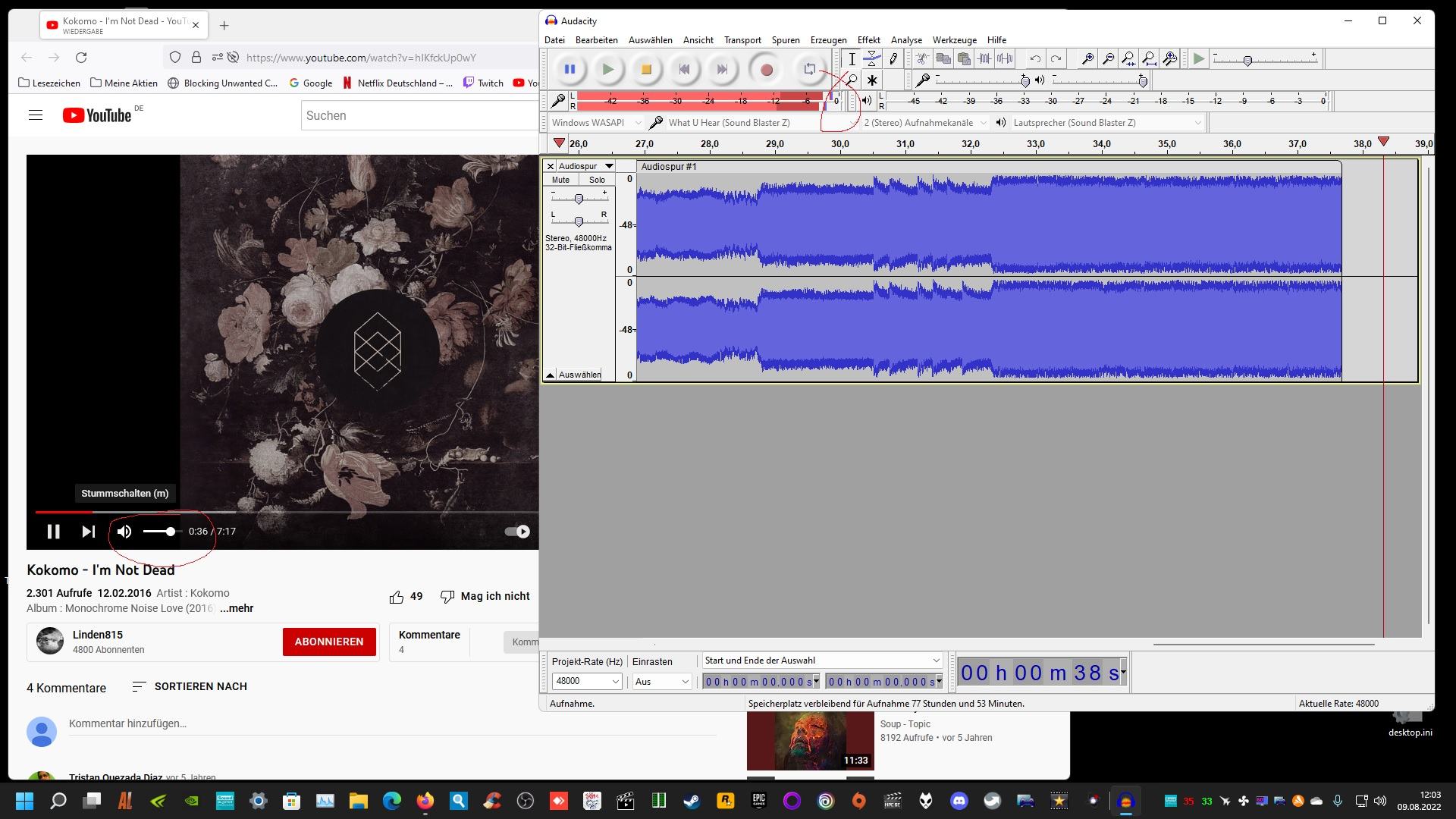

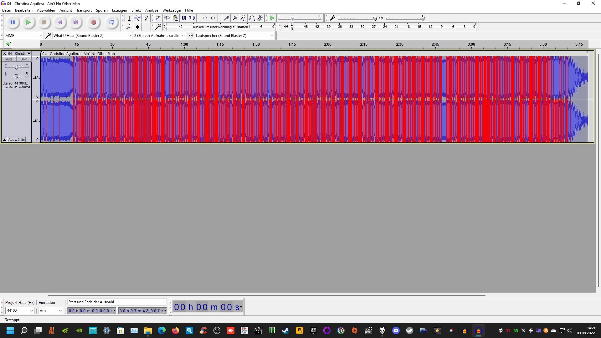

Erstmal mit Audacity migeschnitten:
Muss ma schonmal den Laustärkesteller im Player etwas runterdrehen, sonst Clipping
So gehts besser
Original:
Nach Highpass
Gruss Dennis

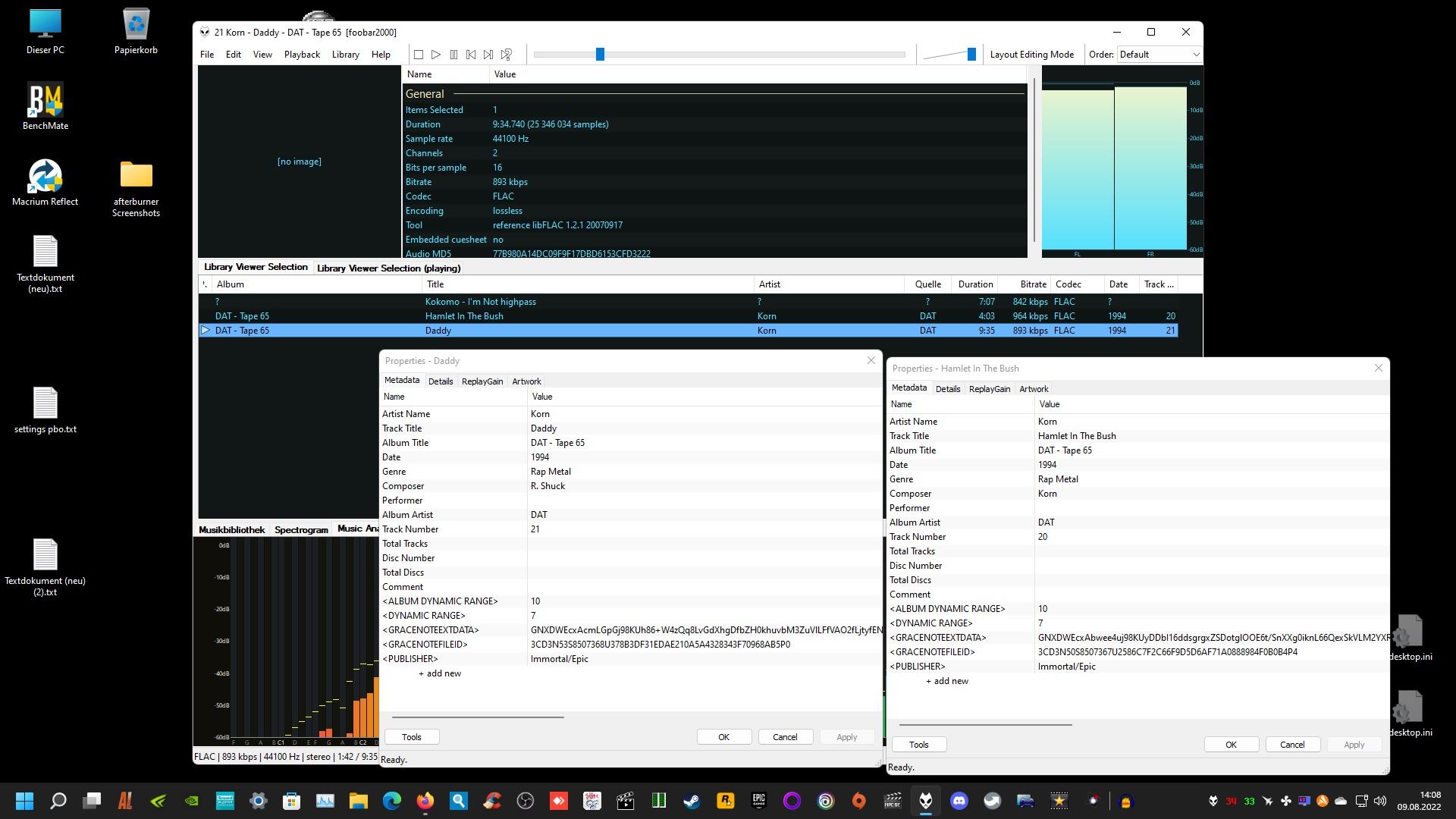

DR7 war früher auch schonmal da, aber anders, in besser
Es kann, es muss nicht verbessernd sein, deshalb wenn man da so herumprobiert mit seiner Musiksammlung, das ist kein Allheilmittel und wie schon geschrieben "weniger ist mehr".
Gruss Dennis

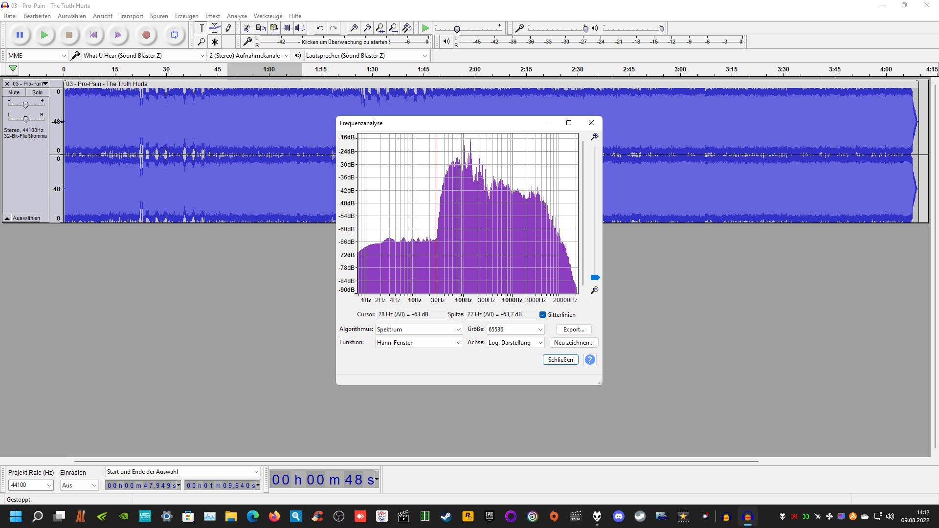

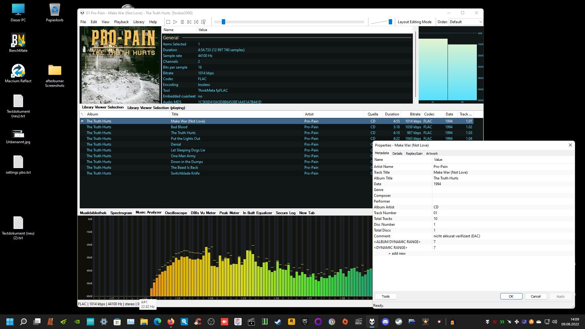

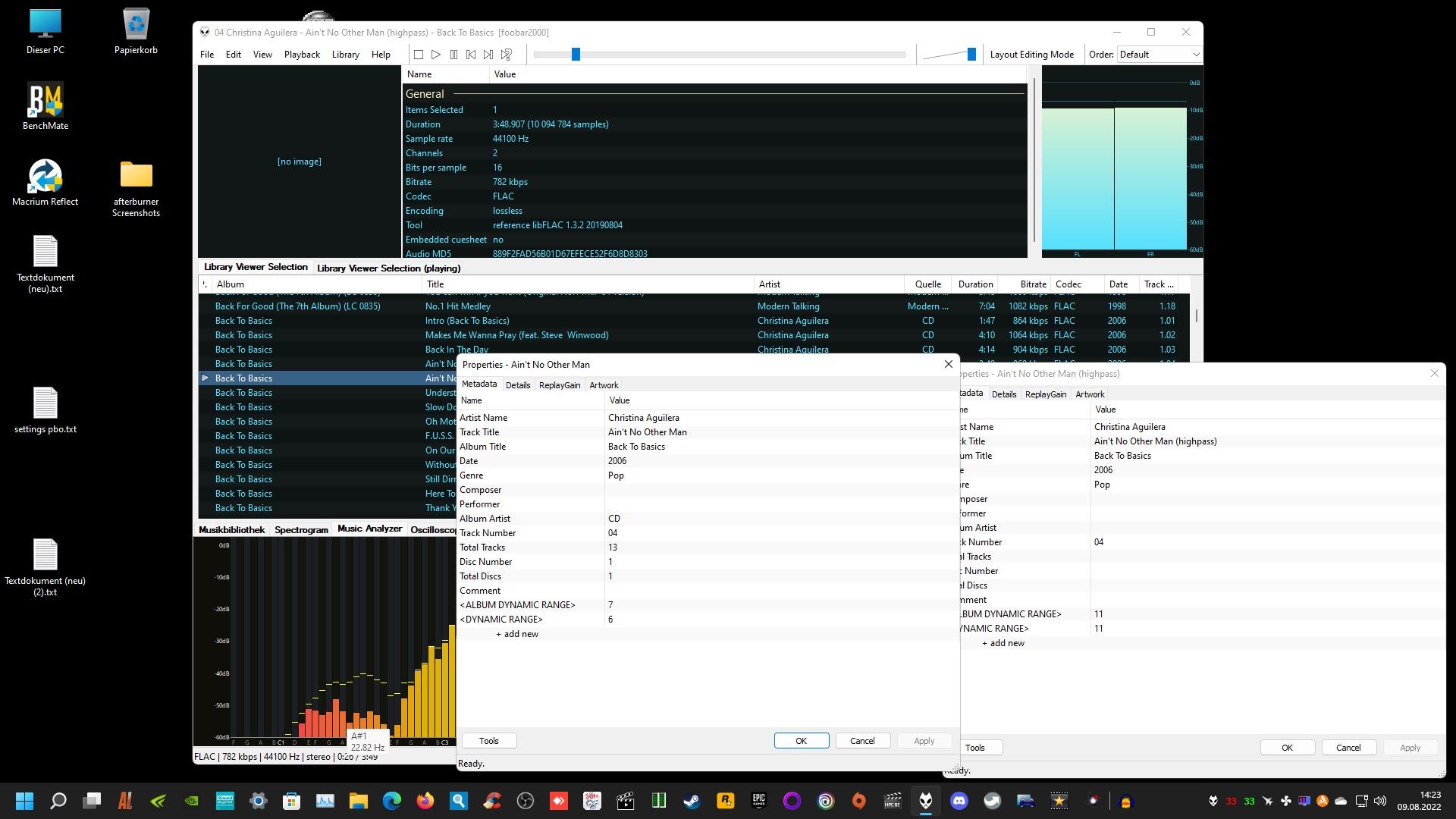

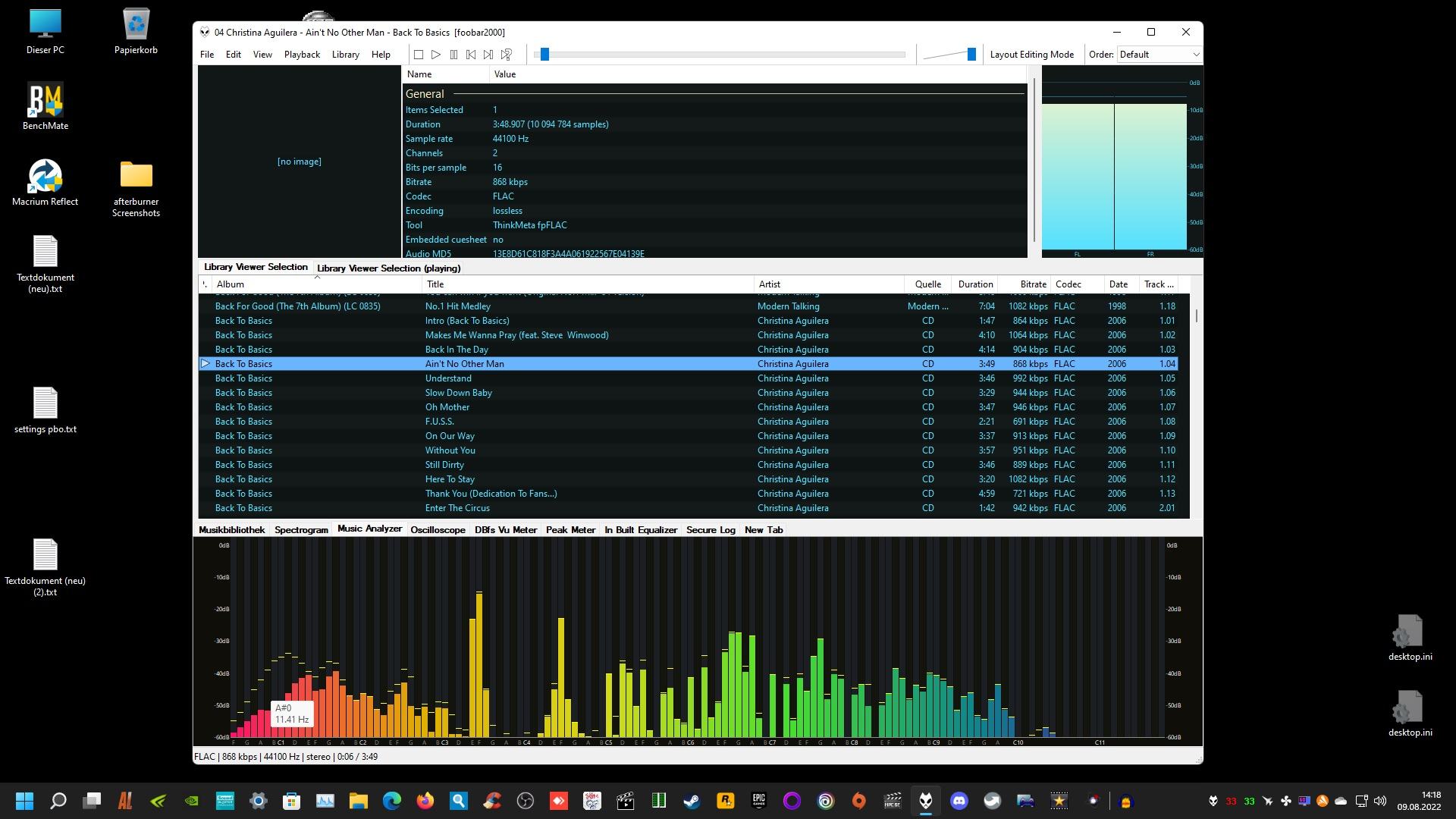

-66db is halt mal wirklich nix, aber wenn da unterhalb 25Hz jede Menge bei um -40 am Start ist, ist des eine ganz andere Hausnummer, siehe Video im 1. Posting betreffend Alanis Morrisette...
hier jede Menge Shit bei Christina Aguilera :d
Das ist die "andere Hausnummer"
Gruss Dennis
Bei der Scheibe hat man aber noch ganz anderen Mist gebaut als Tieftonmüll an sich .... :ROFLMAO:
Gruss Dennis
Loudness War... ja nee is klar :ROFLMAO:
Müll entfernt und schwupp is Christina "regelrecht audiophil", davon ab
Ja das Drückt und schiebt jetz viel besser, weil man bei HiFi nunmal nur das Signal möglichst unverändert verstärkt, wir haben nun nach der Wandlung nunmal viel mehr Energie für die Frequenzen die relevant sind, weil wir keinen Müll mehr mit verstärken insofern würd ich mal behaupten auch aus der Praxis heraus die es immer wieder beweist.
Ich kann die Scheibe reparieren
Gruss Dennis

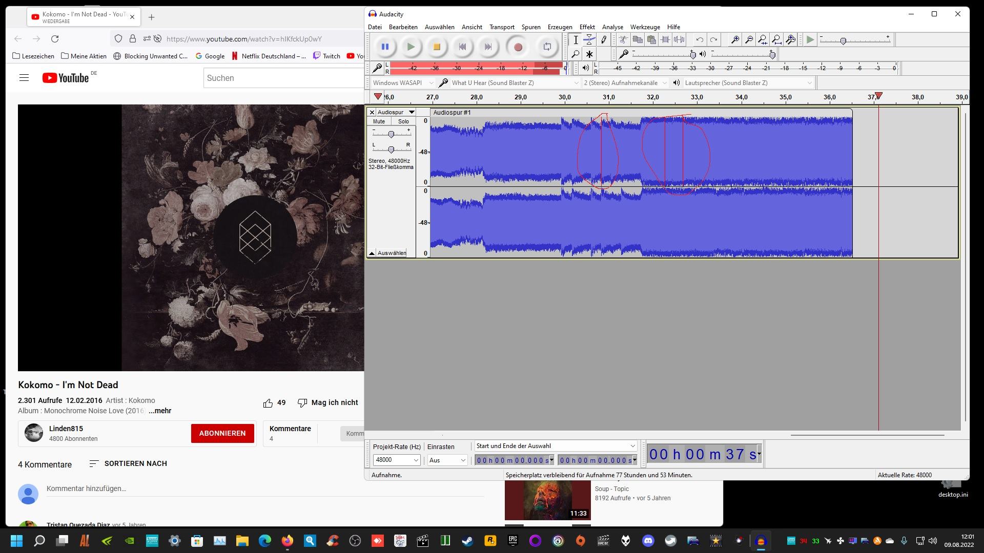

Was mich hauptsächlich stört ist, bei so typsichen modernem tontechnik-Krempel, im Beispiels i'm not dead von Kokomo ist, wenn man mal darauf achtet, zu Anfang um 30 Sekunden herum ist das Schlagzeug erst noch richtig schön "dick", wo der Track an sich halt so richtig anfängt zu beginnen.
Danach ist wohl sowas wie Sidechain Ducking am Werke, und drückt es quasi "tot"
Also meiner eines erinnert sich an den Musikunterricht, Musikraum, das Schlagzeug wird sich nunmal nicht so verändern in der echten Welt 😅 😁
Das ist halt immer das dumme daran, alles nur damit es sich geringfügig einfacher Verstärken lässt, is halt dummy, weil wenn ich was lauter haben will, dann verstärke ich halt mehr, dafür hat man ja den Verstärker, da muss ich net so nen Schindluder mit dem Audiosignal dazu treiben.
Die Atmo is trotzdem geil, zum Teil wird man es zugunsten dieser halt auch gemacht haben, mal so in's blaue geraten
Komisch ist nur, das man sowas früher eben nicht machen musste um eine Atmo so hinzubekommen
Ob nun was schneller oder langsamer ist, hat ja nunmal keine Veränderung des genutzten Rauschabstandes eines Audiosignals zu tun, wenn ich von meinem Mikrofon weiter weggehe ist das Signal halt einfach schwächer und das gehört halt einfach auch so.
Hier wird dann offenbar aber einfach das Signal urpltzöich deutlich schwächer, als ob das Schlagzeug ne ganze Ecke nach hinten wandert, wo man sich fragen muss, was des soll
Gruss Dennis
Man sieht es auch in meinem Video mit dem Vergleich hinten dran, vorher vs nachher mit dem Highpassfilter.
Erst gibt das Schlagzeug noch nette Amplituden aufm Peak Meter und denn bei spätestens 0:37, fehlt genau das halt einfach. (der typische Brickwall-Effekt)
Gruss Dennis

Hier ein Beispiel wo man die DR-Database so an sich vergessen kann
Mattafix, things have changed von 2008, wenn man nicht von ner tollen Bühne oder so ausgeht, Dynamik ist vollkommen ok, auch fällt einem kein "Ducking" Shit auf, das macht halt einfach Laune
Ein Highpassfilter ändert hier auch nicht wirklich was, es würde zwar den DR-Wert verändern zu einem gewissen Maß, geringfügig ist für die Soundqualität aber unerheblich
