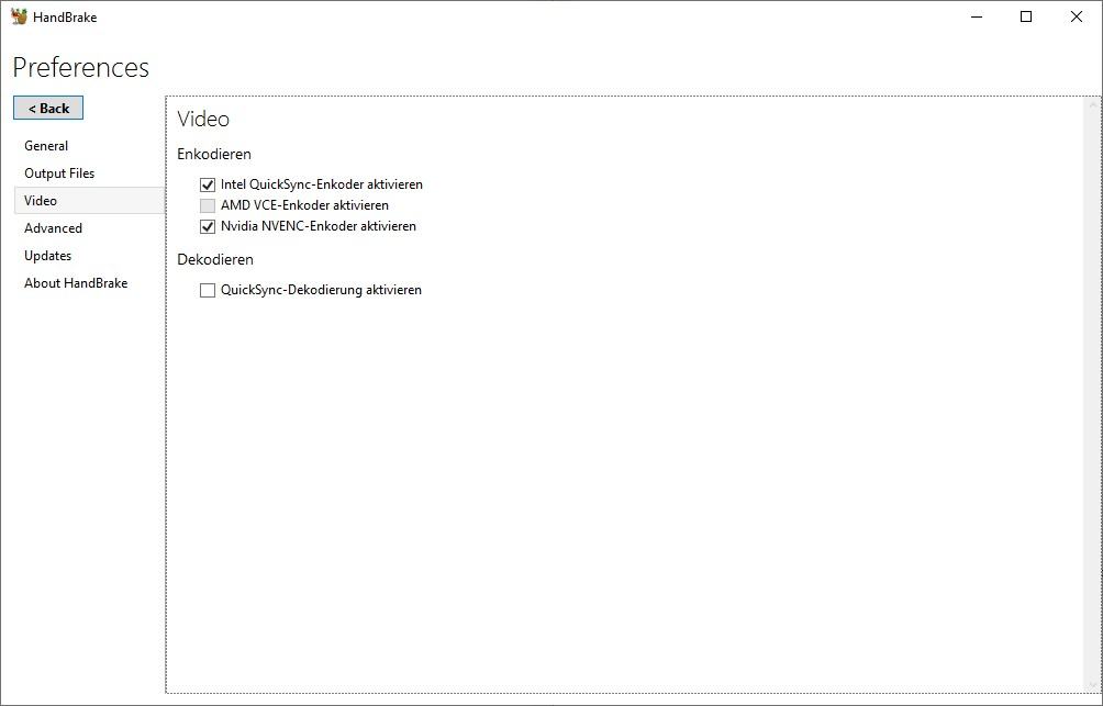

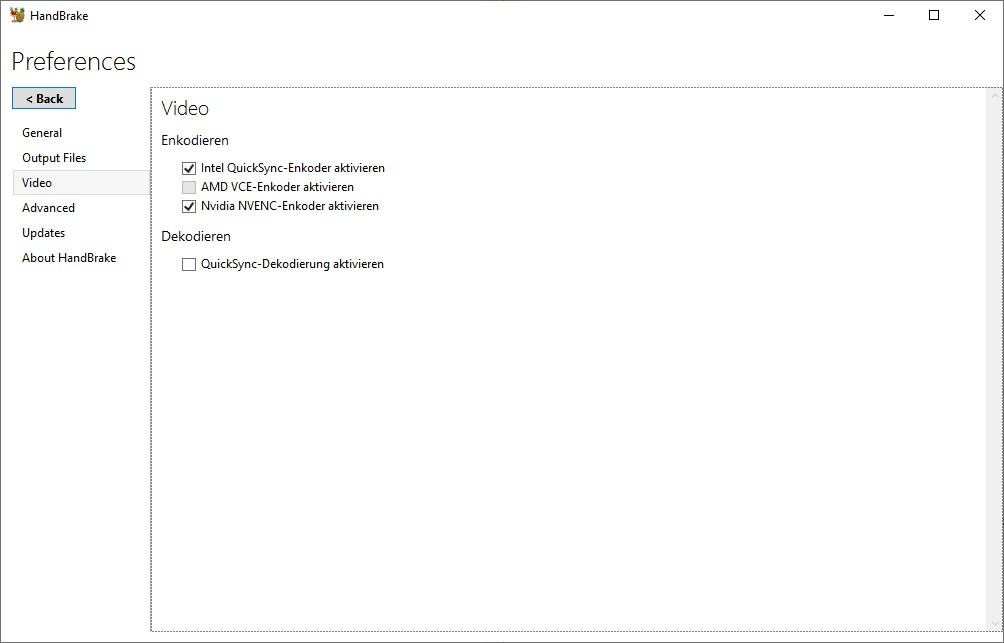

Wenn Du das entsprechend einstellst macht die Graka da ordentlich Hardwarebeschleunigugng sprich Du kannst nebenbei sogar weiterarbeiten mit dem Gerät....

Die Graka hat beim kodieren jedenfalls nicht mitgemacht. Hab mich aber auch nicht großartig mit den Einstellungen beschäftigt. HQ576p ausgewählt und ab damit. Kurz beim ersten Video nachgeguckt, Qualität passt.
So schwer ist das gar nicht;anhaken und fertig.Enjoy...
NVEnc und Quicksync sind zwar schneller als die reine Cpu, aber die Qualität leidet bei gleicher Bitrate... Ist also immer ne Abwägung was man braucht oder ob man ggf. den Qualitätsverlust mit höherer Bitrate kompensieren kann ;)
