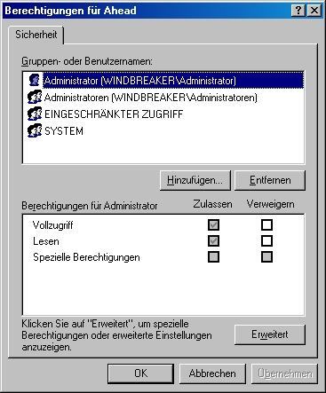

öffne mal regedit (start -> ausführen -> regedit -> [ENTER])
dann navigierst du in dem baum zu HKEY_CURRENT_USER\SOFTWARE\ahead und dann rechte maustaste auf den ordner in der baumnavigation und dann "Berechtigungen..." auswählen mit der linken maustaste. da müsste dein konto drinstehen mit vollen berechtigungen.

Okay du hast nur ein Konto, kann ich ja nicht riechen ;)
Diese "Optimierungstools" sind bekannt dafür, dass nicht immer alles rund läuft.
Bei dir scheint wohl ein Schreib/Leseberechtigsproblem auf diesen Registryeintrag vorzuliegen, vermutlich verursacht von TuneUp.
Lösung:
Siehe den Beitrag über mir ;)
