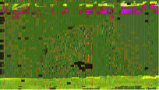

Das Bild hat je nach verwendetem Codec verschiedene Probleme:
Probleme bei Nutzung des Cyberlink PowerDVD 7 oder 8 Codecs:
(Tritt auch bei Nero 7 Video Decoder auf!)
Das Bild "ruckelt" und ab und zu wird ein "von grünen Pixeln übersähtes" Bild angezeigt.

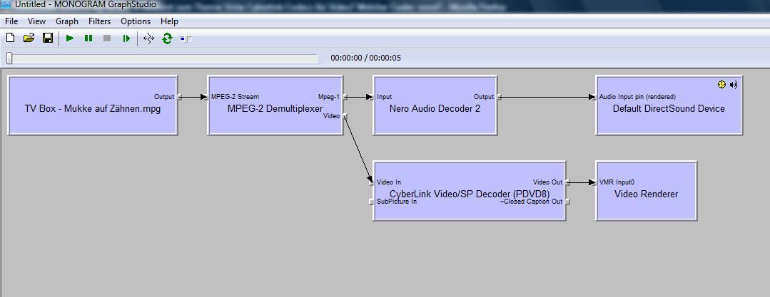

Fakt ist, dass der Codec ordnungsgemäß installiert ist, weil er auch erkannt wird wenn ich z.B. mit GraphStudio
über "Render Media File..." einen Graph erstellen lasse, wird der Cyberlink Video/SP Decoder (PowerDVD 8)
automatisch gewählt und das Video (alte DVBViewer Aufnahme) ist auch abspielbar.

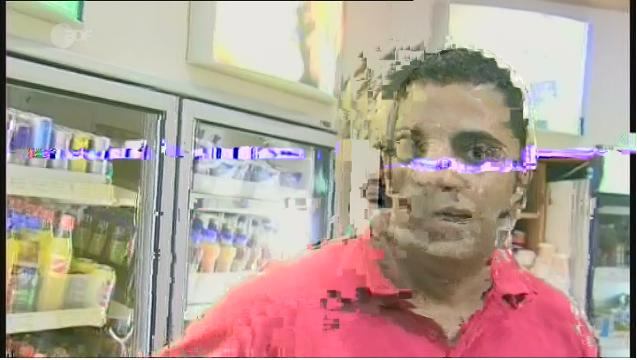

Probleme bei Nutzung anderer Coecs (ATI MPEG Video Decoder, Microsoft MPEG-2 Video Decoder):
Das Bild läuft zwar flüssig, aber es treten andauernd Bildfehler auf. Das Bild verpixelt stellenweise.
index.php
index.php

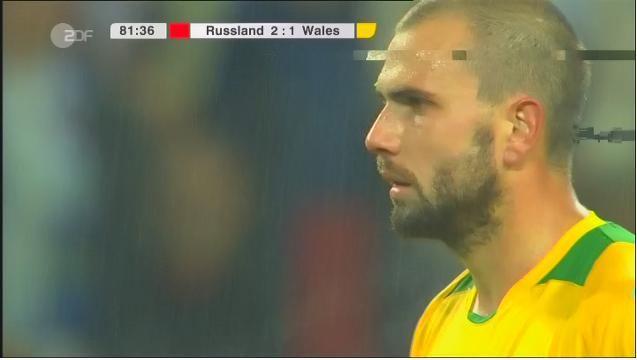

Edit:
Ich bin mittlerweile soweit dass alle Decoder ein Bild geben, trotzdem ist das Bild "verpixelt" heißt es sind stellenweise Pixel sichtbar.
Hier mal ein Screenshot (Wobei das verpixeln alle paar Sekunden stärker oder weniger stark ist, auf dem Screenshot ist es mittel-stark.)

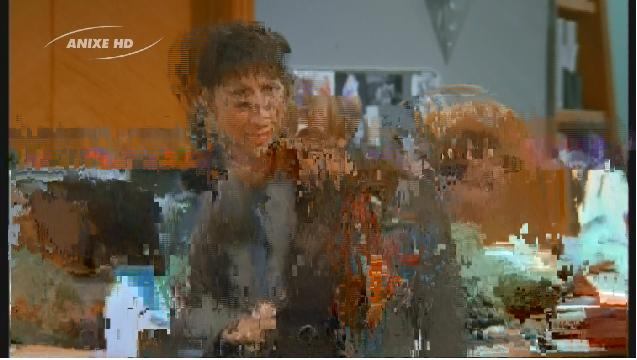

Hab nun auch mal die ATI Avivo Codecs drauf gemacht. Mit ihenen hab ich auch nur Bildfehler und verpixelungen.
Ich hab mal nen Screen von nem HD TV Channel reingehaun. (2ter Anhang)

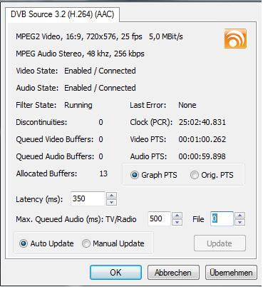

Hi,
ich weiß nich ob bei mir alles ordnungsgemäß ist.
Vielleicht wirfst du mal nen Blick drauf.
Im Anhang ist ein Screenshot :)
Greetz

Hier eine Aufnahme der Bildfehler (Microsoft Codec): Klick
