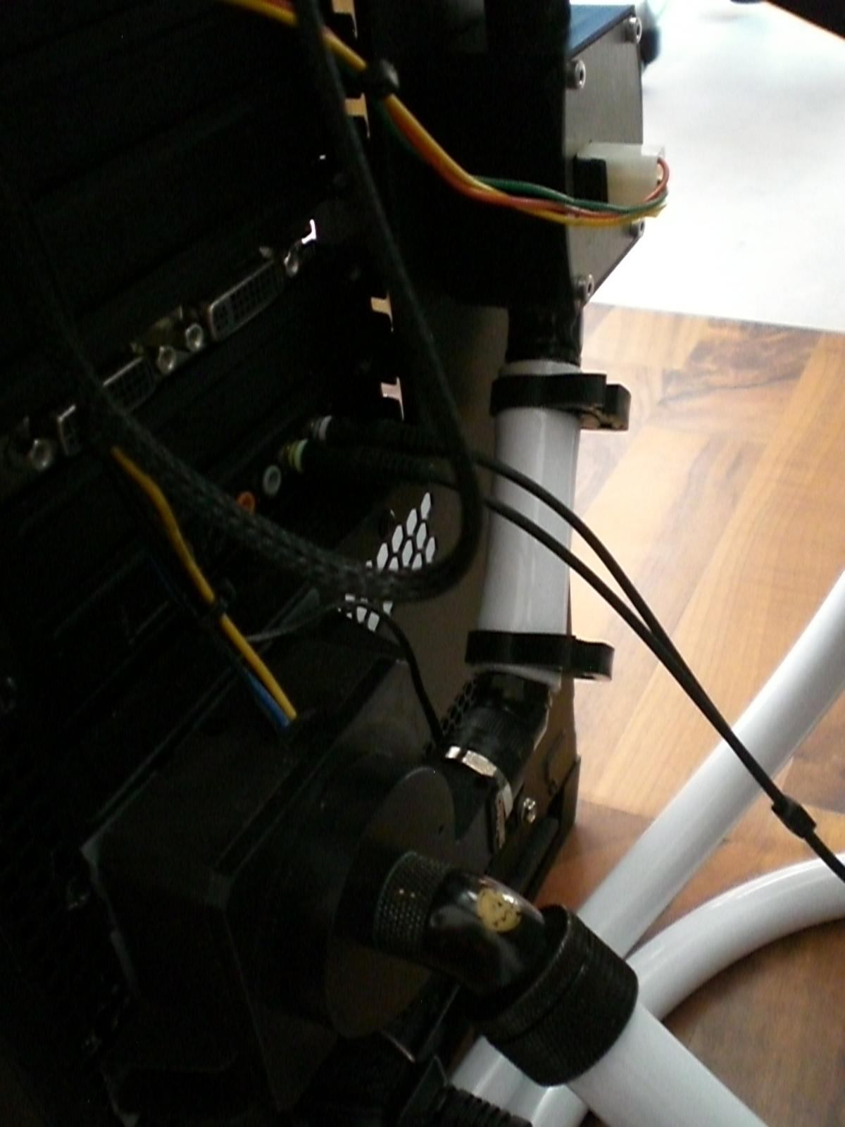

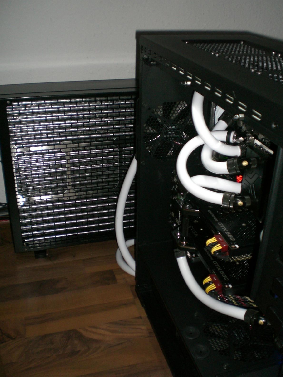

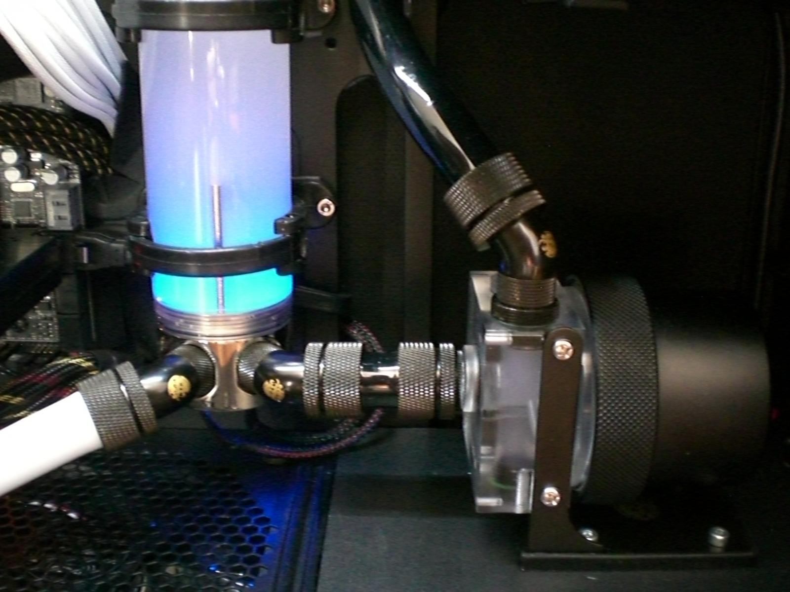

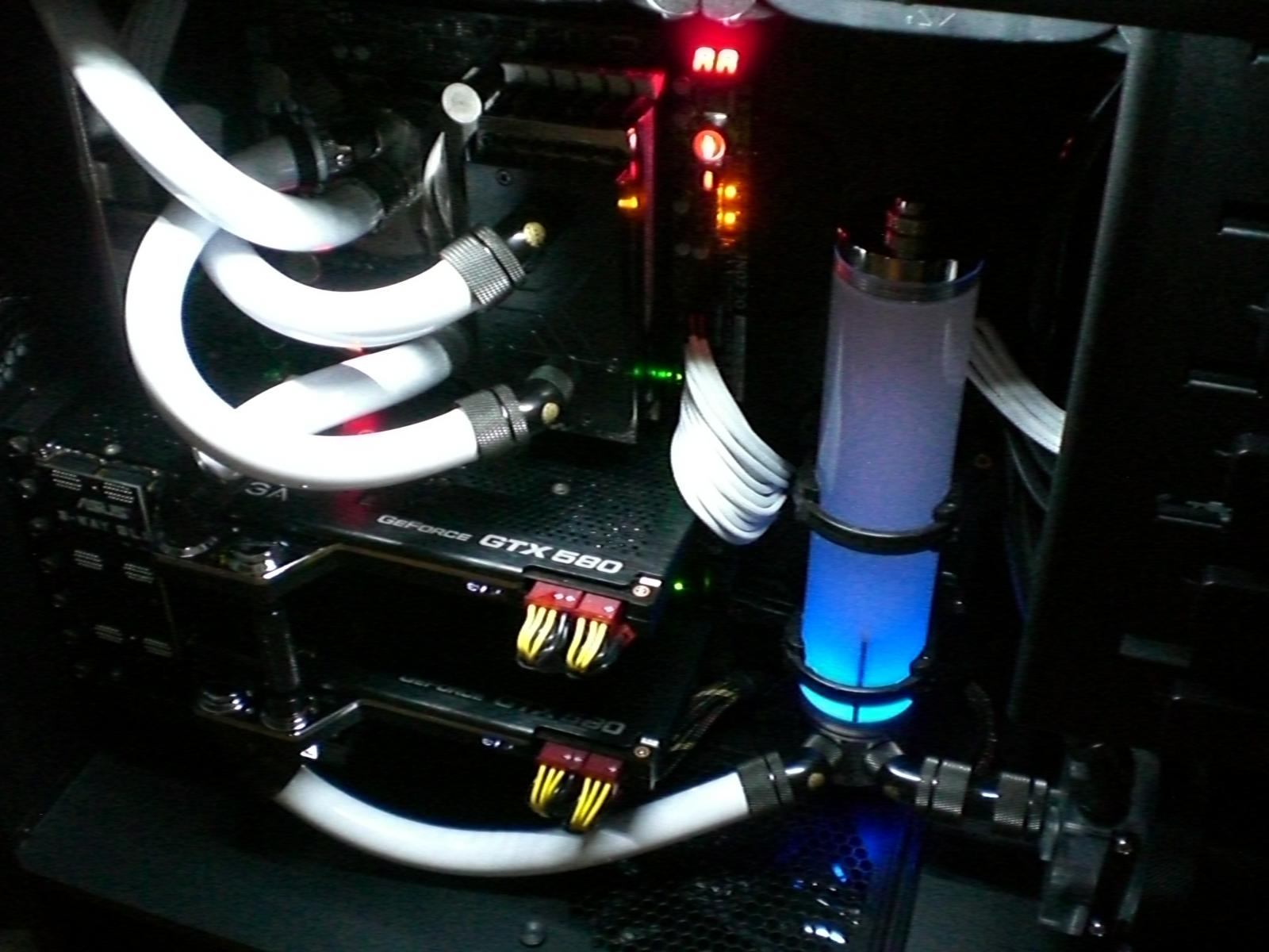

Hi Leute! :banana:
Ich hab ein Problemchen, was mich noch zum Wahnsinn treibt :stupid:
Ich habe zwei Pumpen, eine DDC und eine D5 und bekomme keinen vernünftigen Fluss :wall:

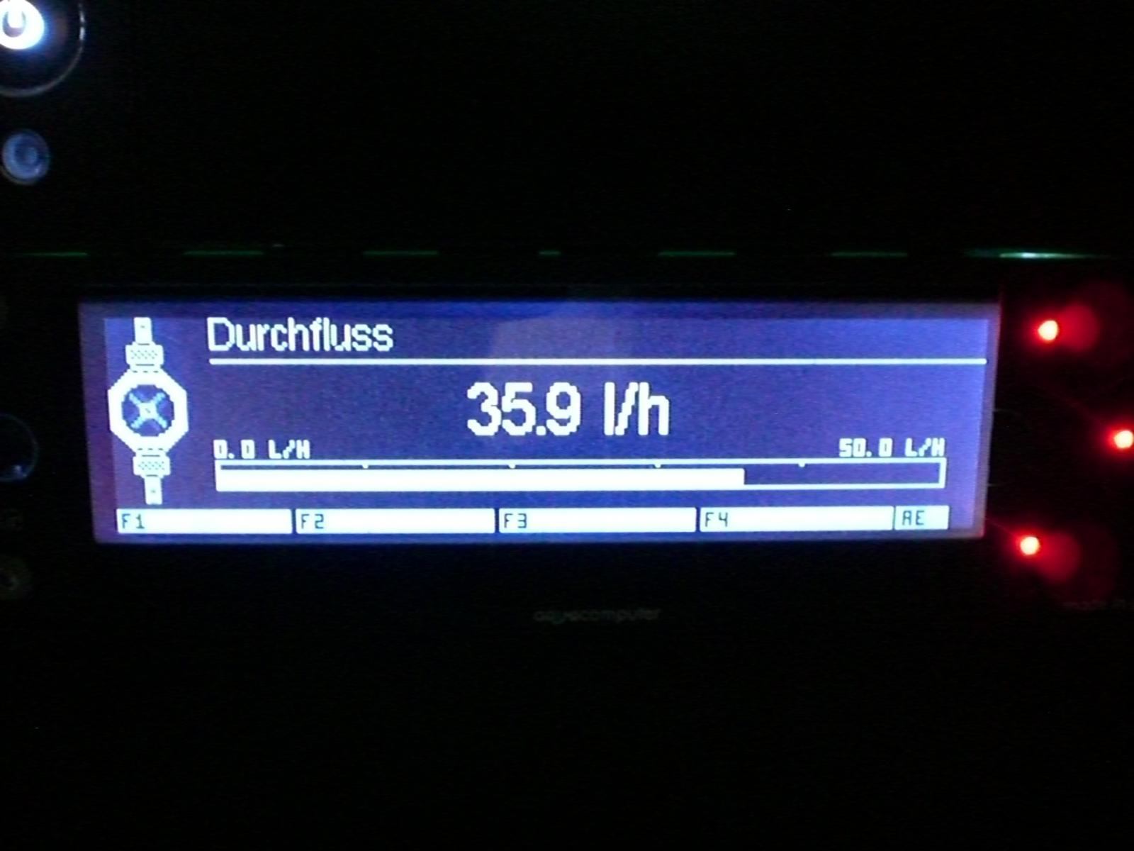

Die D5 führt zum MORA und DDC soll nochmals für Fluss für die Komponenten sorgen. Trotzdem stehen nur magere 36 -39 L/h an.
Über die Anordnung der GraKas kann man streiten, wird auch noch geändert!
Jedenfalls brauche ich mehr Durchsatz, weil mir immer die Graks nach längerem Zocken die Fliege machen :hail:
Hat jemand nen Vorschlag was zutun ist oder wo das Problem liegt?
Grüßle

Eigentlich ist alles eingeschlossen. Hab Bilder im Anhang. Hab mir auch schon überlegt, ob da was dicht ist. Irgendwie ist da was faul! Hast Du ne Idee wie ich vorgehen kann?
Ich kann mir nicht vorstellen, dass die Radis dicht sind! der Mora ist neu und ich habe ihn noch vor dem Einbau durchgespült. Ich vermute wenn, dann sitzt das Problem in den Kühlern. Werde einfach mal nach der DDC den Schlauch ziehen und und dann schauen ob ordentlich Fluss da ist. Dann habe ich die Sache schon etwas eingegrenzt!

Die Kühlflüssigkeit im AGB sieht auf den Bildern ziemlich milchig aus ! Ich würde daher auch die These von VJoe supporten und vermuten, das du allerhand Schmodder in der Kühlerflotte hast, wenn der Kalibrierwert für den DFM korrekt eingestellt ist.
1. warum soll das hier ein sammelthread sein?????
2. wakue auseinandernehmen und alles ordentlich sauber machen, die Fluessigkeit im AGB sieht ja schon etwas truebe aus.
Hmm, sind da auf dem ersten Bild nicht ziemlich viele kleine Luftbläschen zu sehen?
bundymania hat ja auch schon angemerkt, das die Flüssigkeit recht trübe ist. Ich bin seiner Meinung - da ist irgenwo/irgendwas drin, was den Durchfluss bremst.
Auseinander nehmen und kontrollieren bzw. reinigen ist sinnvoll.
Hi Leute! Wie sagt der Schwabe, wenn er vor dem Problem sitzt? Sodele :-)
Nun ich habe fertig und kann sagen: JETZETLE!!!
Der CPU-Kühler war dicht!
Hatte jetzt im Kurzschluss 280 L/h. Mit Komponenten liege ich nun bei 90 L/h. Passt also!
Mit der Flüssikeit ist außerdem alles i.O. Hab mir die NANO für ein Berg von Geld geleistet.
Echt Klasse - es sind bis zu 12C bei Prime gekommen. Liege nu mit meinem 990X bei 66C max.
Also danke nochmals an Euch alle.
