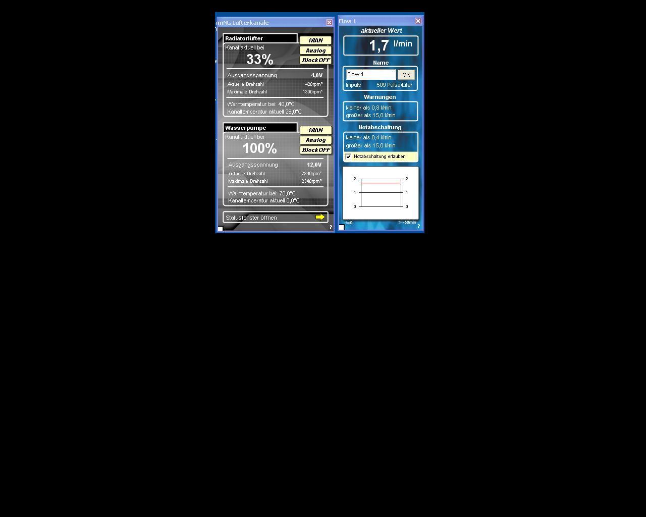

Sollte mit abnehmender Drehzahl der Laing nicht auch zwangsläufig der
gemessene Durchfluss am DFM geringer werden ?
Denn ich habe fast jedesmal beim Sysstart andere Drehzahlen der Laing
was alleine schon merkwürdig ist, aber der Durchfluss bleibt bei 1,7 l/min.
Wie müsste die Drehzahl normalerweise sein Laing DCC Pro die mit dem blauen Rotor ( ohne Ultra Mod )
Liegt im Augenblick immer so zwischen 2470 - 2650 U/min , schon ziemlich niedrig, oder ??
Ich weis es ist nicht die feine Art sich selbst zu quoten, aber seht selbst den Rechner gerade runtergefahren und wieder andere U/min bei der Laing
Siehe auch Sreenshot im Post #146
Ist hier mindestens drölfzichtausendmal nachzulesen, dass die ausgegebene drehzahl nen feuchten mit dem durchfluss zu tun hat ;)
Ist doch Quatsch, wenn ich mit der Spannung runter gehe dann doch zwangsläufig auch mit den Umdrehungen der Pumpe. Richtig.
Dann ändert sich doch der Durchfluss
Schon klar, aber du verstehst nicht worauf man hinaus will.
Die Drehzahlanzeige bringt dir NIX wenn zb ein Knick im Schlauch ist. Die wird sich nämlich kaum bis garnicht rühren.
Merken tust du es dann nur, wenn dein PC abkackt oder vom CPU-Kühler brodelnde Geräusche zu hören sind (kochendes Wasser). ;)
Alles schon passiert hier...
