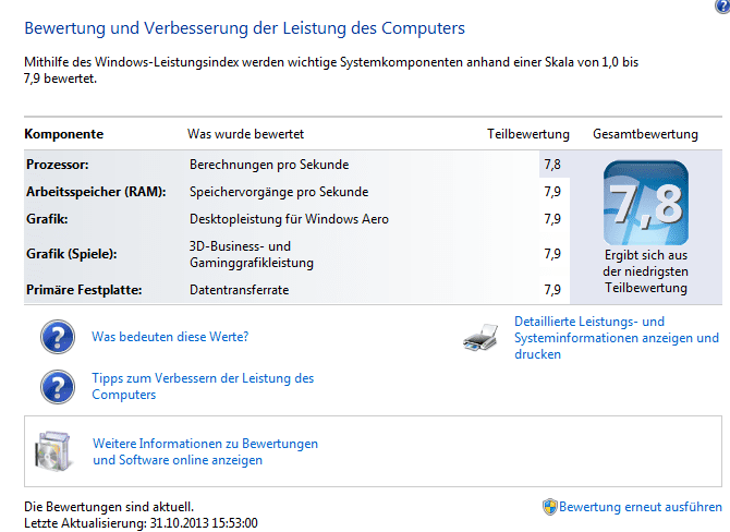

Nach dem Hotfix gehts. Aber der Prozzi hat nur 7,8 :d

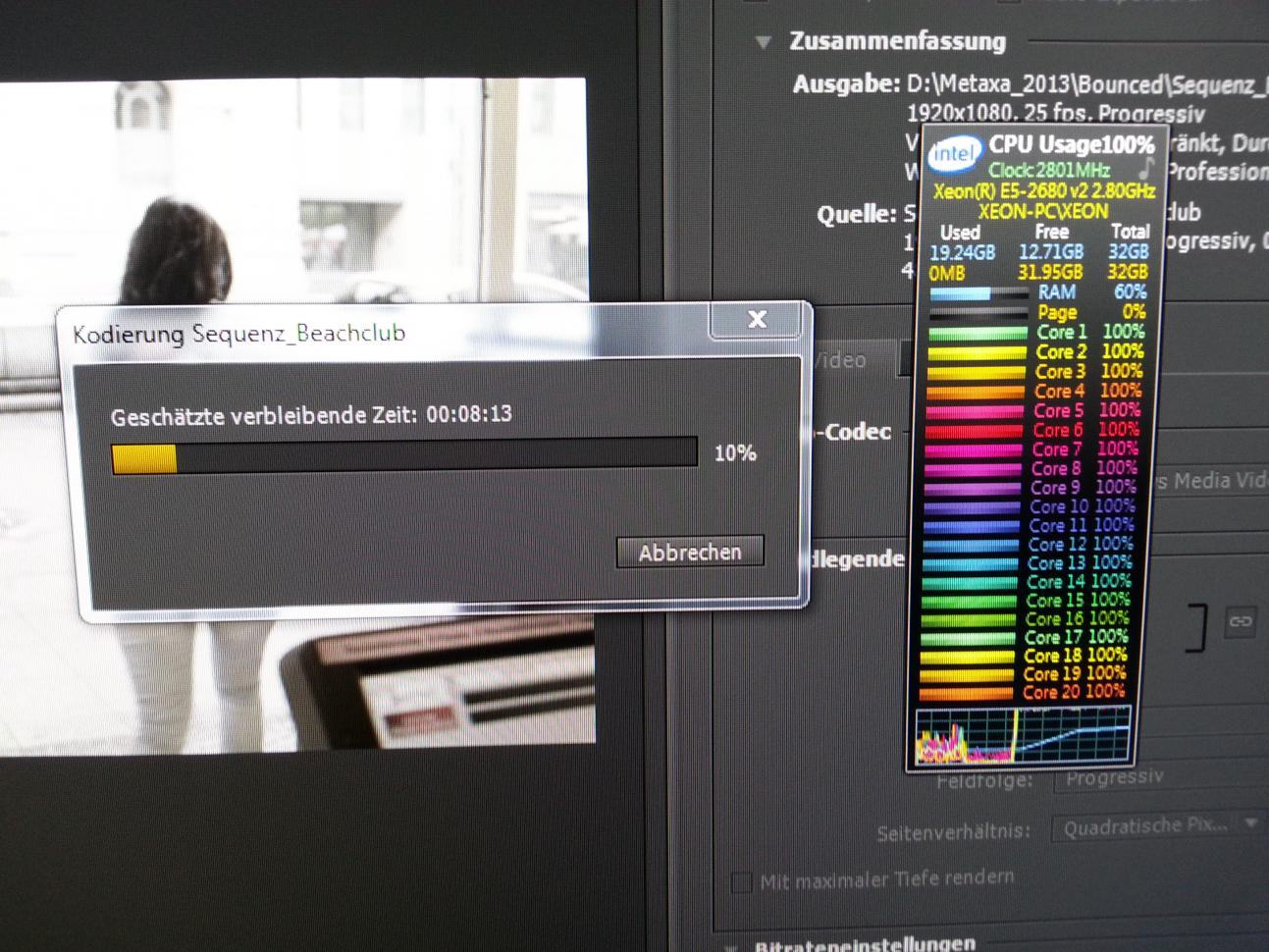

E5-2680v2 10x2,8-3,5ghz. Aber nur einen, mehr ging grad nicht. Adobe Premiere beballert aber richtig gut - alle 20 Kerne (inkl HT) beim rendern. 20x Volllast... das skaliert also ziemlich gut.
Auf den WinSAT würde ich ja ehrlich keinen Deut geben, der ist so aussagekräftig wie ein Stück Butter im Kühlschrank. Aber schön zu sehen, dass dein System jetzt läuft wie es laufen soll. Klingt schon lecker, 10 Cores mit HT, da wird der Platz im Task-Manager bei den Threads pro Core ja schon eng :fresse:

Ja du hast schon Recht, aber trotzdem nett mal alles auf Anschlag zu sehen. Ich hab vorallem heute Morgen mal Prime95 angeschmissen. Da ist der Gesamte Bildschirm mit Threads voll :d
Wenn du den zweiten hast musste mal Cinebench anwerfen.. würd gern mal wissen was das fürn Unterschied zu meinem macht...
2x 8 Core 2,7 - irgendwas..
Aber cool, dass Premiere da so gut skaliert.. Hätte ich ausm Bauchgefühl heraus ehrlich gesagt nicht gedacht..

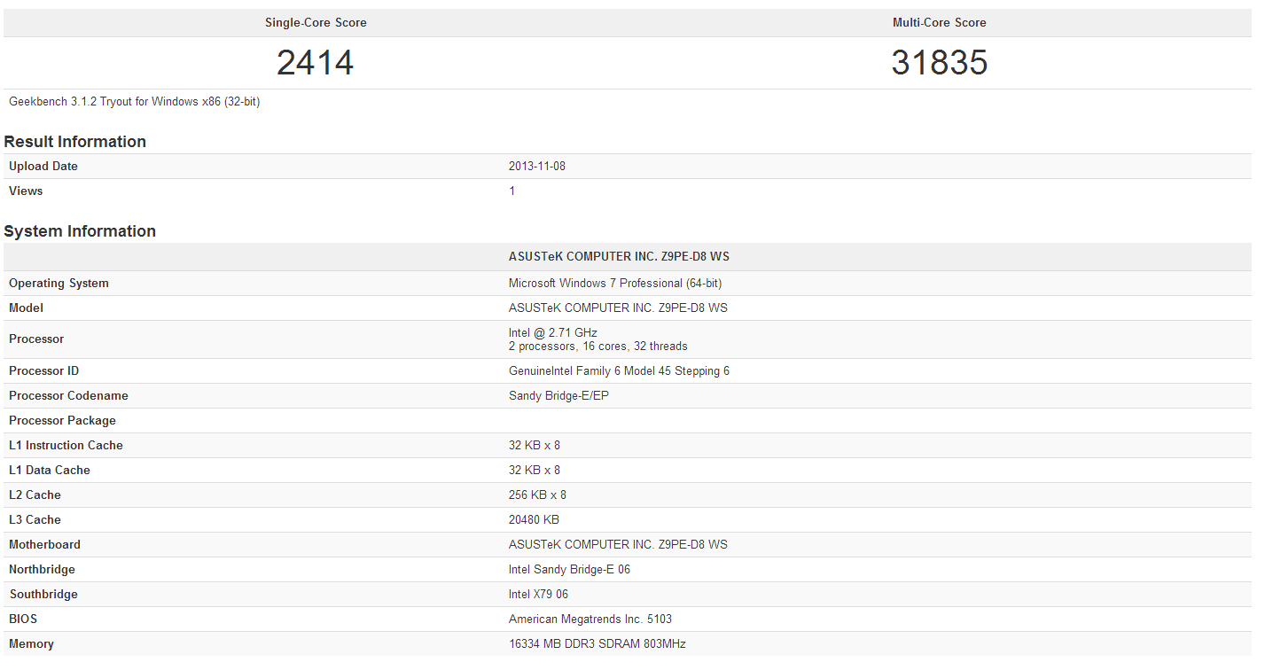

@ctrick... kannst du mal geekbench laufe lassen? Ich hab mit einer CPU das hier...
Habe grade allerdings nur 2x8GB im gesamten System und nicht extra neugestartet etc.. ;)
