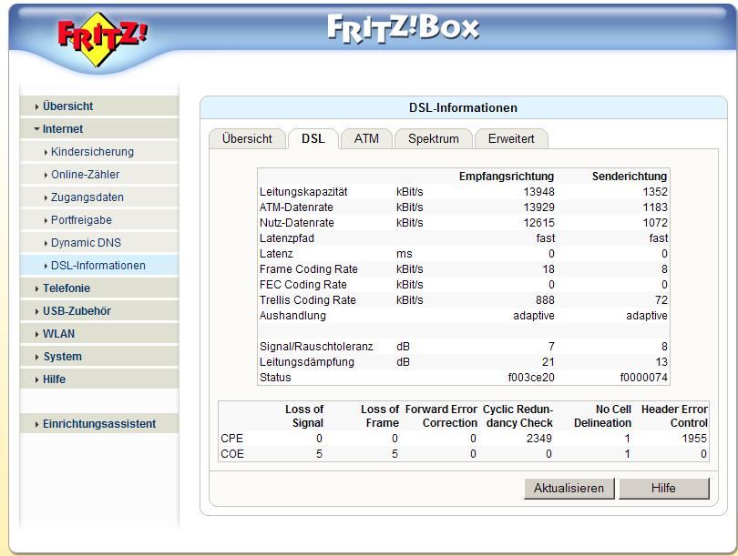

Puh,das "Ding" zeigt allerhand an.:o) Welche Werte braucht man denn da?
Ich häng einfach mal nen Screenshot mit an...:o)Ich kann mit den vielen werten leider nichts anfangen...:o)

Ist nicht ganz das richtige. Signal-Rauschabstand usw. steht wahrschneinlich bei DSL.

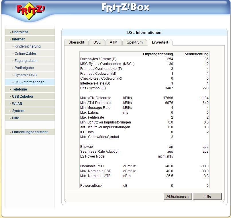

:o) Naja,wie gesagt,kenn mich nicht so gut aus.Neuer versuch :
