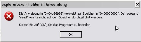

hat nix gebracht. die explorer exe fehlermedlung kommt trotzdem. und er stürzt auch wieder ab. kurz davor kamn da aber noch eine zusätzliche fehlmermeldung die so ausssah:
attachment.php
