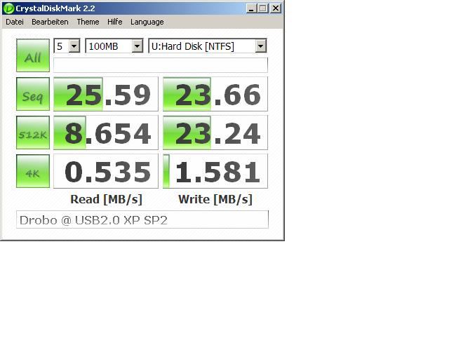

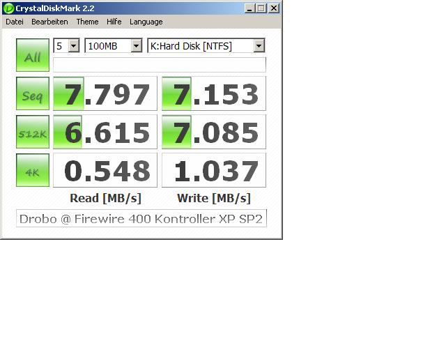

So hier mal ein Firewire 400 Test von mir (ist ein 9 nach 6 poliges Firewire Kabel)
Firewire Kontroller hier ist ein Adaptec mit XP SP2.
Keine extra Treiber installiert = XP SP2 FirewireTreiber @ Drobo
attachment.php
Zum Vergleich selber Rechner @ USB 2.0:
attachment.php

Naja, du arbeitest ja auch mit Firewire, das läuft bei mir ja auch gut, wobei es schneller sein könnte ... ;)
Das Ding ist ganz doll langsam ** schnarch **
Shop Link mit Bild
8 MB/s bzw. 5 MB/s ist wirklich übel.
Mit 100 Mbit könnte das Ding ja eigentlich ca. 10 MB/s schaffen.
Hmm das Ding kann Zitat: " Dateiformat FAT32".
Mein Drobo hat zwei riesige NTFS Partitionen ob das gut geht ?
Das Drobo Share hat Gigabit LAN und könnte theoretisch deutlich mehr als 10 MB/s schaffen ob es in der Praxis wirklich schneller ist kann ich leider nicht sagen zumindest sollte es optimal mit dem Drobo Share laufen.
Mein Drobo läuft am besten mit USB und ist über meinen 9" EEE-PC 900 (Preis ca. 260 Euro aktuell ) mit meinem Netzwerk verbunden.
Der EEE-PC hat zwar auch nur 100 Mbit aber das ganze funktioert sehr gut.
EEE-PC anschalten -> Drobo geht an und lauft kurz darauf übers LAN.
EEE-PC ausschalten -> Drobo fährt auch automatisch runter ...

Bin ich hier eigentlich der Einzige, der überhaupt keine Probleme mit seinem Drobo hat? Muss wohl am Mac liegen. :fresse:
Hier läuft der Drobo eigentlich auch ganz gut (USB -> LAN über EEE-PC).
OK Firewire 400 und Vista 64 ist nicht so der Performance bringer aber über USB gehts gut...
