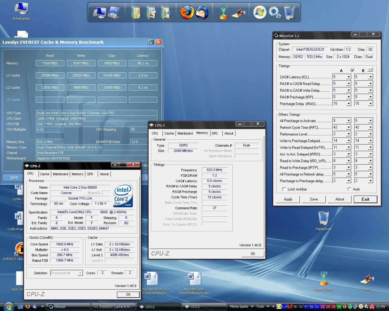

wieder da....
  1. bios: failsafe
  2. STRG+F1 -> M.I.T.
  3. multi 9 | CPU Host clock Control -> disabled => @266Mhz
  4. Timings: 4 4 3 10 @ vdimm + 0.25
folge: 3 fach reboot -> 4.ter Neustart erfolgte @auto mit defaults, habe es 2 mal getestet, *omg :motz:
cpu-z sagt jetzt timings sind per auto @ 5 7 7 20 @ 533Mhz ?:confused:
edit: Frequency @ 533Mhz, was soll das den ???

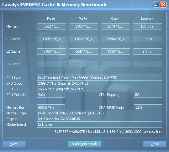

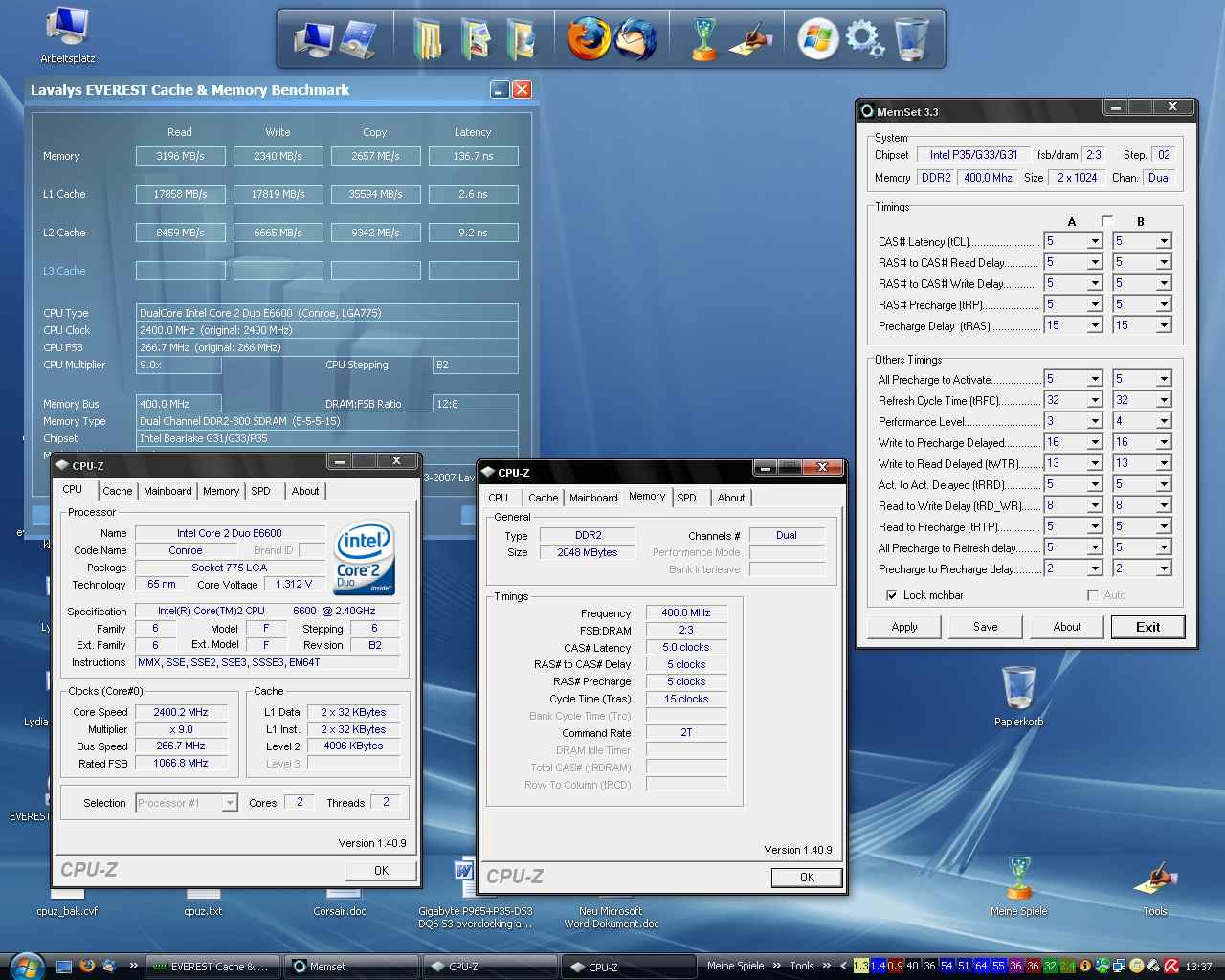

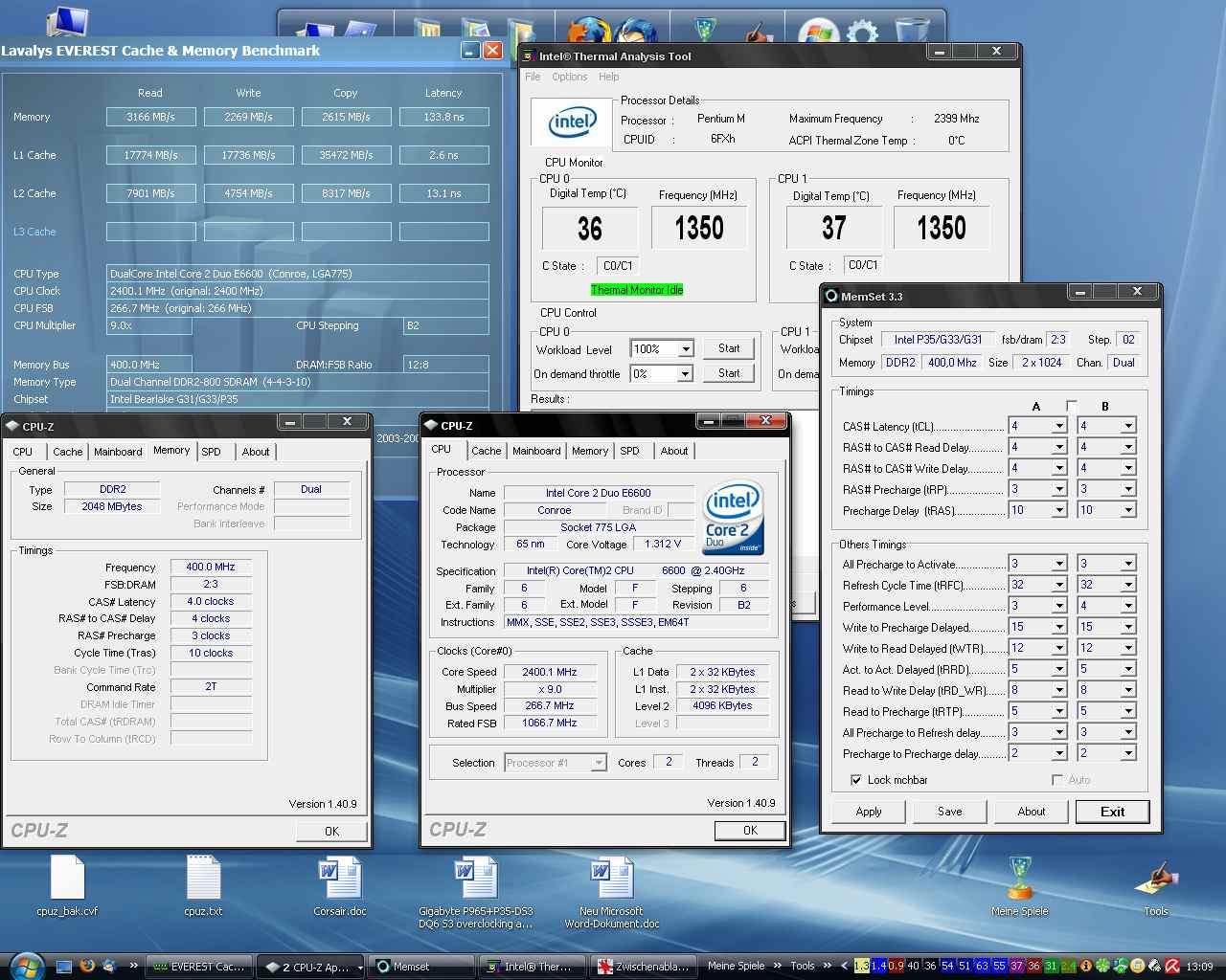

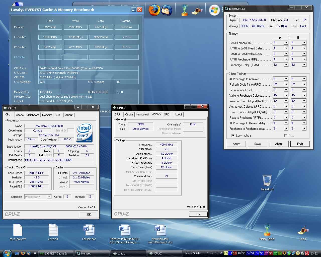

oki habe jetzt mal einige testdurchläufe mit unterschiedlichen timings gemacht:
Multi war immer 9 | EIST und co. immer aus | cpu host clock war entweder auto oder @266 | mem multi (SPD) auto oder 3 für 800
angaben vergessen?
timings waren:
  1. 4 4 4 3 10
  2. 4 4 4 4 12
  3. 5 5 5 5 15
  4. sowie auto: 5-5-5-15 Lesedurschsatz = 3608 MB/s
ob da etwaige Subtimings was ändern könnten kann ich leider nicht sagen, da ich mich damit leider überhaupt nicht auskenne :(
Ergebnis war in jedem Fall super m.a.u. (siehe Anhang) :eek: :eek: :eek:
stelle ich den multi auf 6 rennt die Biene wie am schnürchen ...:banana: aber eben nur auf 1600 Mhz ... :hmm: :hmm: :hmm:
jede weitere hilfe ist sehr wilkommen :bigok:

Wenn die Leistung stimmt und du damit zufrieden bist lasse es doch so!!!! Scheiß drauf was CPU-Z sagt wegen dem Multi. Ist doch nur irgendeine Software. Aber ich seh gerade das dein Speicher nur mit 533 Mhz läuft anstatt mit 800 wie es für DDR 2 6400 üblich wäre.Hab mal bei mir geguckt.Also bei mir steht SPD auch auf auto, nur wenn ich das auf 2.0 ändere läuft der Speicher mit 533 Mhz wie bei dir. Stell ich es auf auto oder 3.0 läuft er normal mit 800 Mhz. Probier mal mit 3.0 wie bei mir.(oder mit 2.5 dann läuft er mit 667 immer noch besser als mit 533) Scheint als währe der SPD auf dem Speicher falsch progammiert. Wenn du mit 3.0 Probleme hast würd ich mal den Speicher zu Muskin schicken und den SPD umprogamieren lassen.
lag wohl am bios, speicher läuft nun mit 400/800 bei SPD auto/ bios F5L
mich verwirren nur noch die 1600 mhz mit dem multi auf 6
