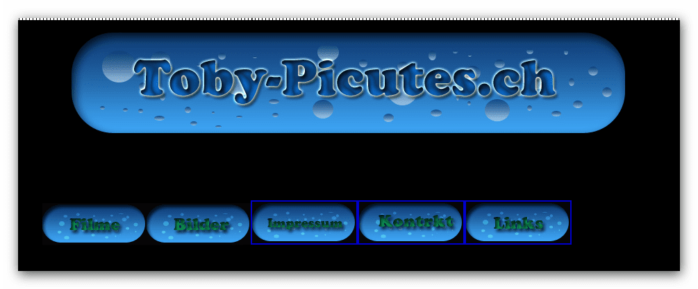

Ich Bin gerade an meiner Neuen Webseite nun habe ich etwas was mich nervt.
Wen ich ein Bild mit einem Hyperlink Kopple, wie Kann ich einstellen das es keinen Blauen oder Violetten Rahmen gibt?
Siehe Screenshot.
Besten dank Toby.ch

Dir kann sicher wer helfen, aber manchmal braucht es eben ein weilchen bis jemand kommt der helfen kann.
Schliesslich ist das hier ein Forum wo jeder freiwillig drin ist.
So, nun zu deinem Problem. Ich kenne das Programm nicht, aber in der Regel hat das doch mit dem Befehl Border zu tun oder nicht?
Ja so was habe ich beim Google gelesen doch ich arbeite zu 99% ohne Codes weil ich es schlicht und einfach nicht Kann:eek:
Aber es müsste doch auch eine einfache Einstellung geben wo Mann machen kann damit es weg ist oder?
Besten dank
Die gibt es vermutlich, aber wie gesagt, ich kenne die Software nicht.
Aber ich bin mir sicher dass es ein Handbuch, wenn auch in elektronischer Form gibt, wo du mit dem Suchbegriff Border sicher was finden würdest.
Ansonsten den Code anzeigen lassen und entsprechend border="0" am richtigen Ort einfügen.
alternativ das ganze via css machen

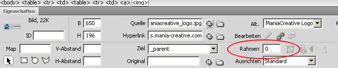

Ins Stylesheet einfügen:
Code:
a img {
border: 0 none;
Macht folgendes:
es entfernt von ALLEN Grafiken, die von einem Link umschlossen werden, die Außenlinie.
Wenn du die Farbe nur anpasst ist er ja immer noch da, nur halt unsichtbar.
Die beste Lösung ist border="0".
