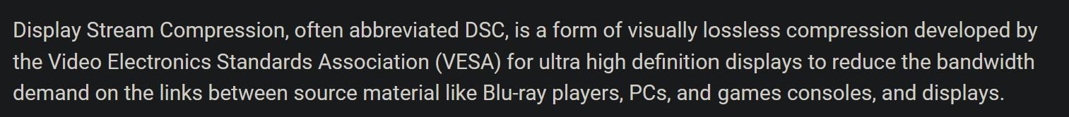

Einfach mal DSC googeln.
Mit Overhead kommst du sogar auf noch weniger effektive Bandbreite (ca. 25.92 Gbit/s?).
Mit HDMI 2.1 könntest du (wenn die Implementierung stimmt) 4k@144hz mit HDR ohne DSC nutzen. Ob man den Unterschied merkt? Da bin ich überfragt.
Wieso kommen diese Monitore nicht mit DP 2.0 ? Dann - und nur dann - kann man doch die max. Hertzzahl "ansteuern" !?
Wie ssj3rd schon geschrieben hatte solltest du mal nach "DSC" Googlen.

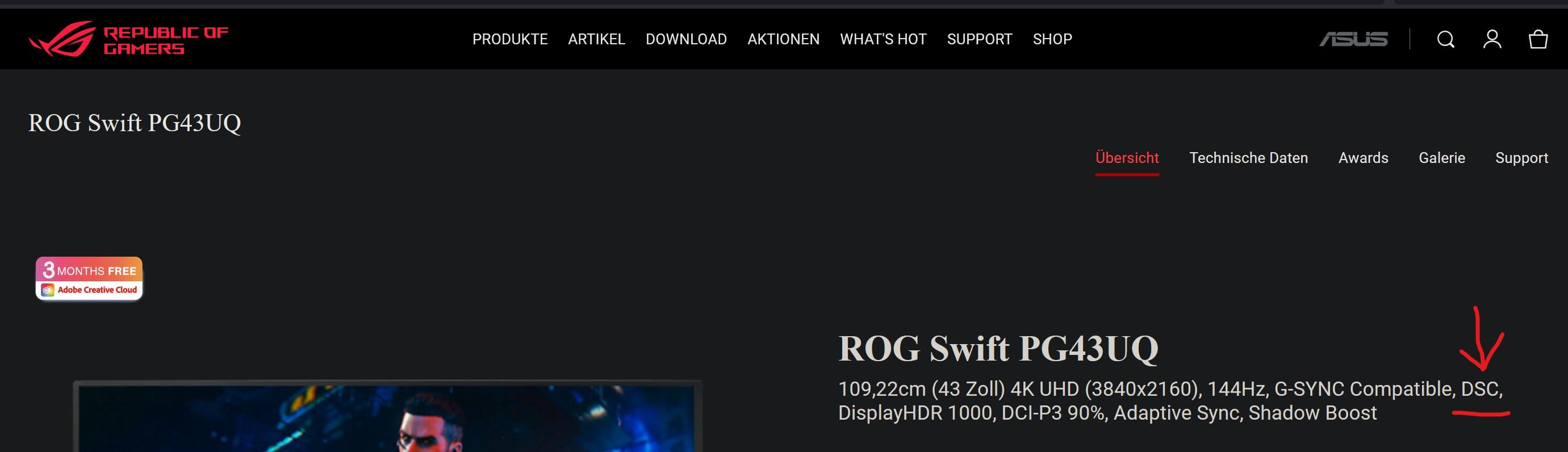

Gibts im PC Bereich seit Anfang 2020 bei den Monitoren .. soweit ichs grad noch im Kopf hab war der Asus PG43UQ der erste DSC Monitor und jener kamm im Februar 2020 raus

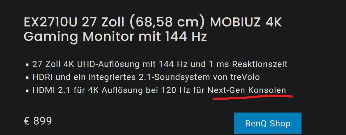

Um rauszufinden, was die genaue HDMI-2.1-Implementierung ist, müsste man mal in irgendner Anleitung stöbern. Dass da @120hz steht, indiziert für mich allerdings mal nicht die volle 48 Gbit/s-Implementierung.
Wobei mir der ganz schön teuer für 4k@144hz IPS aussieht, da gäbs auch billigere. Alternativ in der selben Preisklasse schon OLED (allerdings in 27 Zoll nicht 4k, sondern z.B. WQHD@240hz - hat aber natürlich andere Nachteile) und FALD, beides optisch insb. dank richtigem HDR-Support ne ganz andere Liga.
Watt willst du denn auch an der Konsole mit 144 hz ? Selbst 120 hz gibts dort nur ne Handvoll Games ... Starfield geht da schon auf 30 FPS runter ... Konsolen können auch nur 4K 120 Hz und wie gesagt gehts da aktuell eher richtung 30 FPS / hz runter weil denen langsam die Puste ausgeht

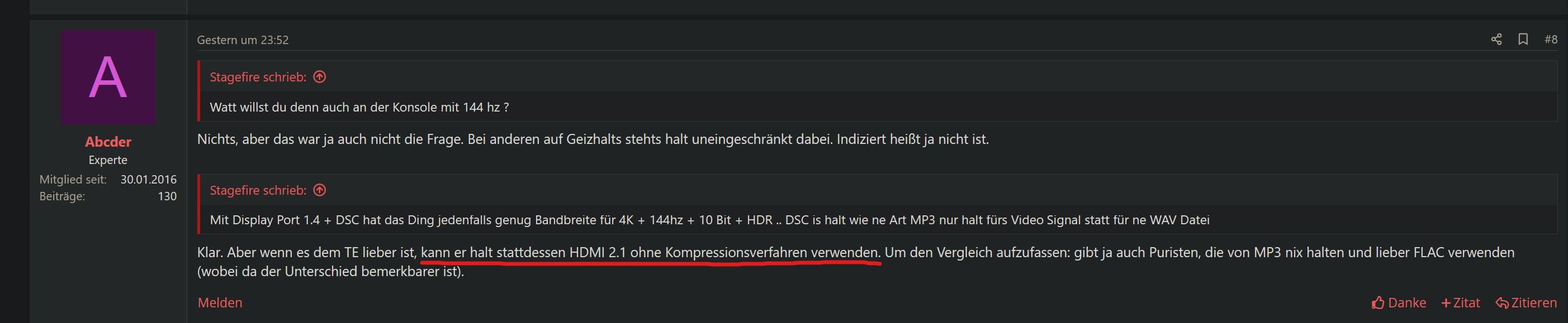

Mit Display Port 1.4 + DSC hat das Ding jedenfalls genug Bandbreite für 4K + 144hz + 10 Bit + HDR .. DSC is halt wie ne Art MP3 nur halt fürs Video Signal statt für ne WAV Datei
Klar. Aber wenn es dem TE lieber ist, kann er halt stattdessen HDMI 2.1 ohne Kompressionsverfahren verwenden. Um den Vergleich aufzufassen: gibt ja auch Puristen, die von MP3 nix halten und lieber FLAC verwenden (wobei da der Unterschied bemerkbarer ist).

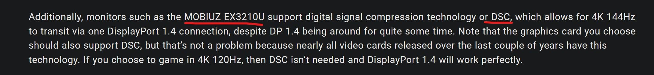

Aus dem BenQ Link :
DSC springt nur an wenn er 4K 144hz wählt .. gibt da also kein Grund auf HDMI 2.1 zu gehen ... soll nun kein HDMI vs Display Port Battle sein ich mag beide Standarts aber mit Display Port geht bei diesem Monitor
halt mehr als mit HDMI darum gibts halt auch kein Grund bei dem Ding auf HDMI zu gehen ausser er will das Teil halt an der Konsolen nutzen
Jedenfalls ist seine Frage ja nun ausgibig beantwortet worden ... die Antwort auf seine Frage heisst : DSC .. Display Stream Compression

@Stagefire: Wer spricht von Konsole ?
BenQ selbst .... bezogen auf den im Gerät verbauten HDMI 2.1 Anschlusses .. hatte ich doch vorhin schon in meinem anderen Post extra Rot markiert
Dat Ding kann halt per HDMI 4K 120h was ja auch absolut ausreicht für Konsolen da die eh nich mehr können .. und für den PC hat dat Ding Display Port 1.4 + DSC für 4K 144hz
und mag man DSC ... warum auch immer .. nicht kann man am PC halt 4K 120hz mit Display Port nutzen da DSC erst ab 4K 144 hz anspringt.
Gibt also kein Grund das Ding am PC mit HDMI zu beitreiben wie es der User "Abcder" hier vorhin vorgeschlagen hatte ausser man hat keine Display Port Anschlüsse an der GPU mehr frei
