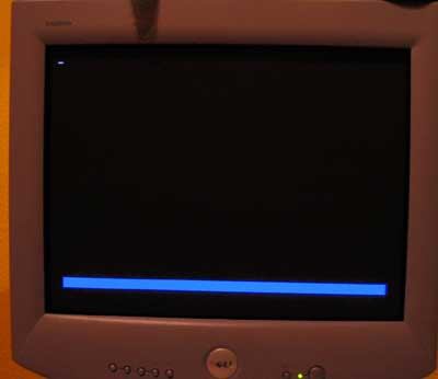

das interessante an dem mainboard ist, dass das bios schon seit längerem ne macke hat. bsp ich starte meinen rechner und will ins bios, da wird mir kein bios angezeigt, sondern ein blauer balken am unteren bildrand und rechts oben blick so ein unterstrich _ dann darf ich wieder neustarten und wenn ich glück hab, funktioniert dann alles wieder.
so, lag am bios ;)
glück gehabt! braucht wer eine xp2500 aqzfa den man auf 200fsb umstellt und dann hat man einen xp3200 bei 1,65. schafft sicher auch mehr, mit mehr fsb!
bios spinnt immer noch!!!
immer wenn ich rein will kommt der schwarze bildschirm inkl. blauem streifen, hier mal ein bild von.
Kann mir einer sagen, woran das liegen kann? Ist zum ersten mal nach einem flash auf das mantay xt passiert und jetzt tritt es meist sporadisch und ab und zu ständig auf!
