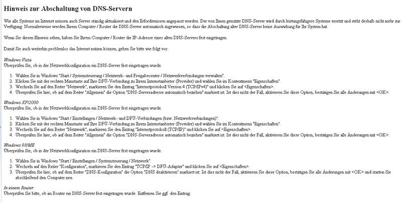

neuerdings erhalte ich immer diese Meldung in meinem Browser, obwohl alle diese Sachen so eingestellt sind.

tja, genau selbe problem seit gestern, hab meine leitung durch die telekom checken lassen liegt nicht daran selbes gilt für das interne netzwerk, tja dann kann es nur noch das gigaset se515 sein und tatsache es gibt viele user mit dem selben problem, der router hat problem durch die abschaltung einiger dns server der telekom er findet keine neuen mehr sprich man muss die manuell eingeben.
sprich mit
192.168.1.1
zum router menü... pw eingeben dann
-erweitertes setup
-dns-server
dort dann die server manuell eintippen
liste gibts hier:
dnsliste.de
(am besten die t-kom nehmen, auch jeweils einen prim. und sek. Server)
eintragen und dann router neustarten so wie es oben als hinweis beim gigaset menü steht, hab es jetzt mal so drin mal schauen wie lange es hält.

Aussage eines 1und1 Mitarbeiters:
Es liegt definitv an der Siemensbox Se515 die haben in letzter Zeit enorm viele Anrufe deswegen.
Beheben lässt es sich so wie oben von mir beschrieben, nur den
DNS-Server statt automatisch auf manuell einstellen und diese Server eingeben.
1&1
primär: 217.237.150.188
sekundär: 217.237.150.33
t-online
primär: 194.25.2.129
sekundär: 194.25.2.130
telekom allg.
primär: 217.5.100.185
sekundär: 217.5.100.186
danach nur anwenden drücken mehr nicht, router muss nicht neugestartet werden, neugestartet werden muss er nur wenn ihr von manuell auf automatisch zurück wechselt.
