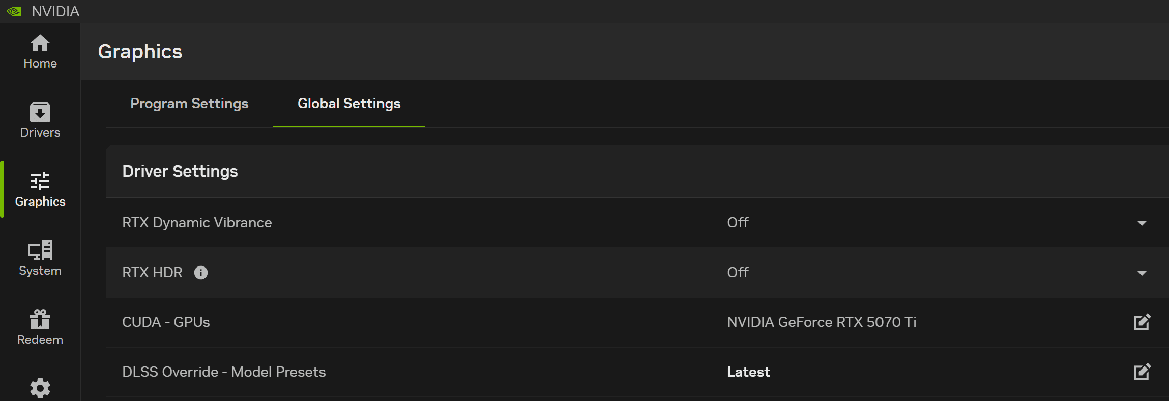

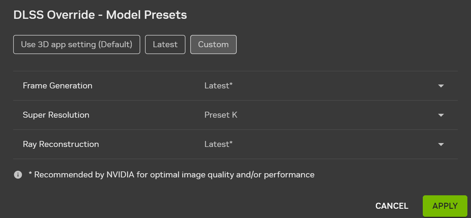

Wer eine RTX 4000 oder besser hat, sollte den neuesten Treiber 591.74 sowie auch die neueste Nvidia App 10.0.6 (Beta) installieren. Hierfür muss der Haken "Opt in to access Beta features" in der App gesetzt sein.
Danach reicht im Globalen Profil die Einstellung "Latest".
Wer eine RTX 2000 oder RTX 3000 hat, sollte bei Super Resolution Model "K" hinterlegen.

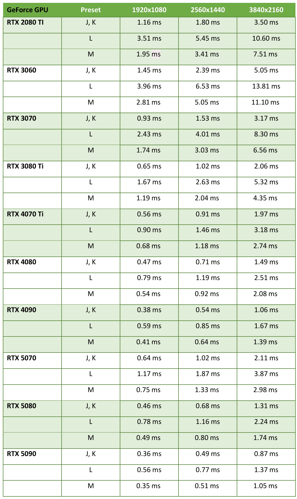

Laut dem Nvidia DLSS super Resolution Programming Guide gibt es eine solche Empfehlung nicht. Vielmehr stellt sich im Bereich 2.4 heraus, dass bessere Modelle unausweichlich höhere Performancekosten haben. Nvidia hat eigene Tests jeweils im Performance Mode durchgeführt und diese im Programming Guide aufgelistet.
Bei den bisherigen DLSS Modellen bis "K" war der höhere Performanceverlust stets überkompensiert worden in besserer Bildqualität und die absolute Verarbeitungszeit in Millisekunden war gering. Mit den Modellen "L" und "M" ist dies scheinbar nicht mehr "immer" der Fall und man muss Einzelfallentscheidungen treffen. Bei einer RTX 3080Ti würde ich vermutlich nur in FullHD das neueste Model "M" verwenden und ab WQHD beim älteren "K" bleiben. Bei einer RTX 5080 dagegen ist das neuere Modell mindestens bis WQHD noch günstig und einer RTX 5090 macht es auch in 4K kaum einen Unterschied zwischen K und M.

Ihr habt beide eine RTX 4090 - ihr könnt auf "Latest" stellen und seit Safe. Die Problematik der sinnvollen Modelwahl trifft eher User einer niedrigen Leistungsklasse, z.B. RTX 3060 oder 2070. Wenn ich es mit einer einzigen Daumenregel bestimmen müsste, würde ich es in etwa so festlegen:
  • RTX 4070 oder besser: "Latest"
  • Alle anderen: Custom "K"

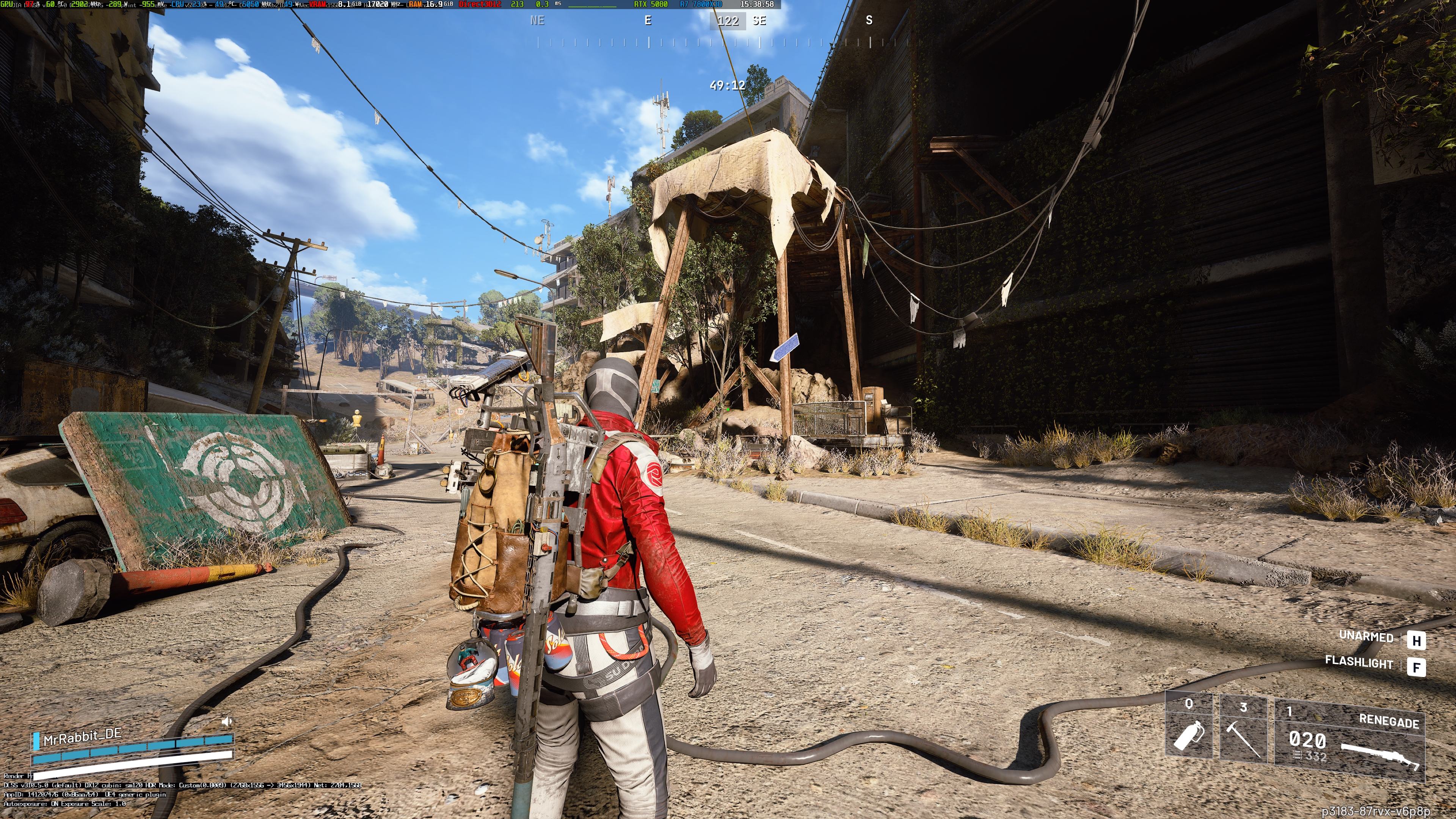

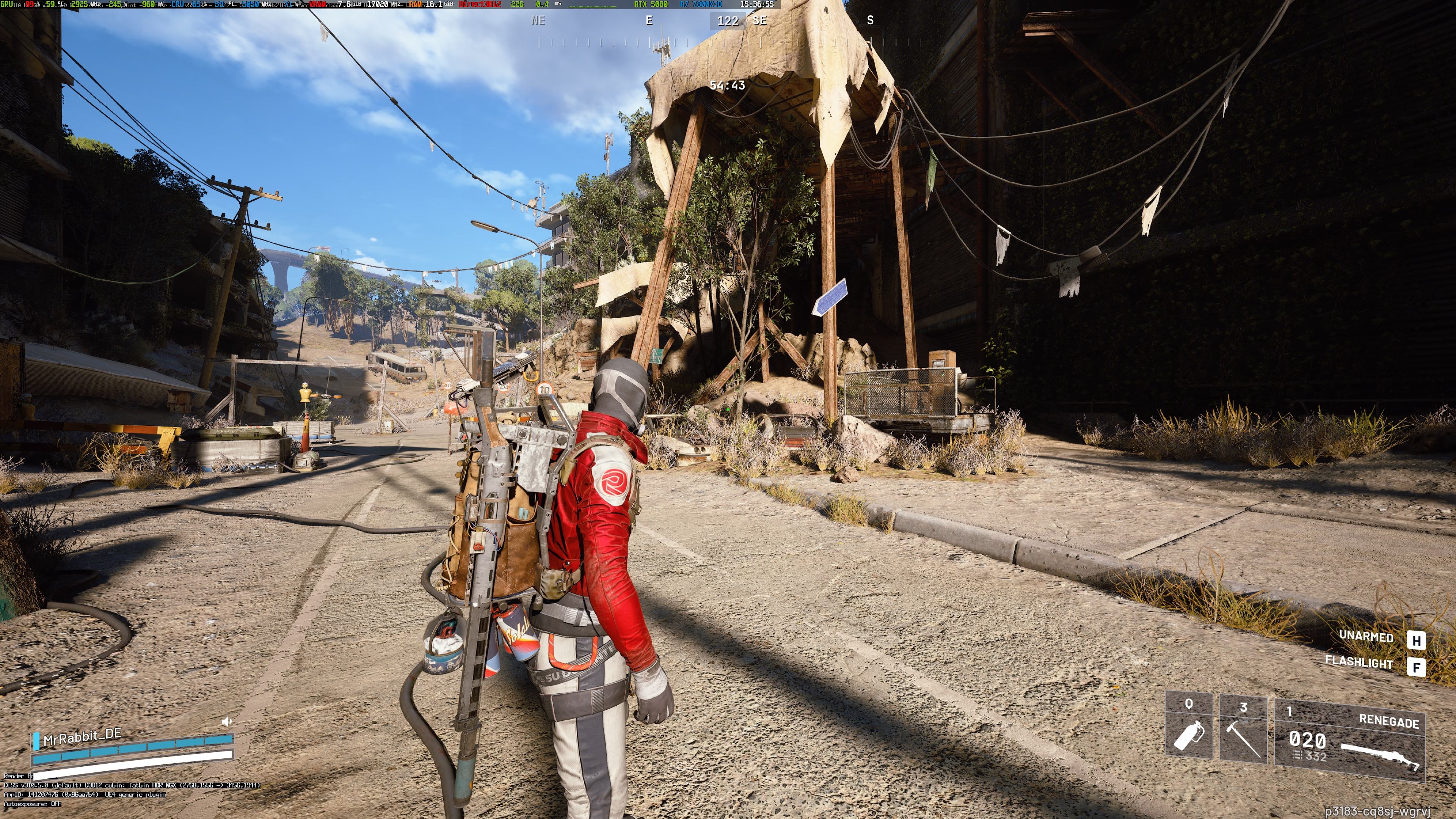

Links K Preset, rechts M Preset. Beim M sieht man unten links im DLSS Overlay das 2x skaliert wird weshalb man auch die niedrigen FPS hat.
Das Bild wird beim M Preset auch extrem nachgeschärft.

Jedenfalls ist es bei Spielen die nativ DLSS3 nutzen wie zb. Stalker 2 es auf DLSS 4 umzustellen grafisch ein Unterschied in positiver hinsicht.
Arc Raiders auch. Da gab es Ghosting beim Laub was umher fliegt. Ist jetzt weg und im Allgemeinen sieht das Bild viel sauberer aus und schärfer.
Und was sich noch sagen kann, 4k DLSS Performance sieht Preset M tatsächlich besser aus als das K Preset. Aber beim M Preset hat man auf Entfernung ein unschöneres AA. Wird vielleicht noch gefixt. Mal schauen oder es ist nur bei Arc Raiders so.
Und die Stromkabel sahen echt schlimm aus bei Arc. Die sehen jetzt auch besser aus.
