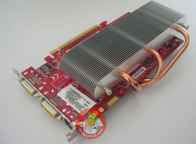

Wenn du eine Karte nimmst, die von der Bauform her nur einen Slot brauchen würde (also ohne die zwei DVIs nebeneinander), könntest du die Karte einfach andersrum hinlegen (= weniger Kabel nötig) und einen Kühler in der Art draufmachen .. Wenns sowas auch für einigermasen aktuelle Karten gibt. Ich hatte mal irgendeine MSI-Karte, die so gekühlt war.
Grad im Google geguckt, die mein ich ..
