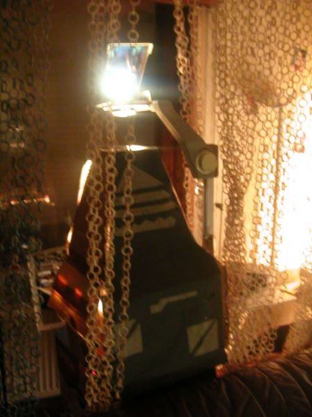

Ich habe mir meinen damals ca Anfang des Jahrtausends (wie sich das anhört :fresse:) gekauft. OHP per Abholung 50€, 15Zoll TFT 100€. War damals beides sehr günstig.
Einen OHP zu "modden" ist nicht so einfach, da hier exakte Licht und Spiegelverhältnisse herrschen müssen, lass also lieber die Finger von solchen Versuchen.
Ein "richtiger" OHP ist zwar großer, bringt dann aber auch den gewünschten Effekt. Stell dich aber drauf ein, den OHP Lichtdicht abzuschirmen, bringt ein besseres Erlebnis und kostet dich allenfalls etwas Bastelarbeit.

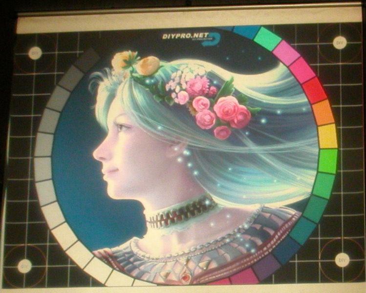

Edit: Ich glaubs nich! Es existieren tatsächlich noch Bilder von meinem OHP Projekt und das ganze war tatsächlich noch 2005.
@ knX: Wenn du dich dort umschaust, dort hab ich mein Projekt damals sogar dokumentiert, mir Anleitungen und Ideen hergeholt :D
Hab den dann sogar wenn ich mich nicht irre dort wieder verkauft.

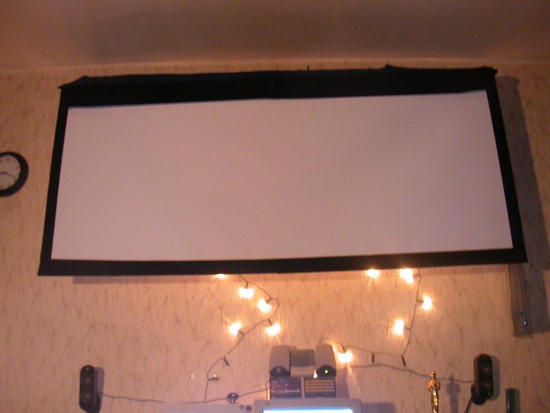

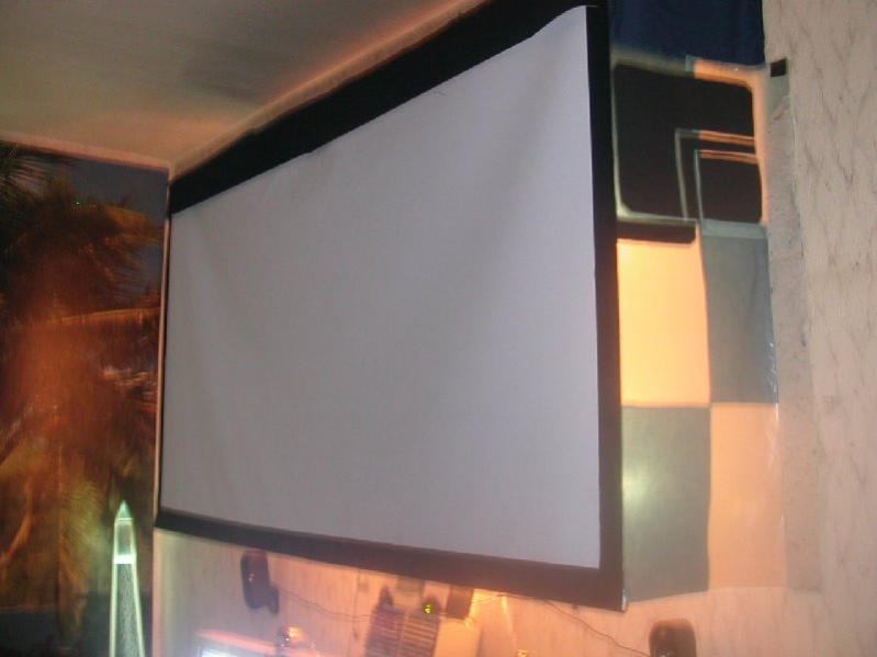

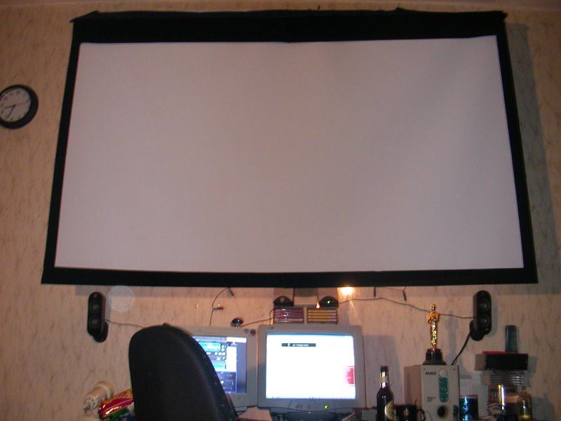

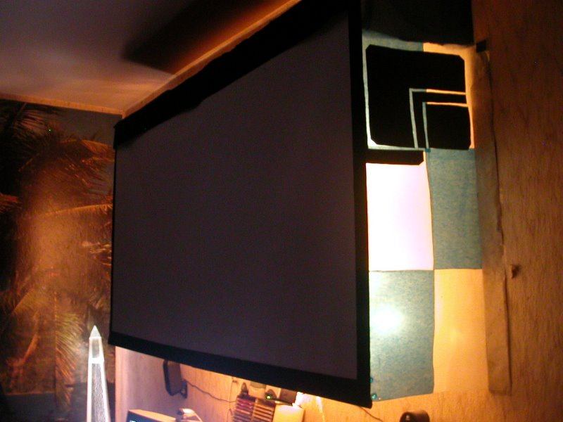

Schau mal ob sie bei Ikea noch das "Tupplur" Rollo haben. Mit dem und einer schwarzen Samtumrandung hab ich mir eine richtig schicke Leinwand selbst gebastelt.
Fotos vom ganzen kann ich auf Wunsch auch posten.
Kosten des Rollos 2005: 30€. Breite 2m!
Das hört sich gut an, du kannst gerne mal ein paar Bilder posten. Ich hab auch schon überlegt nen gelbes Rollo, welches noch auf dem Dachboden liegt, mit nen weißen Tuch zu bespannen. Aber ein fertiges weißes Rollo wäre natürlich besser - vor allem bei dem Preis.

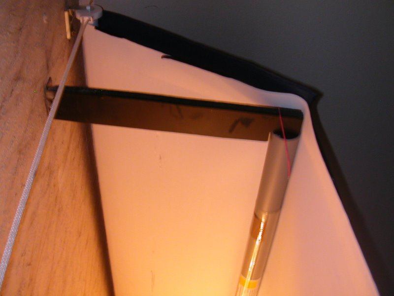

Hier ein par Bilder.
Zum "aufhängen" hab ich ein etwas dickeres jedoch hohles Plastikrohr benutzt. Im Endeffekt leider etwas zu "schwach", daher hängt die Leinwand in der Mitte minimal durch. Ansonsten wars jedoch jeden Cent und jede freie Minute wert.
Das ganze ist höhenskalierbar, wobei die obere Maskierung immer an ihrer Stelle bleibt, sprich: Für jedes Format anpassbar!
Edit: Das Bild ist auch knapp 2 Jahre alt und damals hatte ich schlicht keine Lust fürs Foto extra aufzuräumen *g*
