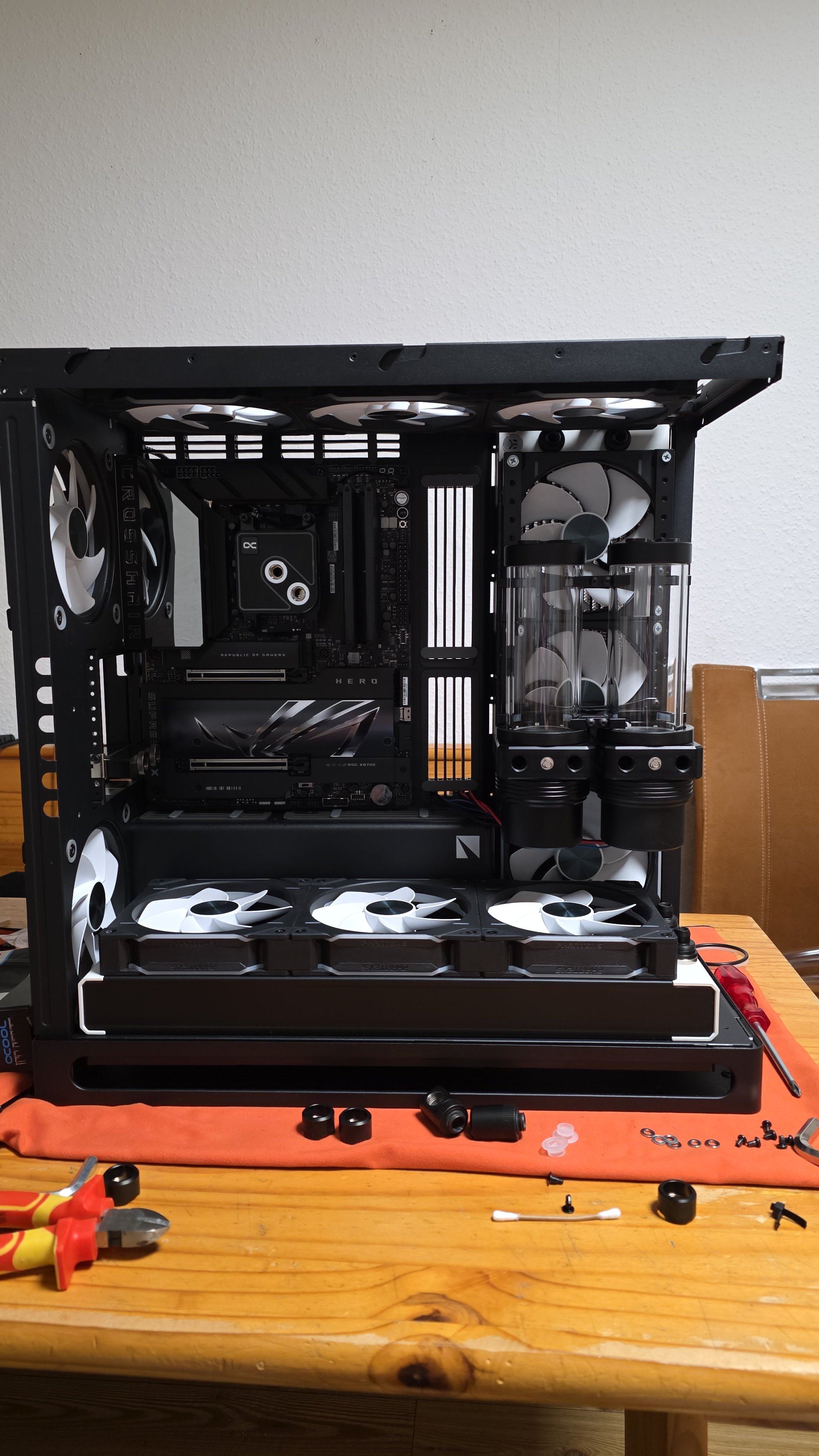

Hi Leute,
Langsam stoße ich an die Grenzen was das Havn HS420 angeht, an und für sich ein Top Case aber es will mehr sein als es ist Bzw wie es aussieht.
Geplant waren 3 420 Radi 44mm mit Phanteks D30 Lüfter, das in Kombination mit meinem Corsair Dominator Titanium ist unmöglich umzusetzen also Kompromiss.
2 420 und oben statt 420 eben dann 360 mit D30 nein geht auch nicht.
Ok Also die D30 sollten schon bleiben Ram eigentlich auch daher oben Frei lassen und only 2 420 unten seite.

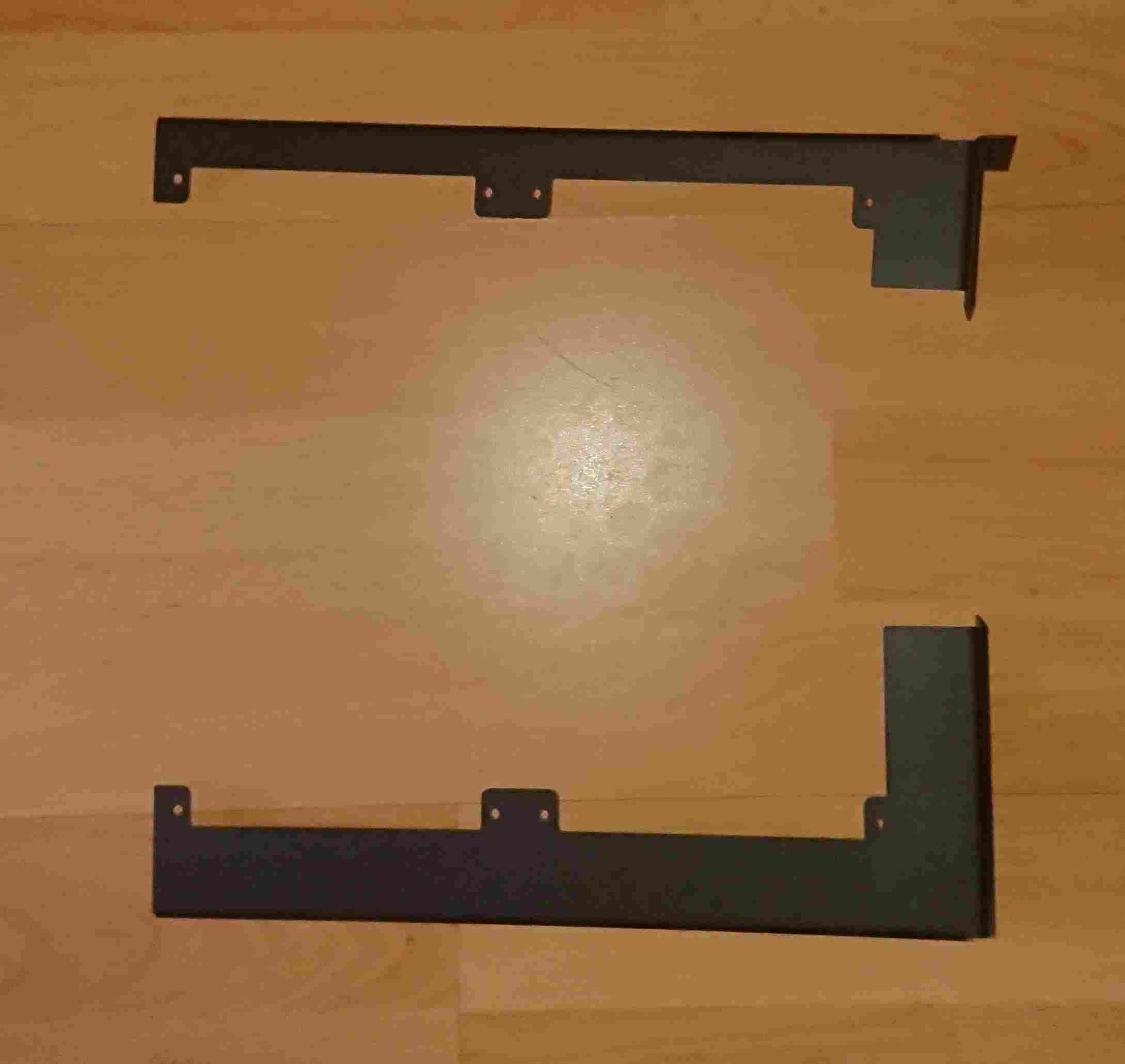

So jetzt hatte ich aber das VGPU set und da ist mit Unten Radi nix ohne das Bracket extra zu kaufen welches beim Non VGPU dabei ist top Havn weiter so. Naja kein Bein bruch hab es irgendwie hin bekommen.
Und stehe jetzt vor der Frage wie alles am besten verschlauchen habt ihr Tips grade mit den 2D5 die noch auf D5Next umgebaut werden sollen.
Oder reicht eine oder brauch ich gar keine D5 Next ? eine hätte ich da sonst nur VPP mit diesem regler unter der Pumpe 1-5
Das Wie kannst nur du wissen. Ohne das Build Vorort kann dir keiner sagen, welcher Fitting da wohin passt. Außerdem sieht man nicht mal wo der Top-Radi ist.
Reihenfolge der Komponenten ist egal, sofern du die für die Flussrichtung richtigen Pumpe( n)-, CPU- und GPU-Anschlusse benutzt.
So rein vom Aussehen würde ich vom Top-Radi (wenn nicht vorhanden seitlicher Radi) zur CPU, dann in die GPU von oben, unten raus aus der GPU in den unteren Radi und dann vom unteren Radi durch die Pumpen in den seitlichen Radi.
Was die Lüfter betrifft: sind da Reverse Lüfter verbaut? Weil ich sehe nicht wo Rein-/Rausblasen ist.
Ich persönlich war von der Quallität der D5-Next nicht überzeugt. Die Montage war unangenehm und das PCB hatt sich ständig verkantet. Anschlüsse sahen mehr so nach anfang 2010er aus und einer ist mir abgebrochen. Andere mögen sie aber.
Bin aber auch eher Jemand, der keine überwachung braucht. Eine Lüfterdrehzahl, vlt. 2. Ein Temp. Sensor für Wasser, Pumpe so schnell wie du dauerhaft akzeptieren kannst vom Lautstärkepegel.
Software war für mich schon immer Spielerei und nervig.

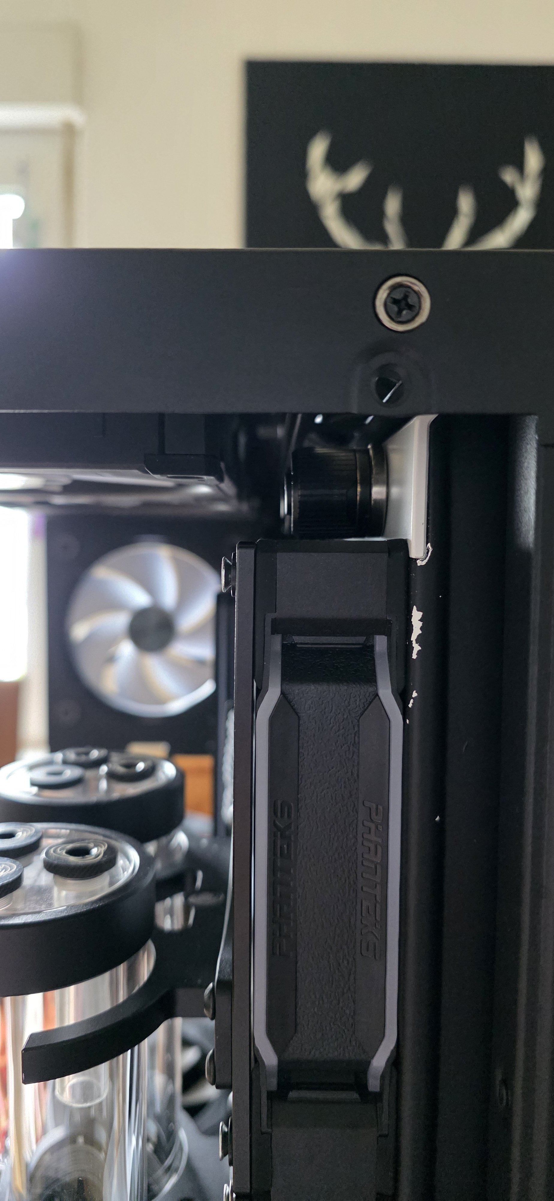

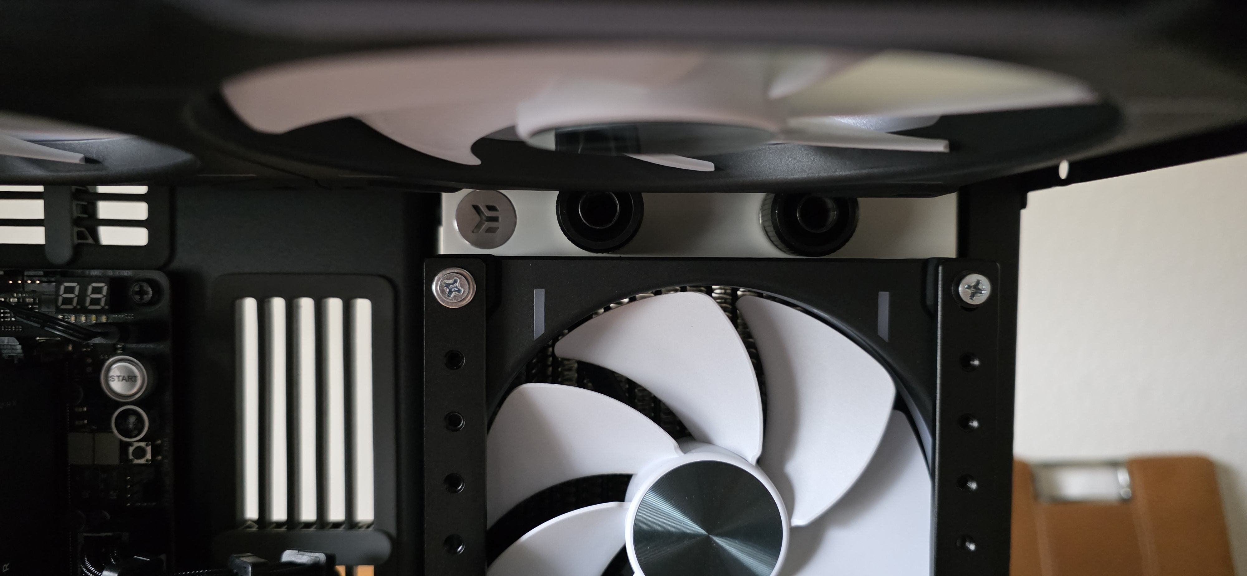

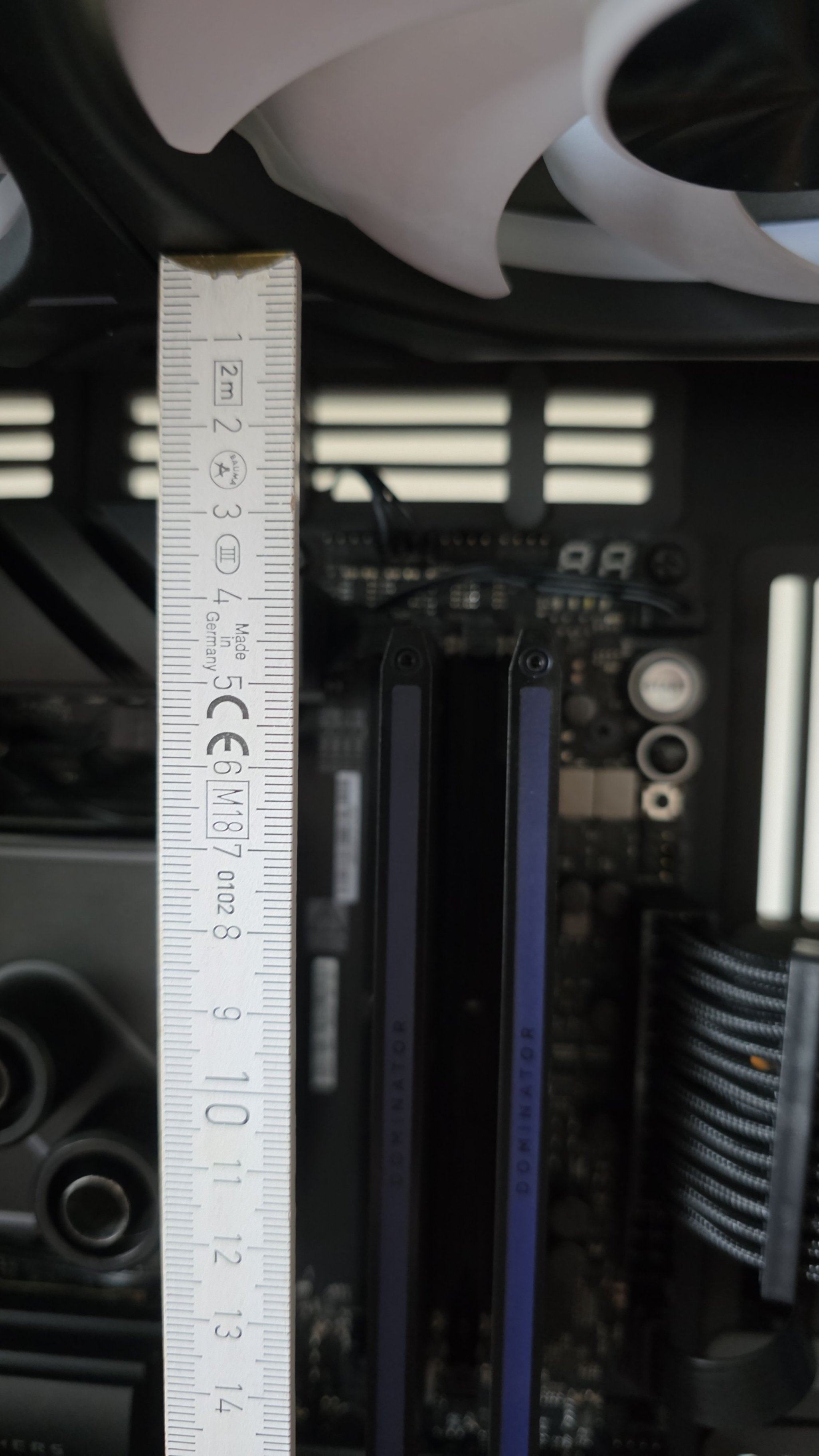

Deshalb plant man den Loop auch vorher. 44mm Radi + 30mm Lüfter sind halt 74mm Höhe, die du frei haben musst. Unten und an der Seite mag das gehen, aber warum überhaupt die dicken Radis mit Lüftern kombinieren, die nicht gerade für hohen statischen Druck bekannt sind? Da wären 30mm Radis eh besser gewesen. Zusätzlich haben die dickeren EK Radiatoren nicht mal wirklich in irgendeinem Drehzahlbereich einen eklatanten Vorteil - selbst bei 2000rpm ist quasi kein Unterschied zum 30mm von EK:
Dann willst du vermutlich einen Dual Loop (oder geht es nur um zwei Pumpen?) in ein relativ kompaktes Gehäuse für 3x 420mm Radis setzen - sieht sicher cool aus, aber ist natürlich nochmal deutlich fummeliger. Und das wäre mit 30mm Radiatoren eben auch deutlich einfacher. Wenn man dann noch Radis nimmt, die nicht so lang sind wie die EK, hat man es noch einfacher. Dafür sind wir hier ja im Luxx, da hätten dir sicher Leute gerne Tipps gegeben. Aber das macht man im Optimalfall vor dem Einkauf.
"Oben viel zu wenig Platz ram kollidiert außer man nutzt dünne radis 25mm und 25mm lüfter."
Oben hätte man wirklich etwas mehr Platz lassen können, aber so stimmt das ja nicht - da passen locker 30mm dicke Radis mit 30mm dicken Lüftern rein. Warum man den Platz lieber frei lässt, anstatt da einen 30mm Radiator einzubauen, erschließt sich mir jetzt nicht. Aber es ist ja dein Projekt.

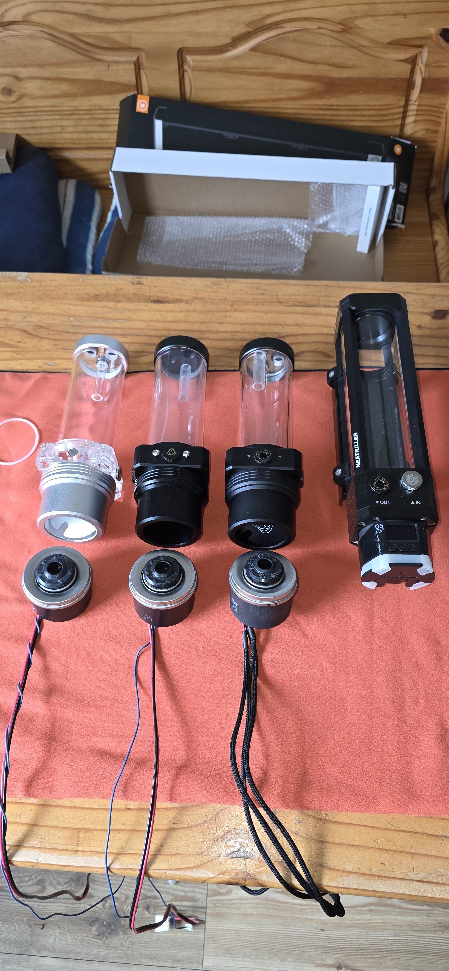

Wenn du die beiden Pumpen für den Mora brauchst, hätte ich persönlich eher ein Dual Top für 2 D5 Pumpen genommen und diese am Mora befestigt. Oder eben eine Pumpe am Mora und eine intern, falls du doch mal mit Freunden eine Lan o.Ä. machst und intern auch kühlen können möchtest.

Hab übrigens noch im Kopf gehabt, dass jemand oben einen 45mm Rad mit den D30 montiert hat - ist allerdings mit dem G.Skill Ram. Ist zwar sehr knapp, aber wäre eine Überlegung wert, auf den zu wechseln, dann hättest du theoretisch sogar deine eh vorhandenen 3 Radis intern:
Aber wäre eben trial & error, falls bei dir die Ramslots höher wären, würde auch das wieder nicht passen.

also siehe bild ich habe oben keinen Radiator nur seite und unten, oben lediglich die D30 Lüfter und was ist die verdecken schon ohne Radiator den Oberen Seitlichen Raditor anschluß zum Kotzen20251017_141140.jpg20251017_141339.jpg

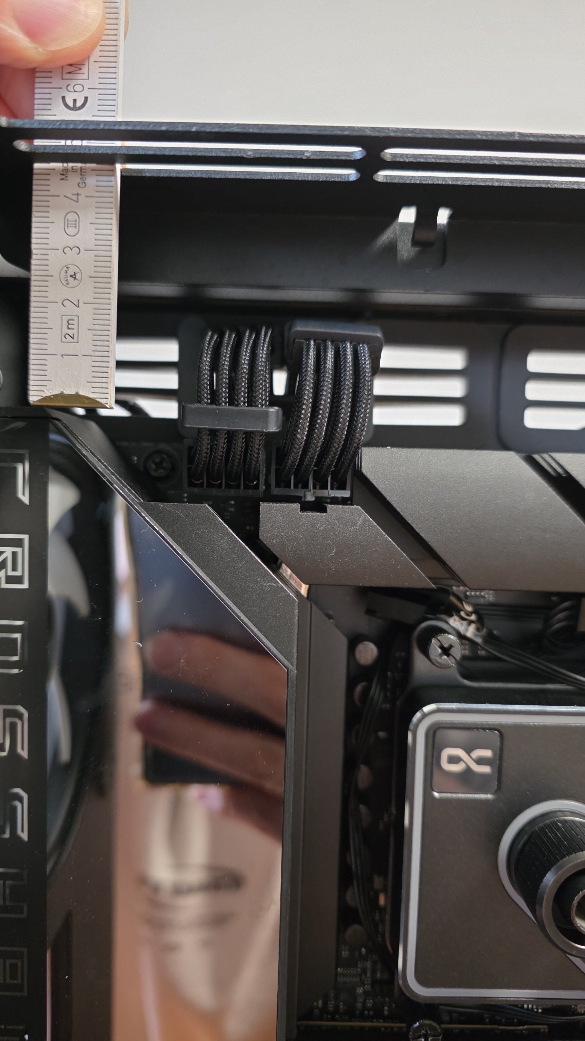

Selbst 30mm Radiator passt nicht beim Hero ist einfach zu wenig Platz wegen der io blende die ragt 2mm übers board hinaus.

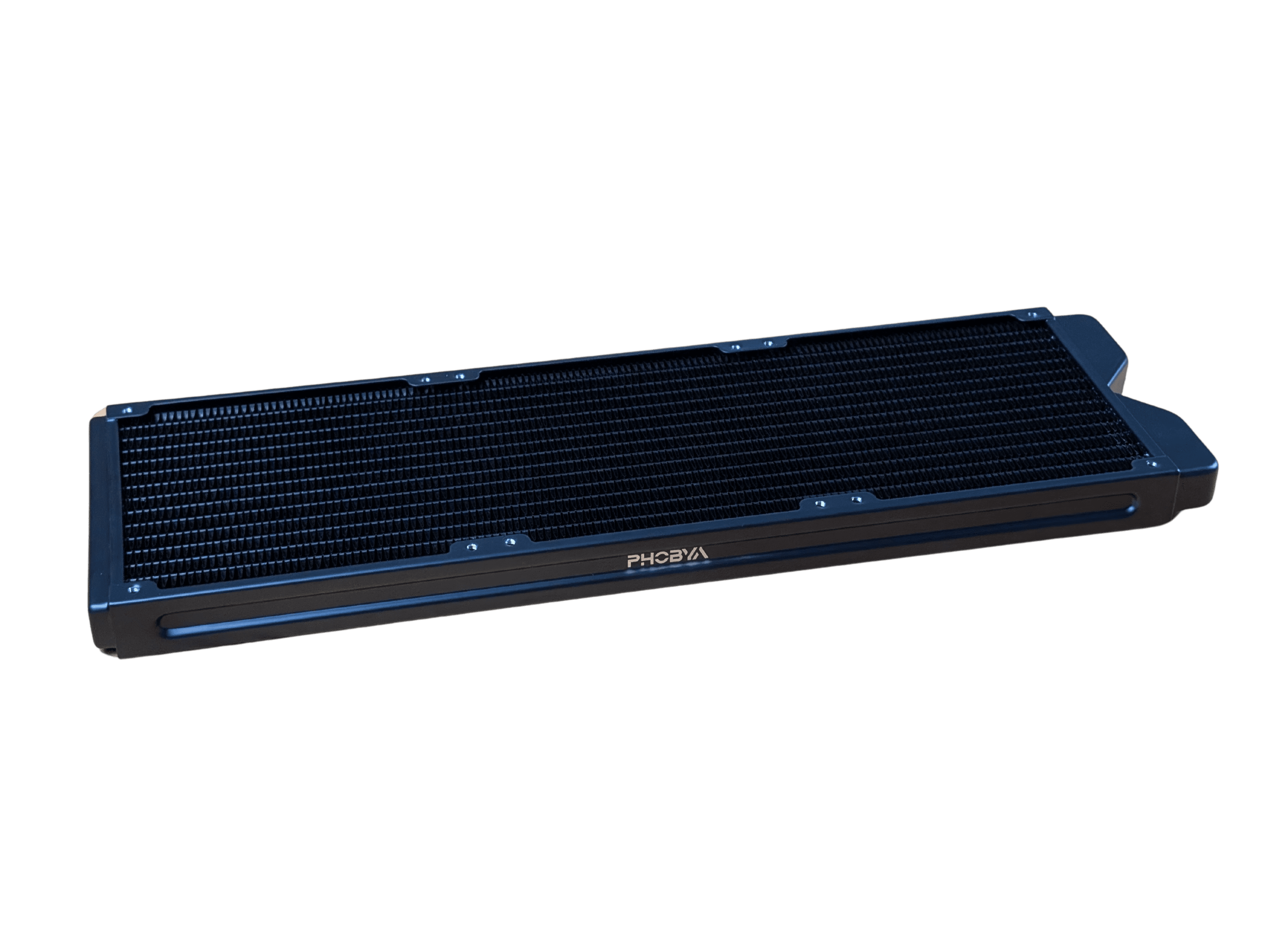

Wenn du eh einen neuen 420mm Radiator kaufen wolltest, könntest du auch einen kleineren nehmen. Ich weiß nicht, ob es eher die Höhe ist bei dir (stößt an den Ram) oder die Breite. Der Phobya wäre zum Beispiel nur 140mm breit und 27mm hoch, außerdem kürzer: Abmessungen (L×B×H): 453.5×140×27 mm
Im Vergleich zum EK also deutlich kleiner:
465 x 145 x 44mm
Der Thermaltake sollte 28mm hoch und 140 breit sein:

Also max Platz von oben war 45mm bei 30 mm Lüfter blieben noch 15mm so ein Radi gibt's nicht, weil das X870e Hero Also die IO Blende sogar übers Mainboard rüber ragt.

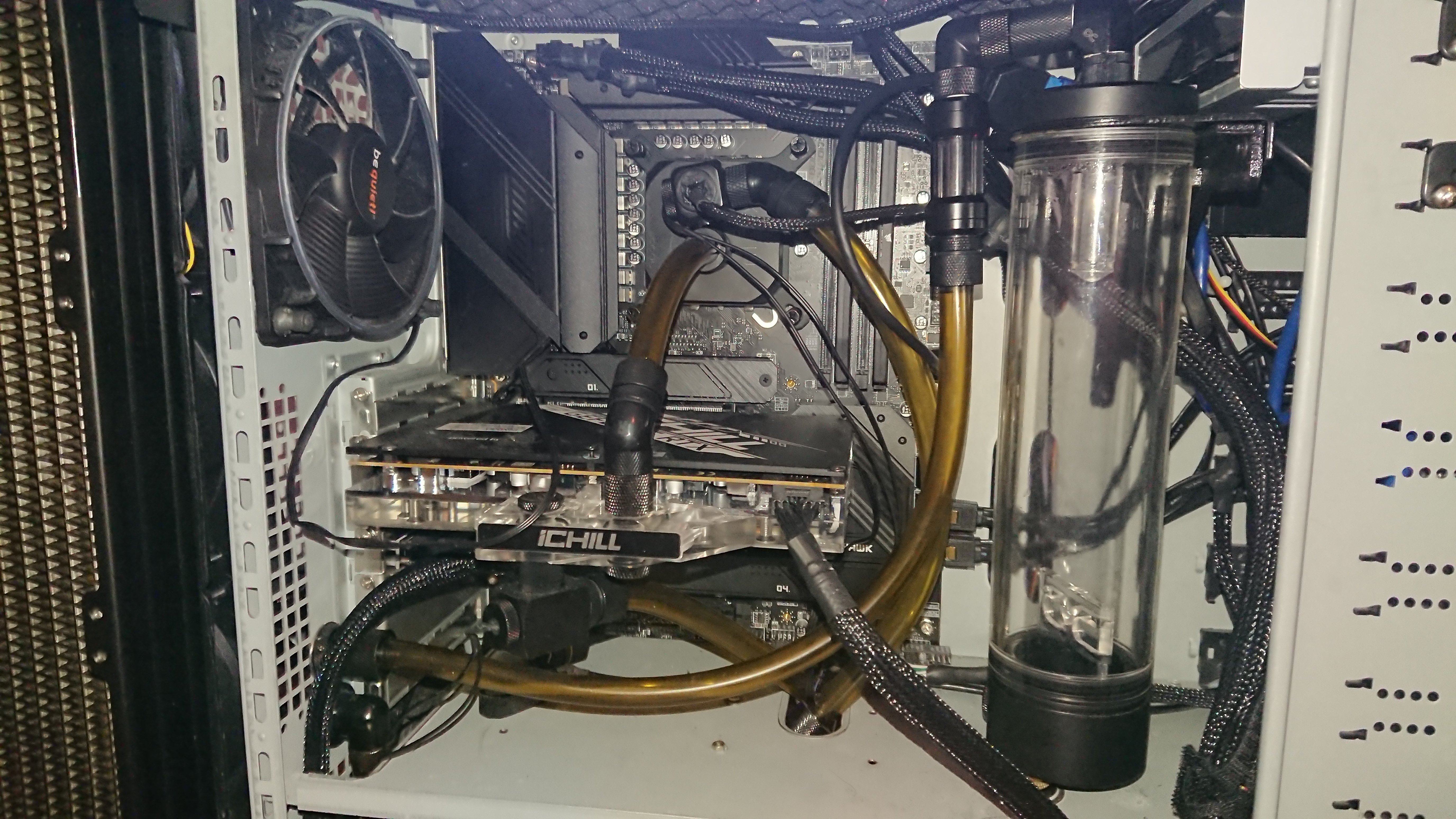

Dieses Jahr habe ich noch einen 240 Radi obendrauf gesetzt und sieht jetzt so aus:
Extern habe ich Schlauch 16/10 Schwarz er ist sehr steif, intern habe ich 13/10 klar kreuz und quer verlegt da mein Gehäuse kein Fenster hat also Industiestyle

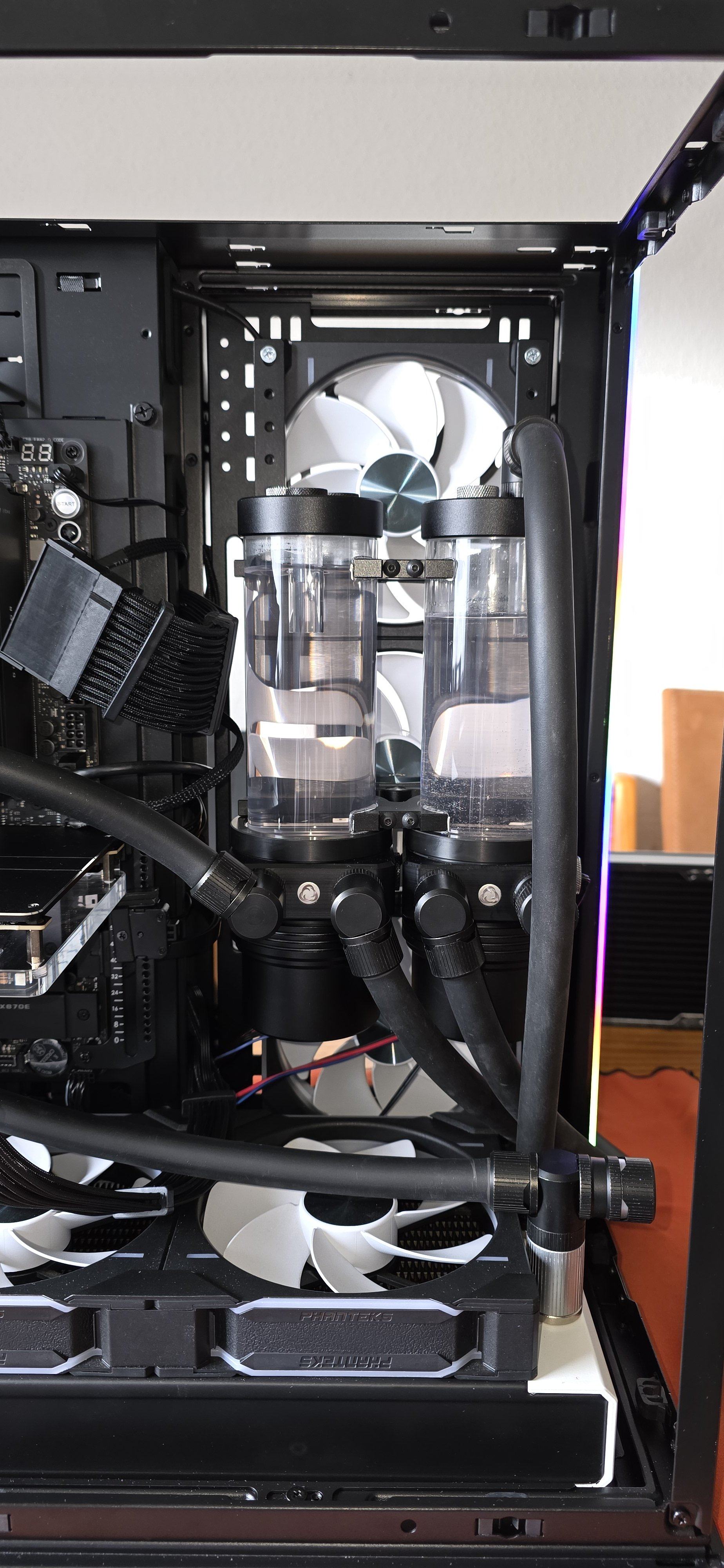

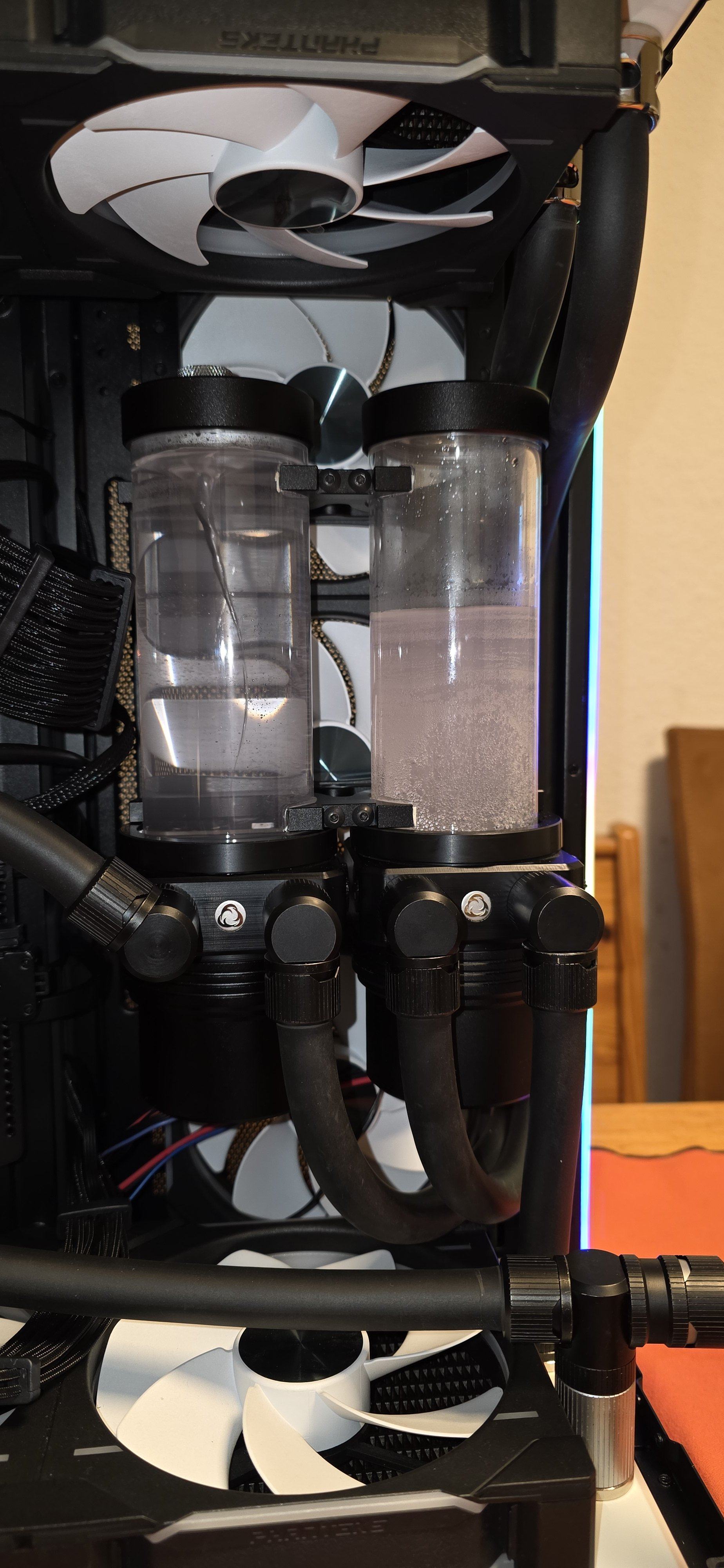

So, da bin ich wieder. Soweit passt alles perfekt ins O11 Evo XL. Lediglich die 12V-CPU-Anschlüsse sind etwas stark gequetscht unter dem Radiator bzw. unter den Lüftern, aber ich denke, das sollte gehen. Vom Platz her ist es ganz anders als das Havn 420, aber es hat ja auch ca. 10 Liter mehr Volumen.
Dennoch hätte ich zwei Fragen zum Build:
Habt ihr eventuell Tipps oder Möglichkeiten, das Ganze etwas eleganter zu verschlauchen, eventuell auch mit weniger Winkeln?
Momentan sieht es so aus (siehe Bild):
Linke Pumpe (Auslass) → CPU (Einlass)
CPU (Auslass) → GPU (Einlass)
GPU (Auslass) → Durchgangsverschraubung (Passthrough)
Passthrough → Radiator (Boden)
Radiator (Boden) → rechte Pumpe (Einlass)
Rechte Pumpe (Auslass) → Radiator (Top)
Radiator (Top) → linke Pumpe (Einlass)
Ist diese Konstellation so eigentlich möglich oder ergibt sich da eventuell ein Problem?
Wasser ist natürlich noch nicht drin – ich wollte vorher auf Expertenmeinungen warten.
Ich danke euch ganz herzlich für eure Hilfe und eure Zeit.
Das ist mein erster Build mit zwei Pumpen und Mora.
Liebe Grüße,
Miles2009

Ich verlege Schläuche zur CPU auch gern mit den Kabeln hinter dem MB. KA ob das bei dir sinn macht. Du könntest die linke Pumpe mit Anschlüssen richtung MB drehen, aber dann ist es halt nicht symmetrisch zur rechten.
Ich würde mal probieren die Schläuche vom oberen Radi bei der Kabeleinführung rein und dann unterhalb der Pumpen wieder raus zu den Anschlüssen.
Von Oben kannst du nicht in das AGB?

Dir wurde bei PCGHX auf deine Fragen geantwortet. Wie ich dort geschrieben habe: schmeiß den zweiten AGB raus und hol ein Dual-Pumpentop, wenn du unbedingt 2 Pumpen haben möchtest. Ansonsten würde bei deinem Loop auch eine Pumpe ausreichen, wenn du keine 150l/min anstrebst.
Ich brauche 2 für einen Mora 420
So scheint es zu gehen !
Optisch natürlich kacke aber was soll ich machen?
Noch ein Mal. 2 Pumpen braucht man nicht, wenn man zusätzlich zu internen Radis ein MoRa in den Kreislauf einbindet. Eine Pumpe schafft das alles. Die zweite Pumpe wird empfohlen, wenn man einen hohen Durchfluss anstrebt oder die Lautstärke gering halten möchte. Mit einer Pumpe wirst sehr wahrscheinlich 60l/min schaffen, auch mit einem MoRa.
Ok also fliegen beide pumpen raus und ich machen nen Heatkiller mit d5 Next ins case und das lüppt dann für Alles oder wie ?
Was ist dein Ziel überhaupt? Hoher Durchfluss? Lautstärke?
Heatkiller + D5 Next reichen für deinen Kreislauf, wenn du keinen Durchfluss von mehr als 100l/h möchtest. 60l/h werden als Minimum empfohlen. Hatte ich auch jahrelang so.

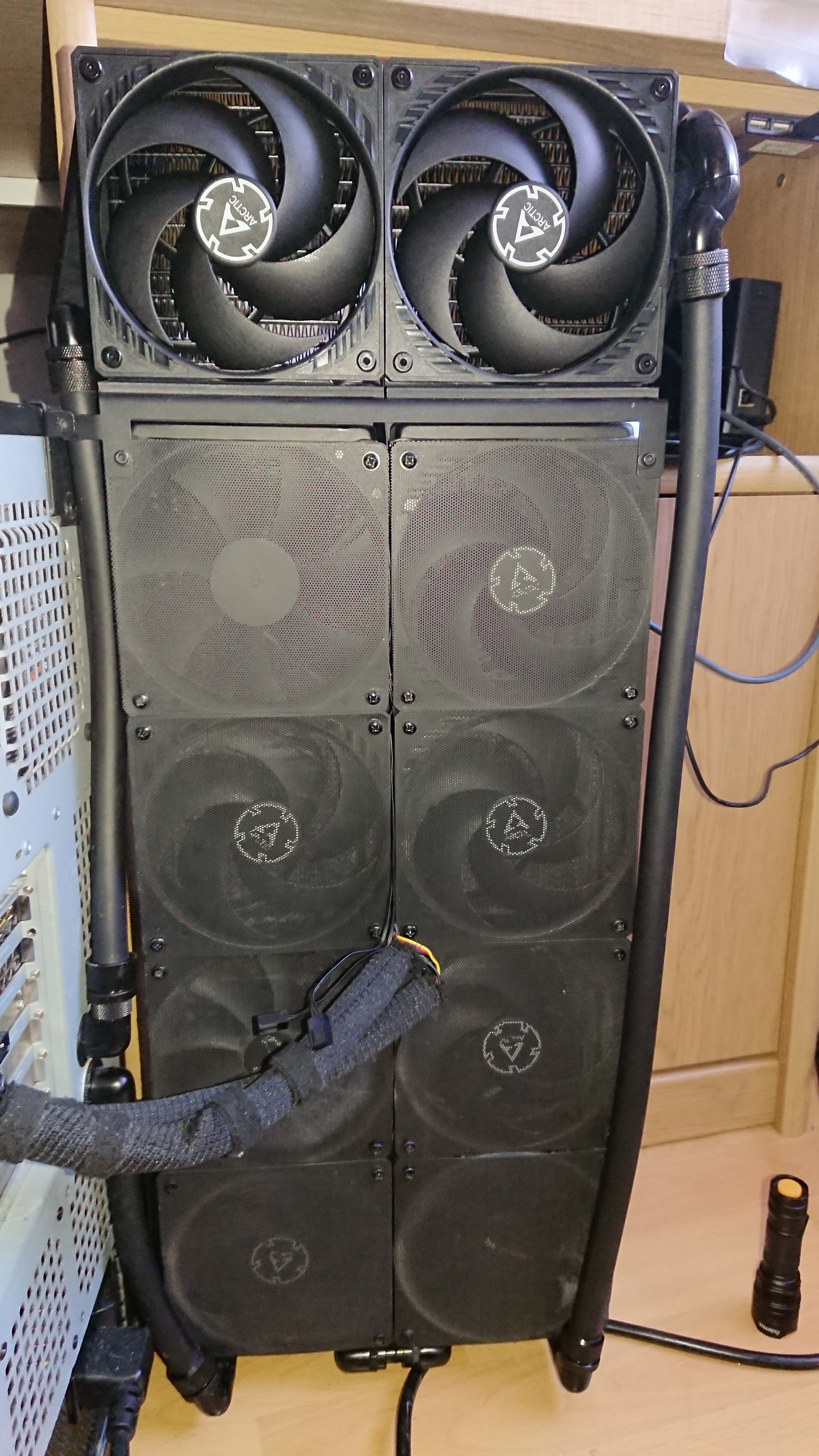

Vom PC aus zum MoRa werden dann nur Kabel für die Lüfter benötigt, da die Regelung/Steuerung im PC bleibt. Solltest du doch eine zweite Pumpe wollen, dann kannst du eine zweite ohne einen Zusatz-AGB mit einem Pumpentop einbinden.
Leise und Kühl soll es sein das ist alles
Kühl wird es auf jeden Fall sein, da genug Kühlfläche. Leise ist für jeden unterschiedlich.
2 Optionen:
1. Der Kreislauf nur mit Heatkiller + D5 Next. Werden 60l/h erreicht und die Lautstärke ist akzeptabel => so lassen
2. Den Kreislauf gleich mit 2 Pumpen ausstatten. Hierzu 2 Möglichkeiten:
ein Dual-Top wie z.B. :
oder
ein Single-Top zusätzlich zu Heatkiller + D5 Next wie z.B:
Beide Tops gibts auch aus massivem Messing, kosten aber auch entsprechend mehr.
Ich habe das Dual D5 Messingtop von Aqua Computer mit 2x D5 Next und brauche es aktuell nicht - falls das interessant wäre, kannst du mir gerne eine PN schreiben.
Wenn es passt, würde ich das empfehlen, weil du dann beide Pumpen mit wenig Drehzahl laufen lassen kannst. Aber wenn es nicht passt, wäre das auch nicht so wild, eine Pumpe sollte die 60l/h knacken. Und entkoppelt sollte das von der Lautstärke her gehen.

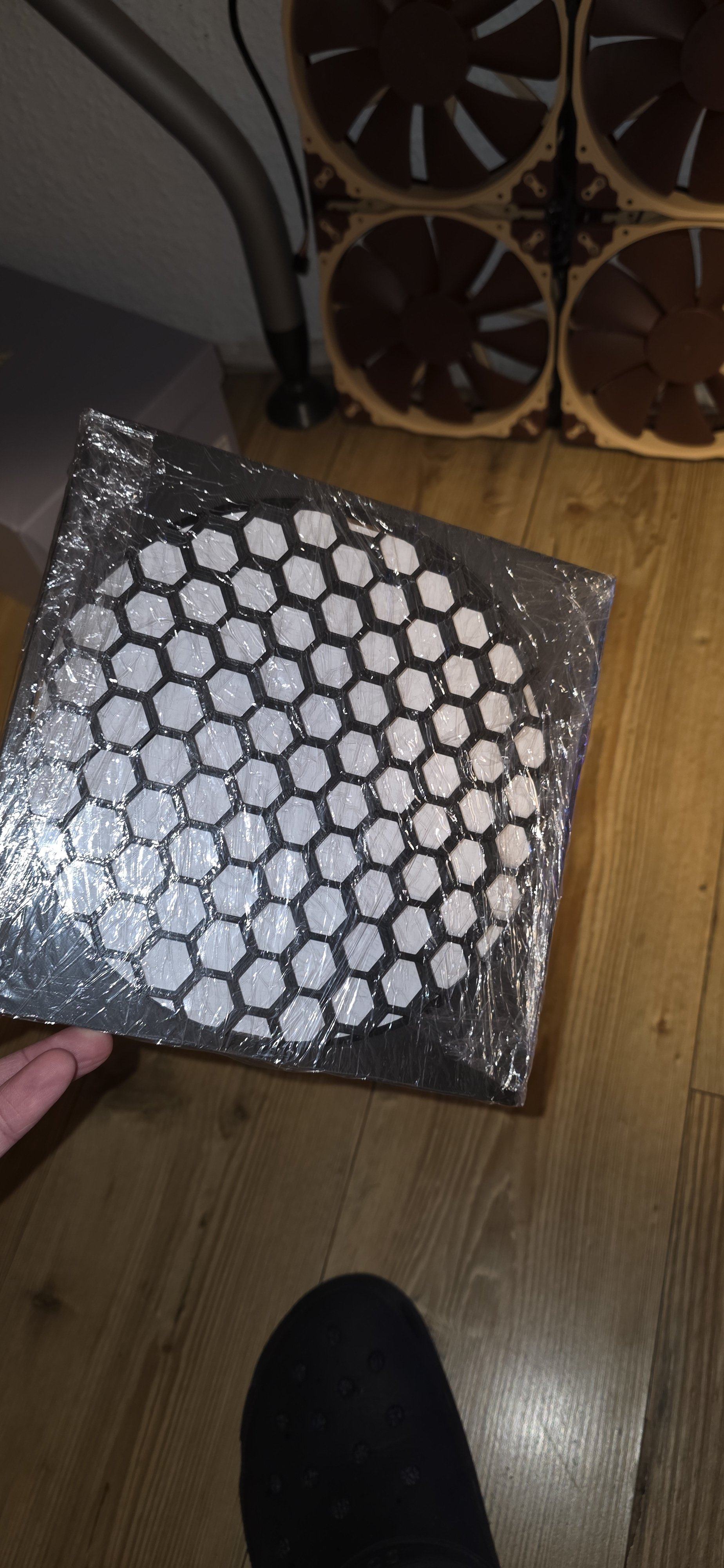

So Lüftergitter für Die Noctua sind auch da Kollege sei dank 😆
