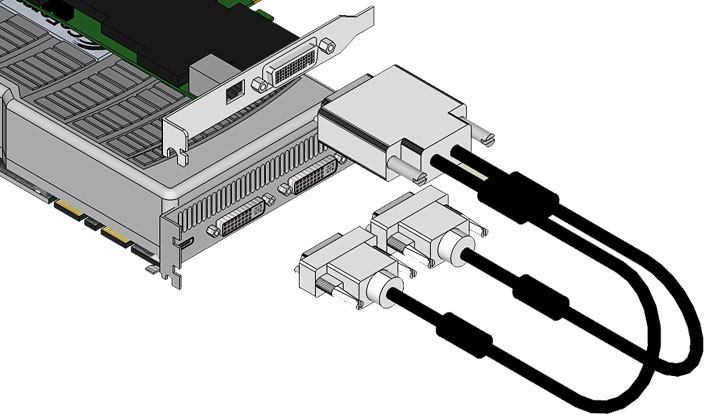

Ich habe mir vor paar Tagen eine pcoip Teradici TERA2240 Quad gekauft.
Wenn ich diese mit AMD GPUs betreibe, habe ich ziemlich starke lags am client und nur ca 10fps.
Sobald ich eine Nvidia karte einstecke, habe ich 60fps.

Es funktioniert so, die Ausgänge von der Graddikkarte (dvi, minidp, dp hdmi oder was auch immer). Werden in die Terradici Karte gesteckt.
Die Software auf dem Host system macht nichts anderes als usb redirection vom client zum host.
Da Dithering aber die Farben ständig Rotiert hat die Karte keine andere Möglichkeit als das Bild fast ohne Kompression weiter zu dem Client zuschicken.
Ohne Dithering, werden dann nur die Teile des Bildes geschickt die sich auch geändert haben.
