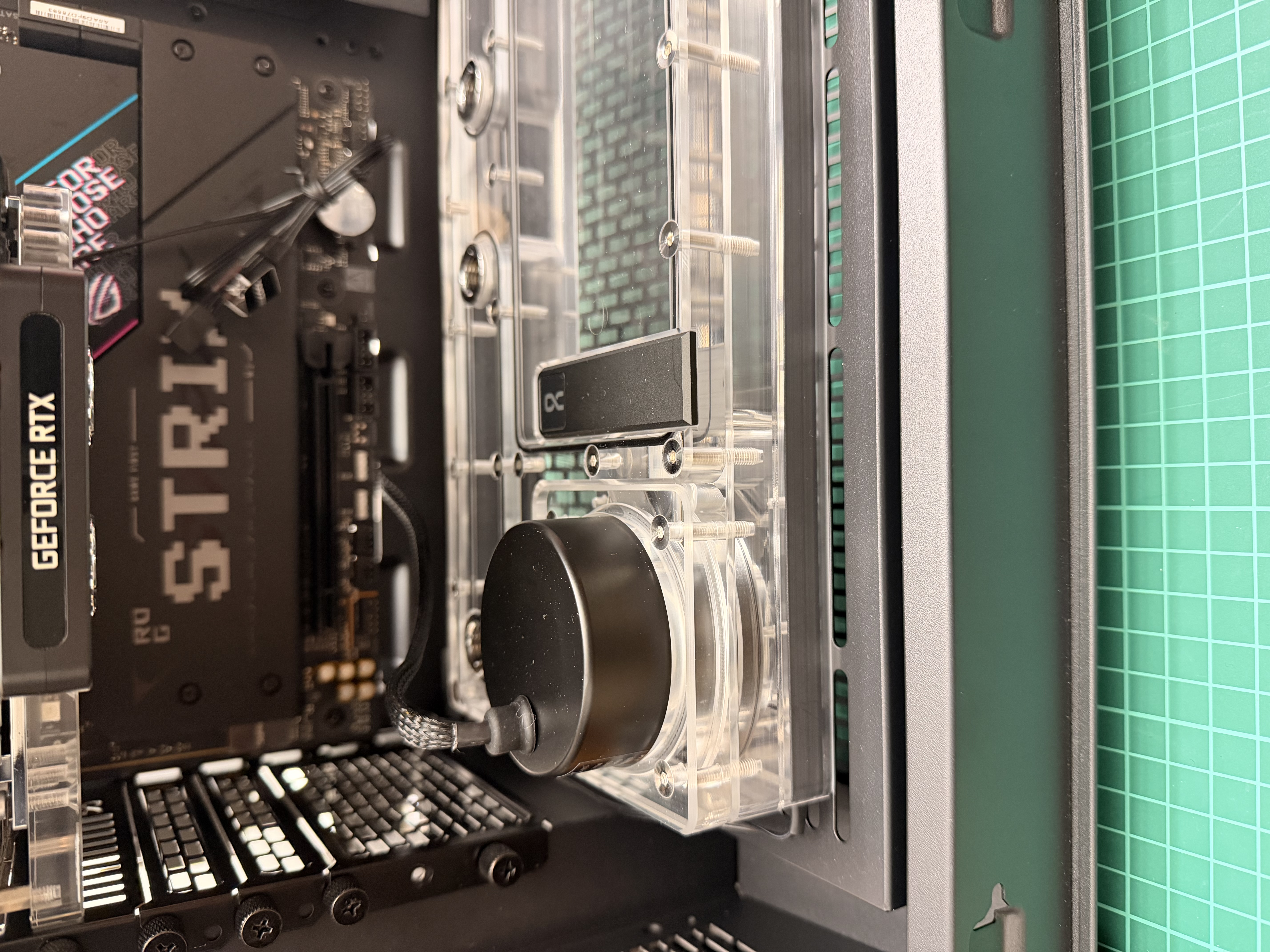

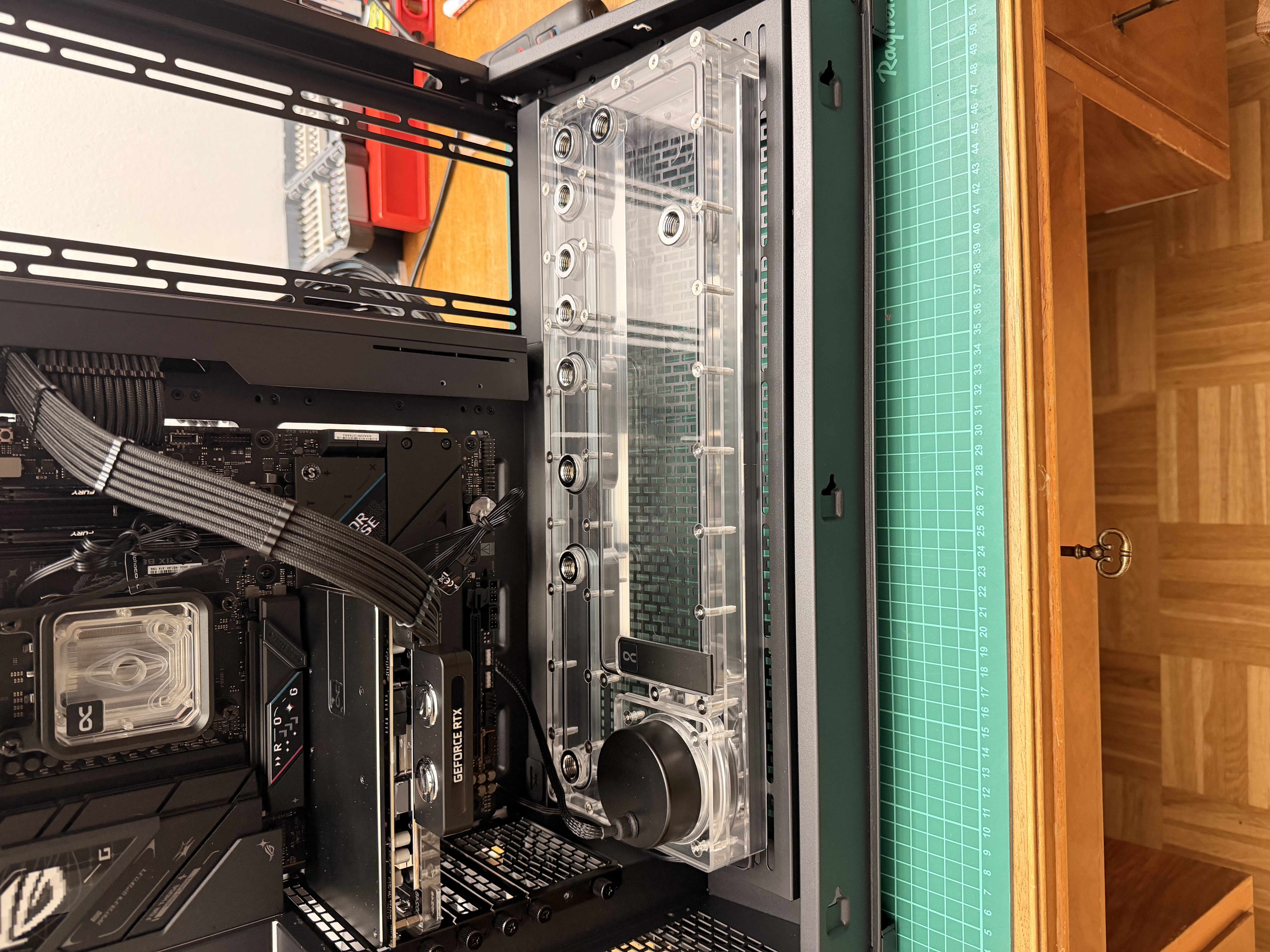

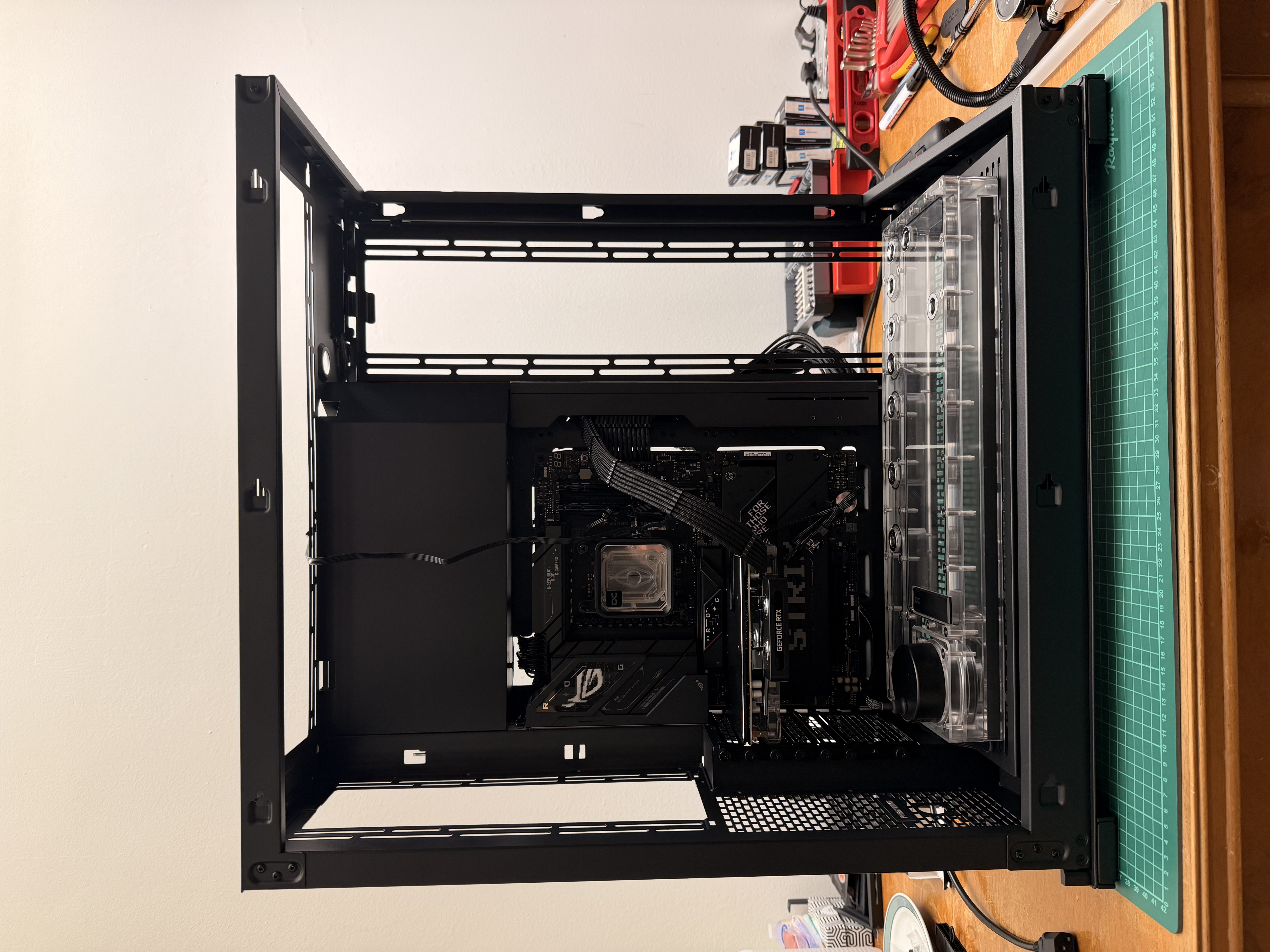

Hallo liebe Expert:innen,
hat jemand Erfahrungen damit gemacht, eine DistroPlate mit integrierter Pumpe im Gehäuseboden zu verbauen? Meine Frage bezieht sich vor allem auf die Pumpe: ist die auch in dieser Position "unter Wasser" und läuft nicht trocken?
Anbei Bilder der geplanten Positionierung. Ich danke euch für euer Mitdenken!
Nils
Anhang anzeigen IMG_0303.jpeg Anhang anzeigen IMG_0304.jpeg Anhang anzeigen IMG_0305.jpeg
Prüfe die erlaubten Einbaupositionen der Apex. Die D5 beispielsweise dürfen nicht "überkopf" betrieben werden.
So bekommst du leider Probleme mit der Pumpe.
Du muss die Distro entweder drehen, oder vertikal montieren. Dazu kommt, dass eine horizontal verbaute Distro nicht mehr den Zweck eines AGB erfüllt, welcher Restluft im Kreislauf sammelt.
Damit wird das Befüllen und Entlüften entsprechend umständlich, weil du das Case kippen musst bis die meiste Luft draußen ist.
Mit der Zeit lösen sich dann aber weiter Luftbläschen, welche dann konstant durchgezogen werden. Ich hatte auch mal eine horizontal verbaute Distro und würde das nicht mehr machen.
