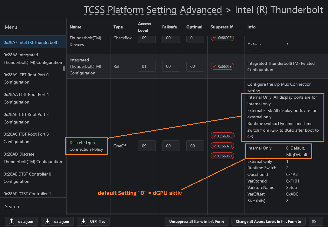

edit2: ..und dann sehe ich gerade, es gibt bei den TB4 Settings (Untermenü) auch noch ein "DP Mux Connection Setting", womit du den DP/miniDP konfigurieren kannst. Bei mir sind da die Settings "internal only", "external only" und "runtime switch (dynamic switch from iGFx to dGFx)" möglich. Schon einmal danach geschaut? Weil ich denke mal, der DP_in bei dir wird die gleiche TB4 Funktion haben wie bei mir die beiden miniDP_in (angeordnet am I/O_Shield direkt im TB4 Feld bei 2x USB-C_out via TB4), müsste demzufolge also auch switchfähig iGPU->dGPU via TB4 (out) sein.
Hier mal ein Screen zum besseren Verständnis:
Default Setting ist "0", also interne iGPU aktiv. Vieleicht erklärt das ja weshalb du immer nur die iGPU an TB4 ausgeschmissen bekommst. "3" wäre die richtige Einstellung, dann switcht der Controller und nimmt die dGPU, wenn angeschlossen.
