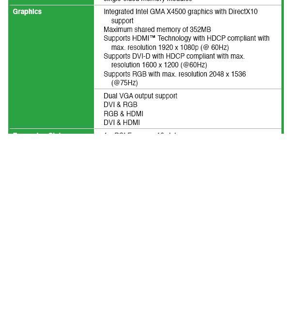

Beim Asus G43 steht:
Dual VGA output support:
DVI & RGB
RGB & HDMI
DVI & HDMI :banana:
EDIT:
Mmh, jetzt bin ich etwas verwirrt :confused:
In der Gigabyte G43 Anleitung steht, dass DVI-D + HDMI nicht unterstützt wird.
Was ist denn nun korrekt?

Ich verlinke mal: Beitrag 90 dieses Threads.
Asus P5Q-EM (G45, HDMI & DVI) = unterstützt "Dual Digital Output" im Betriebssystem (vermutlich eine Treibergeschichte)
Asus P5Q-VM (G45, DVI) = hat nur DVI (und VGA).
Asus P5QL-EM (G43, HDMI & DVI) = laut Handbuch nur VGA und (DVI oder HDMI)
Asus P5QL-VM / P5GL-EM (G43, DVI) = hat nur DVI (und VGA).
Die Boards ohne Dual Digital Output könnte man theoretisch mit einer dual Port DVI-ADD2 Erweiterungskarte um diese Eigenschaft erweitern, ob die in diesen Fällen unterstützt wird, kann ich jedoch nicht sagen. Zudem sind Dual Port ADD2 Karten schwer zu bekommen.

Das bedeutet: es ist vom jeweiligem Boardhersteller/-modell abhängig ob dual digital unterstützt wird. ;)
Laut Handbuch wird aber auch beim P5QL-EM DVI und HDMI unterstützt.
Ich habe mich an Seite 1-39/1-40 gehalten, leider ist das Handbuch in der Hinsicht nicht ganz widerspruchslos. Da Asus es beim P5Q-EM aber richtig gemacht hat, dürfen alle Interessierten vermutlich noch hoffen...
Wer also Dual Digital Out als Feature braucht, muss bei jedem Board vor dem Kauf die Handbücher studieren und gegebenenfalls einen Test bzw ein Review abwarten.

Kannst du was zu Dual digital VGA output sagen?
Das Merkwürdige ist nämlich, dass laut den Spezifikationen das Board DVI + HDMI unterstützt.
Aber im Handbuch direkt steht dann, dass es DVI + HDMI nicht unterstützt :confused:
Vielleicht ist das eine weitere Einschränkung des G43? Das P5Q-EM / G45 unterstützt laut Handbuch wahlfrei zwei der drei VGA-Ausgänge parallel.
Es steht im Handbuch des P5QL-EM auf Seite X als unterstützt und auf Seite 1-40 fehlt jedoch der Absatz zu Dual-Digital Output aus dem Handbuch des P5Q-EM. Die Angaben sind also etwas widersprüchlich, vielleicht kann Child etwas Licht ins Dunkel bringen (es sollte eigentlich funktionieren!). Ich habe einen entsprechenden Anhang an den Startbeitrag angefügt...
