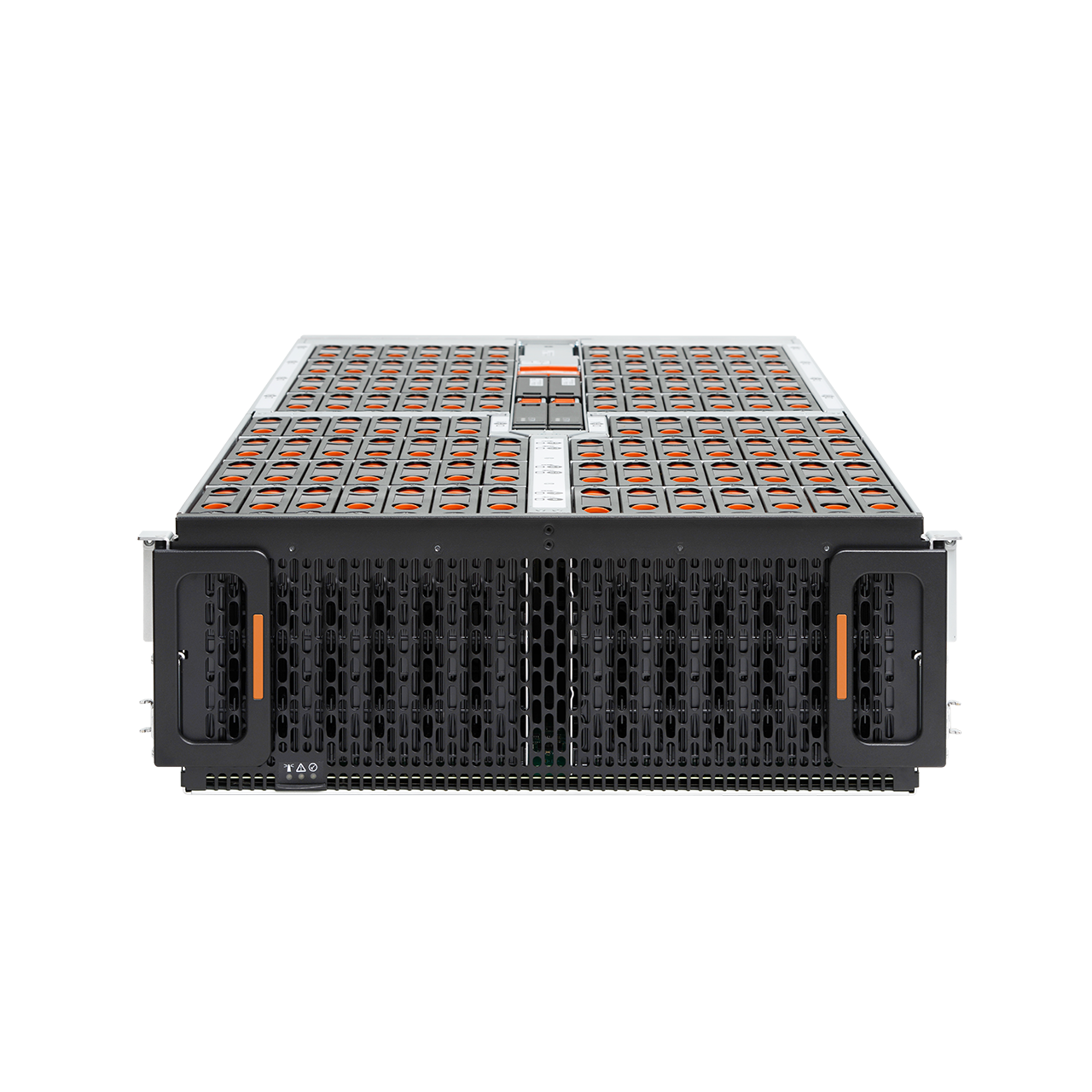

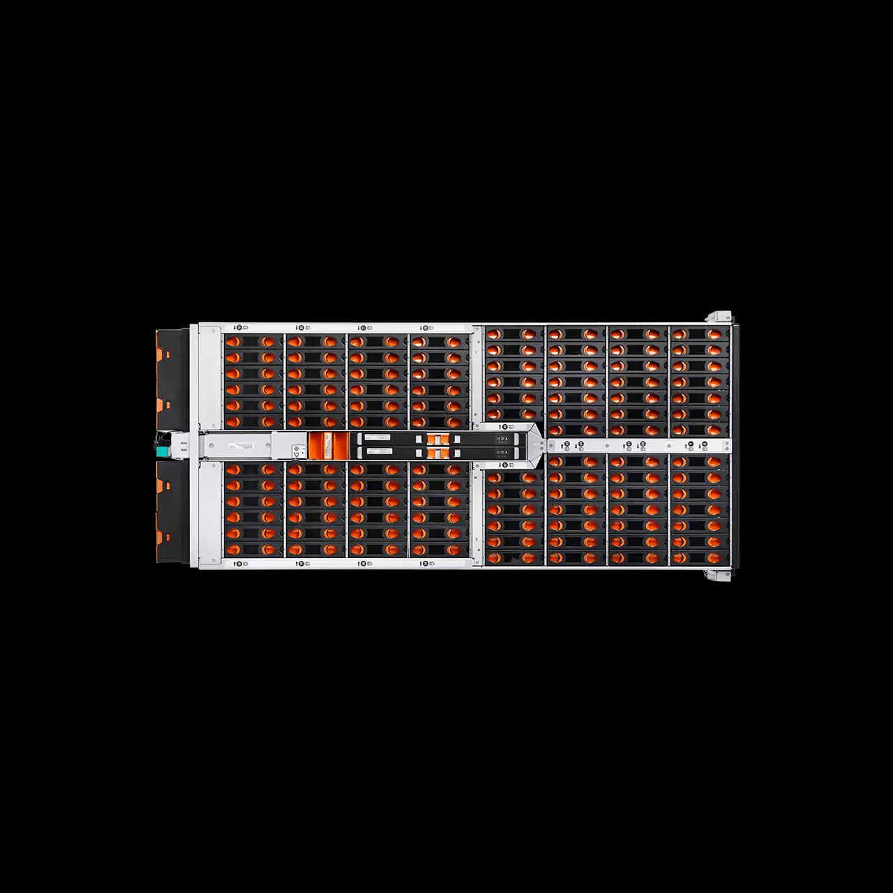

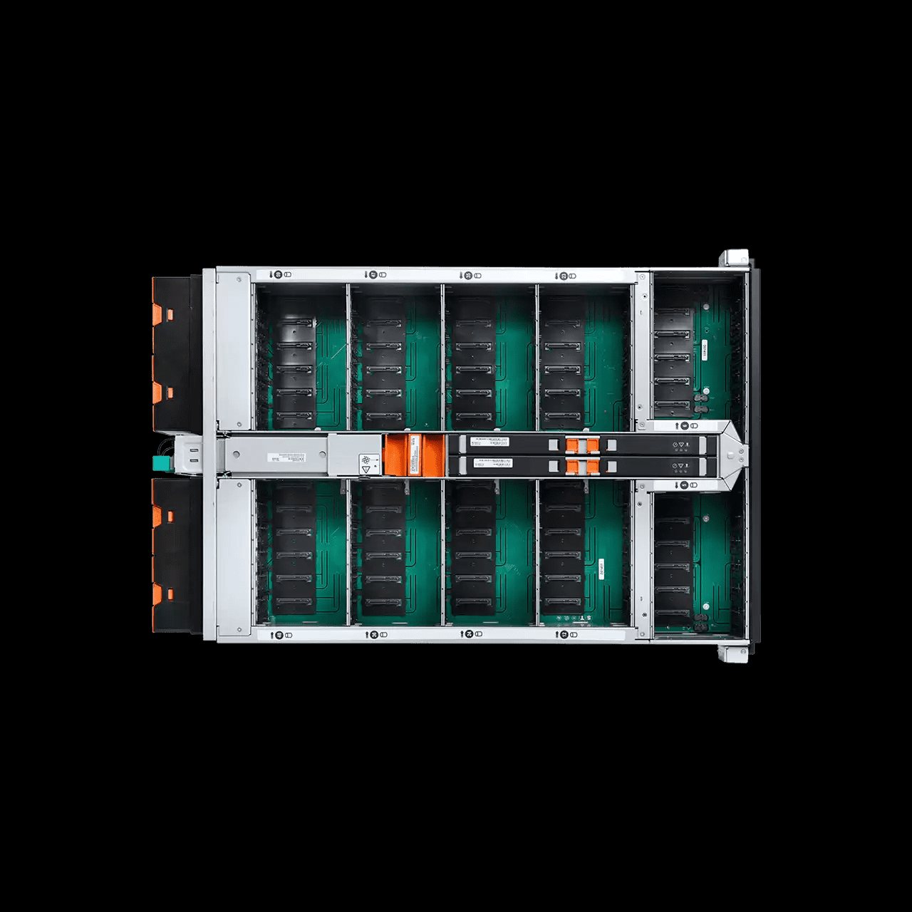

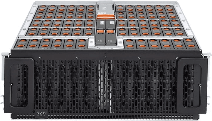

Sowas als Leergehäuse mit Entkopplung... :bigok:
Selbst als Leergehäuse dürfte das Ding ja knapp 10.000 Euro kosten. Kann mir jemand erklären was an sowas so teuer ist?
*edit2*
Ok, sind wohl auch 2x 1600W PSUs dabei. :-) Hier gibt es ein Review: https://www.itpro.co.uk/infrastructure/server-storage/358108/western-digital-ultrastar-data60
