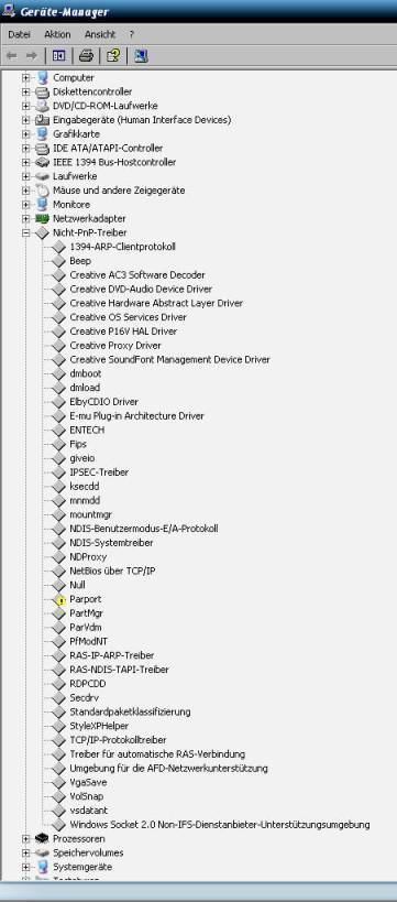

So, ich hab die Anweisungen genauso ausgeführt wie beschrieben und es kommt im Geräte-Manager nun folgendes Bild (siehe Anhang).
Kann mit einigen dieser Bezeichnungen nichts anfangen, weisst Du ob da was "störendes" dabei ist ?

Hallo Marcello,
das sieht mir erstmal nicht nach Unused Devices aus - die werden nämlich blass/hell dargestellt. Ausserdem würde ich mal in einer anderen Gerätekategorie suchen (weiss aber im mom nicht, ob das USB ist oder es eine BT-Gerätekategorie gibt). Wenn Du das mit den Unused Devices nicht hinbekommst, mal bei denen im Forum schauen - da wurde das Thema besprochen und geklärt.

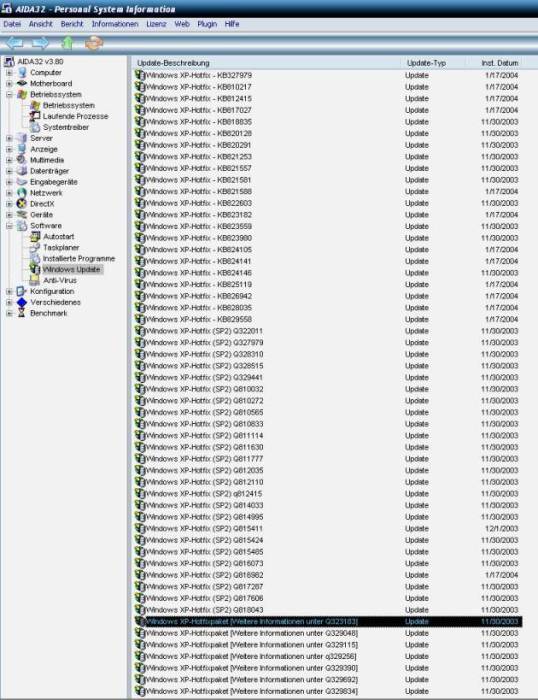

Ich denke ich weiss was das Problem ist:
Ich habe mir eine Windows XP Update Pack von "winfuture.de" installiert und zwar die Version 1.6 ! Diese enthält unter anderem auch das Windows XP-Hotfix (SP2) Q323183 (was ja der Grund für die Probleme ist).
Das Problem ist nur dass diese Hotfixes bei mir nicht im Software Manager angezeigt werden aber wenn ich AIDA 32 öffne und unter "Software" und dann "Windows Updates" gucke bekomme ich alle aufgelistet (siehe Anhang). Also ist dieses Hotfix doch auf meinem Rechner und ich dachte andauernd es wäre nicht drauf, weil es ja im Software Manager nicht angezeigt wird.
Jetzt ist nur die Frage: WIE bekomme ich es wieder deinstalliert....????
EDIT: Der Screenshot ist schlecht lesbar aber der markierte Hotfix ist der den ich meine......
