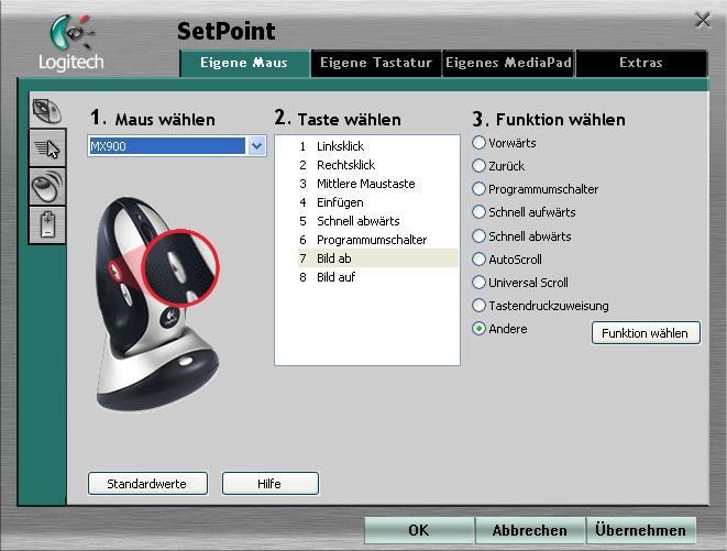

Erstmal eine gute Nachricht. Du kannst die Maustasten entsprechend belegen. Ich benutze die mittlere Maustaste sowie die beiden linken Tasten.
Die meisten Probleme hatte ich mit der mittleren Maustaste.
Da habe ich aber eine Lösung im Logitech-Forum gefunden.
Schau doch mal in das Logitech User Forum:
http://forums.logitech.com/pe/proce...stion=undefined
Dort gibt es eine Lösung dazu.
Du musst die Datei user.xml unter
E:\Dokumente und Einstellungen\...\Anwendungsdaten\Logitech\SetPoint
bearbeiten.
Den genauen Eintrag dort weis ich aber nicht.
Die Tasten 7 und 8 habe ich mit Bild auf und Bild ab belegt.
Das habe ich dann in der Steuerung des Spiels als Aktion ausgewählt und schon kannst Du damit zocken. Allerdings habe ich es bisher nur mit BF1942 ausprobiert. Ich denke es wird auch mit anderen Spielen funktioneren.
Nur für die mittlere Maustaste musst Du die user.xml editieren.
Ich werde den Eintrag noch mal suchen.

Hier ein Bild zu den Maustasten!
EP
Sorry der Screenshot ist nicht so gut geworden.
Aber ich glaube man erkennt was ich gemacht habe?
Jetzt aber wirklich! Gute Nacht!
EP
