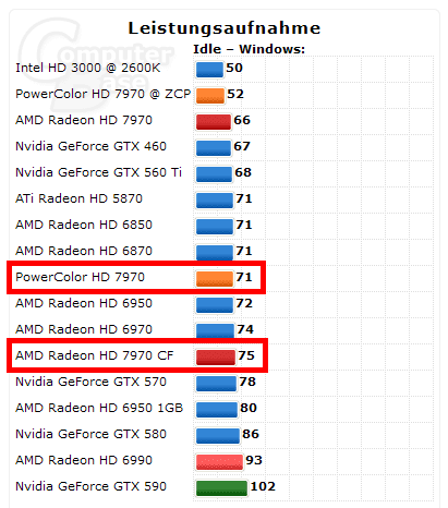

Die 2te HD 7970 geht in ZP, dann sind wir bei 75 Watt (mit nur einer HD 7970 sind es 71 Watt und wenn beide HD 7970 in den ZP gehen, sind es 54 Watt - letzteres ist nicht im Diagramm).
Jetzt vergleichst du aber die Powercolor mit der AMD Referenz Karte. Die AMD Referenz Karte braucht etwas weniger als die Powercolor, schreibt CB zumindest im Text.
Wenn man die Werte der Referenz Karte(n) nimmt dann steht es: 66W vs. 75W und das kann nicht an der Verlustleistung vom NT oder ähnlichem liegen. (das wären über 400% Verlustleistung: 2W vs. 9W).

Wenn beide Karten komplett abgeschalten werden ist das auch kein Kunst nur 2W mehr gegenüber einer HD7970 zu erreichen.
Es geht bei meinem Link aber darum, dass die 2te HD7970 nur 2W mehr verbraucht während die 1te mit aktiviertem Monitor läuft.
Kannst du den Test wo das gezeigt wird das das so funktioniert wie du hier schreibst nochmal verlinken, scheint irgenwie untergegangen sein im Thread Split, zumindest finde ich ihn nicht. Danke.
mfg
Die 66W sind OHNE Zero-Power ... deswegen steht ZCP auch hier extra NICHT dabei :rolleyes:
