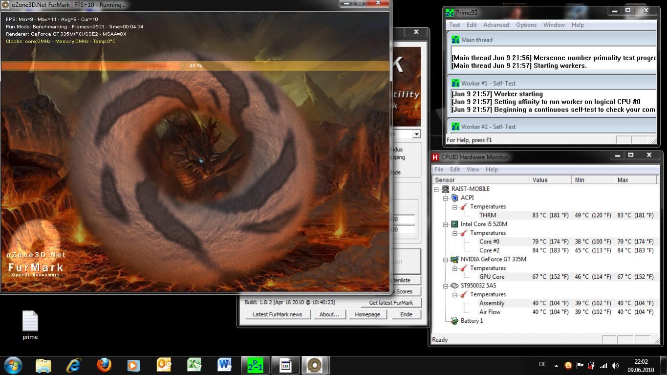

seis drum ;) welchen test hast du denn eigentlich bei prime eingestellt und warum zeigt furmark bei dir so wenig fps an?!
Würde mich auch interessieren. Die FPS sind ja unterirdisch für 800x600..
Weiss ich nicht, hab einfach 800 x 600 eingestellt und auf Benchmark gedrückt. Wieviel sollte ich denn haben ?
Ich vermute er schaltet die Nvidia garnicht hinzu (Optimus) - nichma wenn ich das Prog manuell auf die Liste setze. Möglicherweise nicht mit dem 64 Bit Optimus Treiber für die GT 335 verträglich.
da ist natürlich ein problem. möglichkeit zur messung des stromverbrauchs hast du nicht, oder?
Nein Im Moment nicht. Hab den Test nochmal gemacht, diesmal 5 Minuten - das erste mal ist der Lüfter jetzt deutlich hörbar (ging bei 80° an), aber runtergefahren wurde nix,lief die ganze Zeit mit ca 10 fps

Ich kann also weiter Fragen beantworten falls noch welche offen sind ! Ich habe auch noch eine Frage : Wieviel Fps sollte ich bei Furmark denn erreichen ?
Bei 800x600 habe ich mit einer Desktop GTX480 ca 300.
Ist kaum zu vergleichen aber 50 solltest du schon bekommen denke ich.
Naja dann schiebe ich das mal auf Optimus, alles andere funktioniert ja (Spiele, 3dmark 06). Oder ich stelle im Programm was falsch ein ... ist das 64 Bit tauglich ?
Jap habs auch mit 64Bit getestet. Hattest du Xtreme Burning an?
