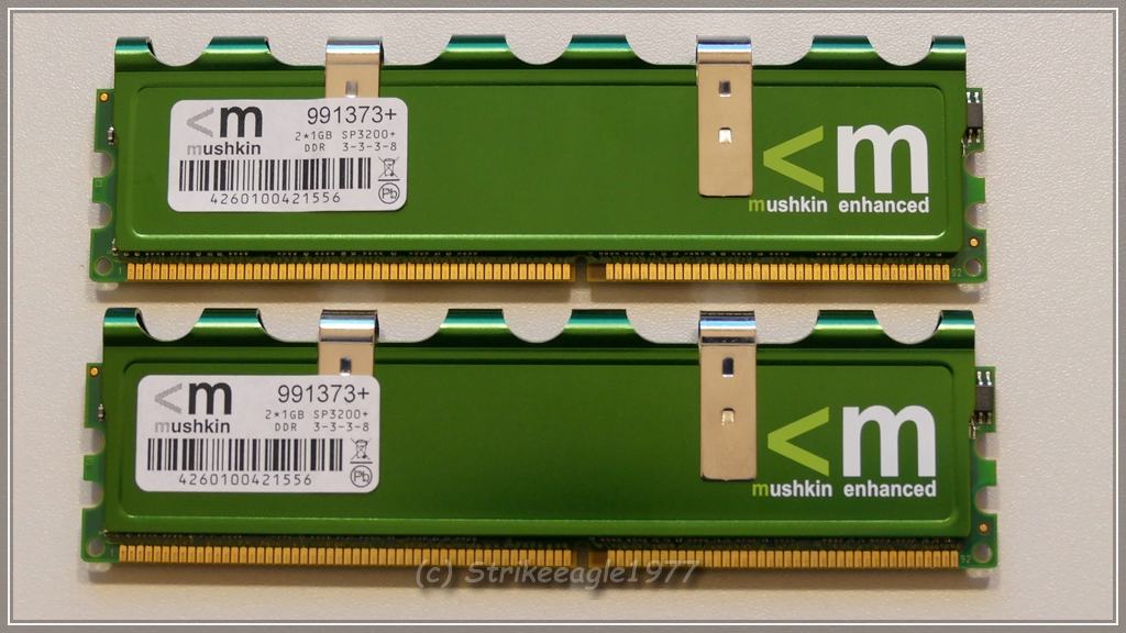

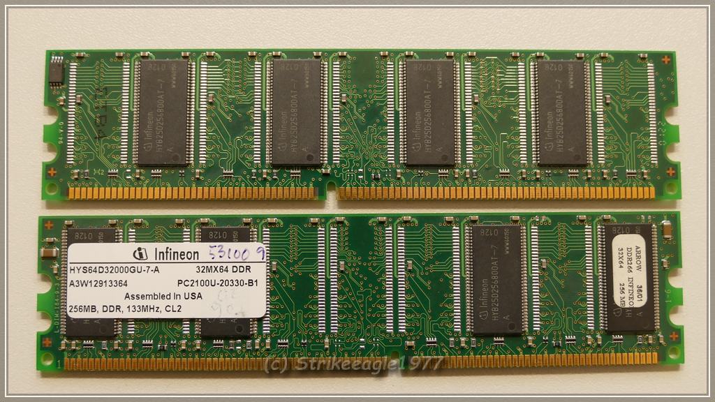

Es handelt sich um diesen RAM, evtl ein klein wenig verschwenderisch für die Basis (Infineon AT-7). Aber nun gut, ist halt passender CL2 RAM, ggf hat die mal hier irgendwer beim Binning rausgefiltert, weil die nicht viel taugen und dann verschenkt.

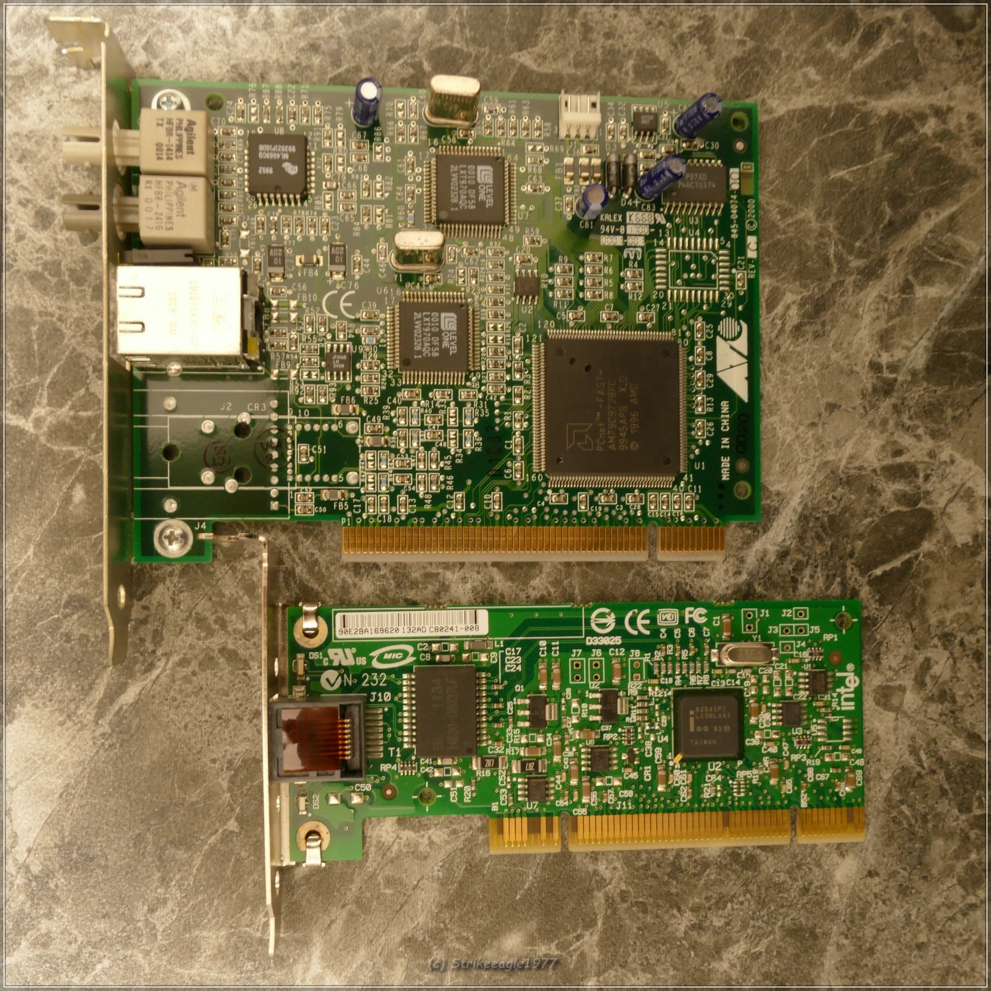

Neben der gesuchten Soundkarte soll natürlich ne NIC reinwandern.
Ich kann mich aber nicht entscheiden, da doch einige grüne Exemplare am Markt vorhanden sind.
3com, Intel 1000Mbit, ne billige Davicom oder ne Realtek
oder doch lieber AMD PCnet - Fast 100mbit

Ich würde die AMD bzw. eine breite einbauen weil mir dünne Erweiterungskarten einfach nicht so gut gefallen.
Gibt dann ein stimmigeres Bild vor allem zusammen mit deiner Kyro!

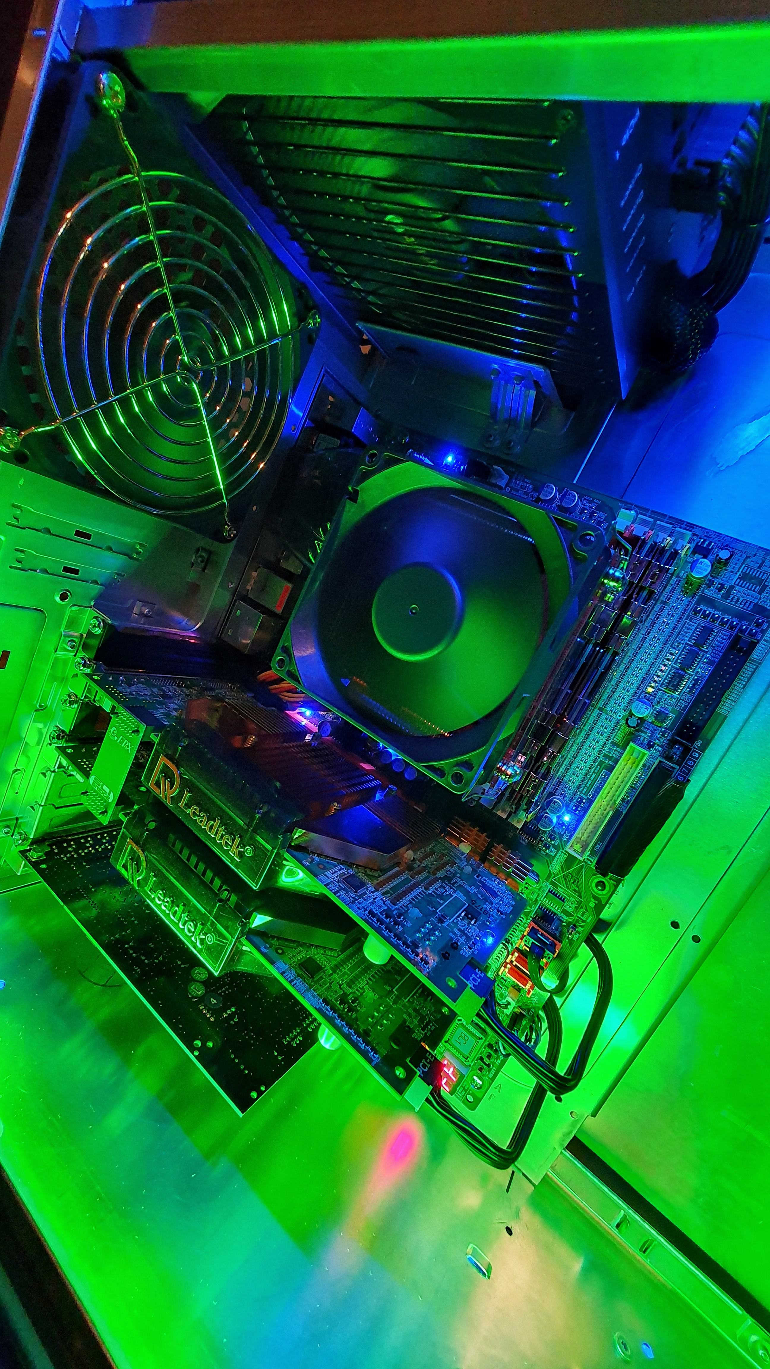

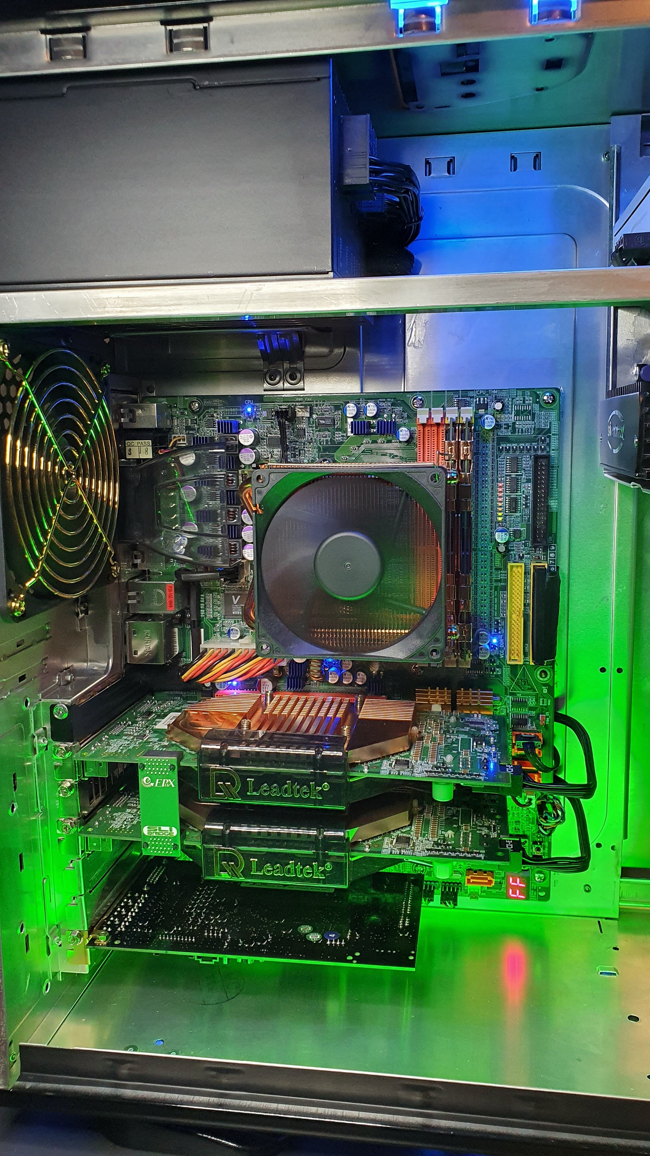

Ich hab meinen Athlon 64 PC fertig welcher mir als Basis für alles grüne von Geforce 6 bis 7 als Basis dient.
verbaute Hardware:
-AMD Athlon 64 4800+
-Epox 9NPA+ SLI
-Aeneon 2x 1GB DDR1
-Leadtek PX6800GT One Slot Fan SLI Editions
-Creative XFI Platinum
-500GB Samsung Spinpoint Sata Platte T166
-Bequiet Straight Power E10
-Thermalright XP90C
-Silentmaxx Aluminium HDD Case
-Sunbeam Rheobus Lüftersteuerung
-Revoltec Cardreader
-3x Yate Loon D12SL 120mm Lüfter
-1x Silverstone 90mm Lüfter
-Thermaltake Tsunami Gehäuse
-1x grüne und 2x blaue Kaltlichtkathoden
Bilder mache ich die Tage wenn Zeit ist noch mehr, lasse schon mal die 3 Bildchen hier da
Das Kabelmanagement ist mal Deluxe geworden. Insbesondere die Verlegung vom 24pin und 4pin ist der Hammer :bigok:
Die Rams gehören aber eigentlich 1x orange und 1x in gelb, oder?!
Ansonsten gehörst auch du hier im Forum wegen pornografischem Material gebannt.. :fresse2:
... die Verlegung vom 24pin und 4pin ist der Hammer :bigok:
Ja, seeehr gut versteckt!
Bin grad am überlegen ob die Kabel hinten am Gehäuse raushängen - Slotblech ausgeschnitten? - oder ob du den Mainboardschlitten angebohrt und das Kabel dort irgendwie durchgeführt hast.
Die Kabel werden zwischen Slotblechen und PCI Slots nach unten zum Ende des Boards laufen und unten dann unter das Mainboard oder direkt durch den Schlitten nach hinten.
danke euch:giggle:
zu den Fragen:
@Tzk soweit ich es im Boardhandbuch richtig gelesen habe ist bei den 9NPA Boards der Dualchannel für 2 gleiche Module nur in den 2 je gleichfarbigen Slots, sprich 1 und 2 oder 3 und 4
Ich hab lang überlegt was ich mit den 24 und 4 Pol Anschlüssen mache.
Grundsätzlich gibt es 2 Optionen, entweder sauber verstecken oder völlig sauber im Sichtbereich verlegen.
Da dieses Board aber durch den Lüfter im Spawabereich auch wenig Spielraum lässt überlegte ich zuerst den 4Pin unterm CPU Kühler nach oben laufen zu lassen links. Das sah auch ok aus doch beim 24Pol wäre dies nicht gegangen.
Dann kam die Überlegung nach unten weg zu gehen, sprich durch die Aussparung der Steckkarten. Wäre technisch möglich gewesen, aber dazu war meine noch rum liegende 24Pol Verlängerung zu kurz und... Frontal betrachtet sieht die dicke Kabelwurst unter den Karten plus unterm Boardrand unten breit gefächert verschwindend auch unschön aus.
Darum bin ich schlussendlich sowohl mit dem 24 als auch dem 4Pin Kabel durch eine bearbeitete Slotblende nach draußen gegangen um dann in der direkt daneben liegenden Gehäusekannte wieder ins Gehäuse rein zu gehen. Kabel steht da nun hinten ganz Flach 1cm insgesammt raus was auch den Seitenteilbefestigungsrendelschrauben entspricht.
Das Gehäuse hat in der Kante weiter oben eh schon 2Löcher die damals vom Waküeinsatz stammen, somit nicht schlimm und alles natürlich sauber gebohrt.
Sehe das jetzt auch nicht als Problem oder ilegale Bauweise(die gibts nichtmsl bei Lego:fresse2:)
Kabel vom CPU Lüfter geht durch die Kühllamellen runter, Gehäuselüfterkabel gehen auch je durch die Wand wo sie sitzen
Die damals selbst gebaute Unterbodenbeleuchtung in Blau ist auf den Bildern nicht zu sehen, mache wie gesagt noch Bilder

Gratulation, wirklich ein perfektes A64 System :)
Der RAM hätte noch grüne Heatspreader vertragen können, auch die Grafikkartenkühler den Grünspan vom Kupfer. Aber man kann nicht alles haben :d
der Ram hat kupferfarbene Heatspreader, passen 1a zum Kupfer CPU Kühler und den Kupfer Kühlern der Leadtek
