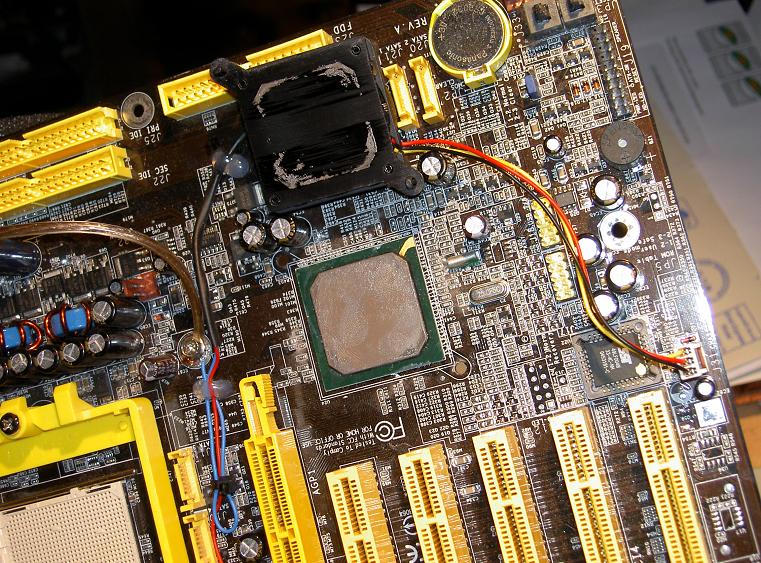

Ach hier noch etwas zum Thema AS5 auf der Northbridge... OCP hat es vieleicht gut gemeint, aber mehr Schaden als Nutzen angerichtet würde ich sagen. :) Ich versuchs jetzt mal mit der guten alten AC Silicone Paste.
MFG Al
Joa schönes Pic :d :d :p
So ungefähr hab' ich mir das vorgestellt :lol:
Pack ma orndlich Paste drauf und guck dann nochmal :haha:
*Daumendrück*
Temps sehen ja so echt ganz gut aus, aber das war sicher nicht unter Prime-Belastung...
BTW, schickes Board, das Du da hast^^ ;)
Öse.
Moins!
Man soll/kann sich also wirklich nicht auf was verlassen was andere einem sagen was? :) Ok, mit der frischen AS5 hatte OCP Recht, aber eigentlich hätte ich das wissen müssen dass das nix bringt da der NB Kühler vom Zweit Neo2 auch per AS5 von der NB isoliert wurde... :) Egal, nun hab ich dick Silikonpampe drauf gehauen, und der NB Kühler wird sogar mal warm! :) Hab aber den "guten" DFI Kühler erstmal runtergeschmissen und mittels einem MSI Teil gepimpt. Schaut selbst. :) ICh hab den MSI Kühler genommen da der besser kühlt, bei lautlosen Betrieb bei 2500UPM. Natürlich sieht man ihm seine MSI Herkunft nicht mehr an! *ggg* Achja, das Bios Reset Problem besteht aber trotz neuer Bakterie und der ganzen anderen Problemchen immer noch...
MFG Al
Edit, entstaubt hab ich das Board auch mal ordentlich... hat aber auch alles nix gebracht. Weiterhin kein Betrieb mit 300Mhz HTT und 10er CPU Multi möglich. :(
@OCP, hab auch deine vorgeschlagenen Timings probiert, aber trotzdem gibts sofort nen Reboot bei 300Mhz HTT und 10er CPU Multi.

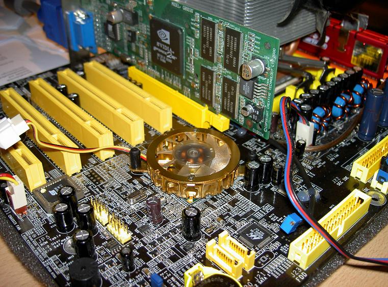

So, hab' ja jetzt 2GB Ram, was sich teilweise sehr deutlich bemerkbar macht, und den Prozzi noch mal hochgesetzt und muss sagen, das Board rennt immer noch extrem gut.
Leider werden die Spannungswandler ziemlich warm bei 1,5v Vcore... Daher jetzt aktiv mit 'nem kleinen Sunon 5cm-Lüfter, den ich mit Sek.-Kleber auf die Kondis geklebt habe, gekühlt :banana:
Dazu haben die SpaWa's noch 'nen kleinen Kühlkörper bekommen... Der Lüfter läuft über die Lüftersteuerung des Netzteils...
Ergebnis: Unhörbar, - 5°C und damit jetzt wieder unter 50°C.. Vorher 52-53°C unter Prime, jetzt 46-47°C... Keine Welten aber doch deutlich besseres Gefühl :d
Jetzt mal gleich wieder ein bischen zoggn :d :d
