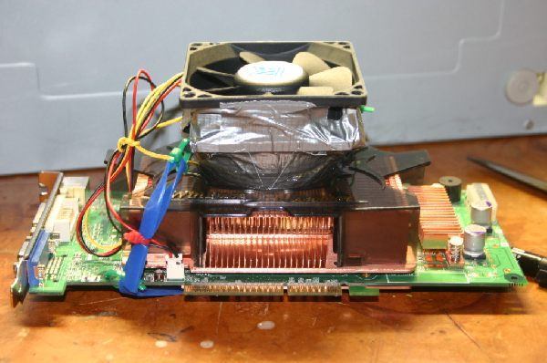

Hab' heute auf jeden Fall das erste Mal Oblivion zocken können (mit HDR :d ), ohne dasses nach 5min. Grafikfehler gab. Das lag aber nicht am AGP-OC, sondern am GraKa-Lüfter, keine Ahnung ob der hin war... Naja, ausgebaut und erstmal behelfsmäßig mit Gummiband und Kabelbinder 'n 8cm Gehäuselüfter drübergehängt... Superleise (man hört echt nix, auch bei voller Drehzahl...), supersaugstark und alles löppt. Konnte sogar endlich meinen GraKa-RAM mit 1200Mhz laufen lassen :d PREMIERE!! Und NB hatte gewohnte 39°C...
Man konnte beim auseinanderbauen sehen, dass der Leadtek-Kühler gar nicht soooo super dolle ist. Dünne Kupferplatte, draufgepunktete wenige kleine Kühlrippen, komische Kupferversteifungen, die keinen richtigen Kontakt haben... Ich glaube, ich muss echt bald mal zu einem Drittanbieter-Modell greifen...

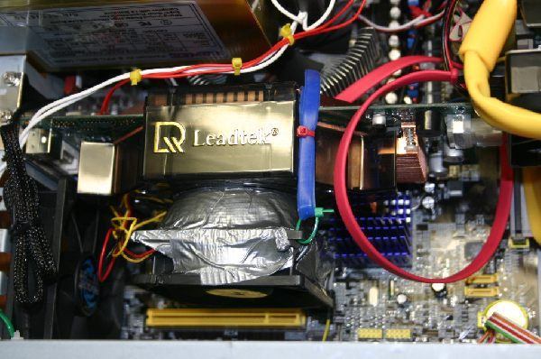

Hier einmal meine alternative Kühllösung...
Leadtek Winfast A400 GT TDH Lüftermod
(45°C 2D-normal-Last Lüfter 33% , ~55°C 3D-Last Lüfter 100% :love:)
mit Zalman NB47J (das blaue Ding) auf DFI nF3 Ultra
*schmunzel*
als Oblivion-OC-taugliche Übergangslösung bis zum VF700 Cu :wayne:

was von eine Frickelei isen das :haha: :confused: kauf dir lieber den Zahlman für die Graka ! im 2 sys lüpt eine X 800 GTO damit im idel 33 grad und las ca 43 bis 47 ! ;)
Nice, in Sachen Design hättest du nicht den 1. gemacht, aber hauptsache du kannst jetzt bis zu deinem Zalman Oblivion zocken ;).
Frohes Osterfest, gleichfalls...
Jop, genau, ich muss auf Geld warten (Benzingelderstattung) und hielt es nicht mehr aus!! Ich find' auch, es sieht komisch aus, aber es funktioniert halt :drool: Not macht erfinderisch...
Ich finde ausserdem, die hätten diesen Karten gleich 8cm-Lüfter spendieren sollen... Die Draufsicht sieht doch ganz OK aus, oder was...
Obwohl, ich gebe zu, meine Kühllösung blockiert schon a paar PCI-Steckplätze...

@Bufuman Is' schon klar mit dem Gehäuse, das ist alles sehr gequetscht, aber Hitzeprobleme hab' ich sonst eigentlich eher nicht. Wird aber ein neues kommen müssen, sobald ich das Verlangen nach noch einer Festplatte oder sowas bekomme :shake: Ich mag mein Gehäuse halt so wie es ist sehr gern, hab's auch immerhin schon 6 Jahre... Wurde immer weiter zeschnippelt, so dass es jetzt sogar ohne Window ein paar Kathoden gekriegt hat und es an manchen Ecken 'rausleuchtet... Und ausserdem isses NICHT VON ALDI :hwluxx: sondern von einem assigen privat-billig-Anbieter ;) Allerdings, ob das jetzt besser ist...
