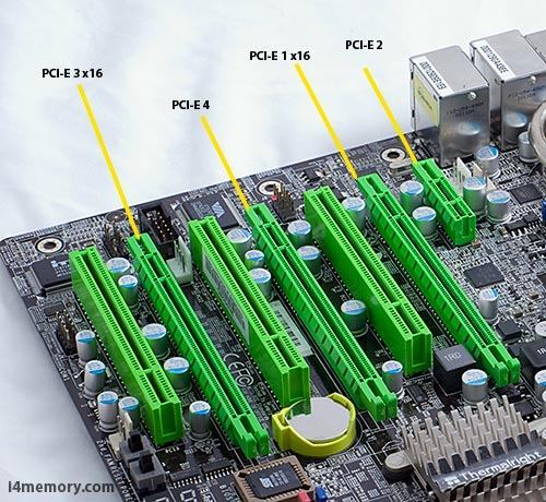

hab es zwischenzeitlich mal geschafft eine neue WinXP Installation aufzusetzen, aber keine Veränderung. Nach wie vor habe ich im Crossfire X Modus 15fps in allen 3D-Anwendungen!
Weiß nicht mehr weiter, werde noch mal bis zum WE mein altes MoBo testen (ASUS M2R32.MVP) um auszuschließen ob es an den Grakas liegt. Hab keine Lust mehr bin kurz davor das Mobo wieder zurück zu schicken.
Trotzdem sind PCIe 1 + 3 die richtigen für die Grakas.
Den unteren kannste nur mit 1x oder 4x betreiben.
hat schonmal jemand das neue beta Bios getestet? und irgendwelche verbesserungen festgestellt?
Warum sie das auf dem T3RS gändert haben will mir nicht einleuten. Überall wird geschrieben und die Tests zeigen es auch, das die Konfiguration laut Handbuch faltsch ist!
(Siehe Bild, aus DFI-Forum)
was auch erklärt warum man zu dem MoBo eine neue (längere) CF-Bridge dazubekommt.

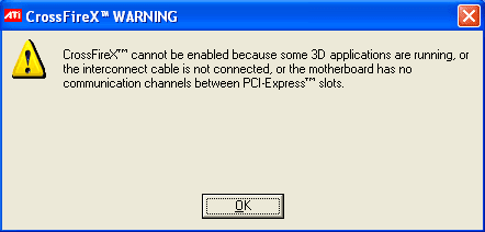

Bild 2: Habe jetzt mal versucht ein andere 3870 von PowerColor einzubauen, CF lässt sich zwar aktivieren und auch dieser 15fps-Bug tritt nicht auf, aber schneller als eine Einzelne ist das CF dennoch nicht. Jetzt habe ich die org-Grakas wieder eingebaut und jetzt bekomme ich diesen Fehler (Bild2). Ich denke es leigt am Bord! :mad:

Jetzt sehe ich,das es anders aufgebaut ist wie das T2R.
Ist schon komisch.
Hallo Kleinstadtkind,
Wieso steht bei Deiner Fehlermeldung Crossfire-X- ?
Ich denke Du hast zwei gleiche Karten, irgendwas stimmt da an den Einstellungen nicht !

Ja sind beide gleich, bin mir sicher das es MoBo liegt werd es einpacken und RMA nach Hause! Man das kotzt mich an,wollt endlich mal ein ordentliches MoBo und dann das!
