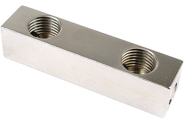

Naja
Salve,
ich wollt´s so sagen...
Also wenn Umbau dann hau ich mir auch einen Wakü block drauf.
Aber ich will´s net unbedingt kleben :shake:.
Da gibbet i.M. aber nix anneres wonnich?
Mir passt das auch noch nicht so ganz...aber wenns gut kühlt und hält !
Zum schrauben wäre schon besser....weil dann kann ich wenigstens Arctic
Silver 5 verwenden !
Ich weiss ja nicht wie gut so ein Wärmeleitkleber wie wärme leitet !
