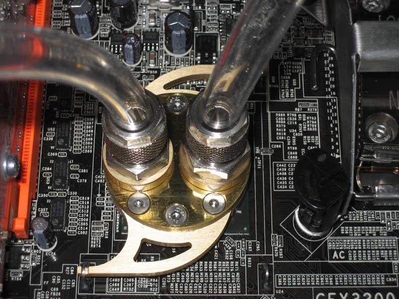

So jetzt klappt es mit dem tackt über 380mhz. THX@Fresh_Thing
So hier noch nen pic der NB
attachment.php
Gibt es Vista Raid treiber????
@ Schmitti
wär für andere user evtl. hifreich, wenn du postest, wo dein problem lag ;)
Es ist die einstellung NB strapp oder wie sie heisst !?!?!
Die muss auf 333 oder 266 und nicht auf auto !!!
