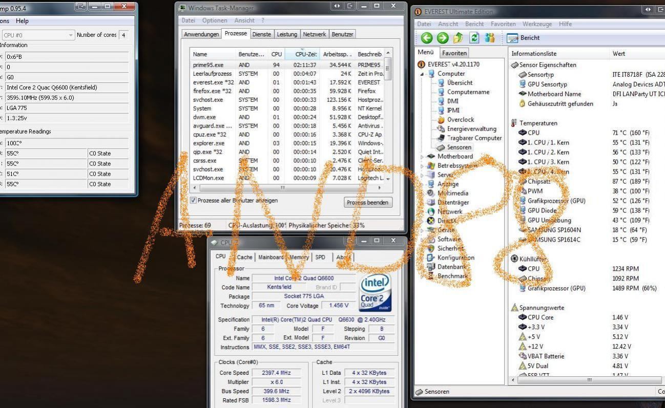

also ich hab mal kurz ne frage. entweder ich war gestern abend echt viel zu blöd oder naja...
also wenn ich das NB stepping auf 333 stelle ist automatisch der FSB auch auf 333.
und wenn ich dann aber den normalen CPU FSB änder dann ändert sich irgendwie garnichts. und den ram kann ich auch nur auf ddr2 800 oder ddr2 1066 laufen lassen.

ja so habe ich das auch versucht. aber nachdem ich den NB strab auf 333 gestellt habe war automatisch der FSB auch 333 obwohl ich 380 eingegeben hatte.

voll komisch. gerade hab ich nicht mal n fsb von 333 geschafft mit dem quad.
obwohl ich schon bei fast 400 war.
ich werd dann mal n komplettes bios reset machen. irgendwas ist schon komisch. ich hab das bios drauf von 07/30/2007
ja, sehr komisch vorallem weil ich ja schon bei 390 mhz mit genau diesem quad war.
edit: dann lad ich trotzdem mal hoch. mich würd mal interessieren wie weit ihr so bei nem quad kommt
mein ergebniss 400mhz FSB
Bild mit FSB von 400
sorry sieht n bissl komisch aus aber ne 2560*1024 (2x 19" tft) auflösung kann ich ja nicht hochladen. darum hab ich n bissl rumgeschnitten.
ja dacht ich mir auch. ich denke wenn man dann nur 390 nimmt dann kann man mit der spannung noch ein wenig nach unten. aber solange die NB/SB/Spannungswandler kühl belieben sollte es ja okay sein.
naja ich muss meinen quad leider bald erst mal wieder abgeben. ist leider nur der von nem kumpel. aber vielleich hol ich mir auch bei gelegenheit einen. werde versuchen vorher nochmal n bios reset zu machen und dann nochmal die 400 hinzubekommen.
Wahrscheinlich wirst du beim Quad an den GTLREF Spannungen drehen müssen, um da einigermaßen annehmbare FSBs stabil hinzubekommen.
