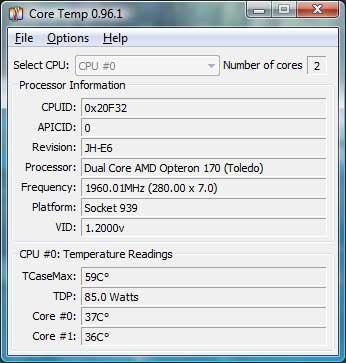

Ich weiß ja nicht was du fürn coretemp verwendest aber bei mir zeigt es immer!! 1,35v an egal welche spannung wirklich anliegt...
naja aber kaltstartbug ist nicht gleich defekt.. also das ist ein unterschied. haste schon welche gehabt bei ebay? falls jemand meine alden buffalos haben will, stehen auch bei ebay drin, sofortkauf nur 65€ :d
@ cracken: bin auch der meinung coretemp zeigt immer die im bios eingestellte vcore an. also bei 1,35v stock vcore immer 1,35v egal wieviel prozent, bei eingestellten 1,3v dann auch 1,3v. ich überprüf es aber grad noch mal..
hier: multi und vid per crystal cpuid verändert (für das os wie im bios): wird von coretemp korrekt angezeigt.. version 0.96.2
nimm doch sonst auch mal diese version...
