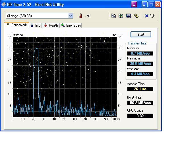

... und mal wieder ein paar Neuigkeiten.
Habe seit einiger Zeit einen Warmstartbug.
D.h. der Kaltstartbug ist weg seitdem ich das System am SIL neu gemacht habe.
Jeden Morgen wenn der PC gestartet wird freezt nichts, und plötzliche Neustarts sind sowieso tabu.
Wenn ich jetzt allerdings den PC herunterfahre und wenige Minuten später wieder hochfahre, dann freezt er fast immer spätestens nach 3 Minuten - also jetzt nun ein Warmstartbug. :stupid: :fresse:
Zudem habe ich bis vor einigen Tagen normale Datenraten im HDtune gehabt.
Jetzt sind die Datenraten unglaublich niedrig (laut HD Tune), nur man merkt fast nichts davon - dh. läuft fast auf normaler gefühlter speed.
Beim Everest Speicherdurchsatz ist alles noch normal.
Bei meinem zweiten CFX auf dem ich im Windows die SIL Raid Software installiert habe, hatte ich auch mal so ein Problem mit der Datenrate der Festplatten. Es lag daran, dass die Raid Sofware im Windows angezeigt hatte, dass ein Datenträger ein "Orphan" ist und die Software daraufhin versucht hat die Daten wieder herzustellen. Dieser Vorgang, von dem man übrigens nichts mitbekommen hat, nicht mal irgendwelche Statusanzeigen, hat ein paar Stunden gedauert. Danach stand das als 'repariert' drin. Die Datenraten waren danach auch alle wieder normal.
Und jetzt kommts - auf dem jetzigen CFX habe ich diese SIL Raid Software im Windows nicht installiert, d.h. ich frage mich nun ob das überhaupt das selbe Problem sein kann.
Was meint ihr dazu - woran könnte das liegen mit der Datenrate?
ich würd mir da nicht so ein Kopf machen....diese Tools arbeiten nicht alle Fehlerfrei....versuch es mal mit HD Tach, ob beide Tools überhaupt die gleichen Werte zeigen....und dann einfach mal eine große Datei kopieren und die zeit messen....dann hast du künftig eine Vergleichszahl.
Hast du was neues installiert, das sich evtl. mit der Raidsoftware/Treiber beisst? versehentlich im Bios was verstellt?
Schlimmer ist der Warmstartbug...wenn man es überhaupt so bezeichnen kann.
Ich würd auf ein Temp-Problem tippen, evtl. auch durch ein Haarriss o.ä. verursacht.
Wenn es aber immer kurz nach dem Hochfahren freezed, ist ein Treiberprob auch möglich
warmstartbug :fresse:
öfter mal was neues...
mit dem raid ist ja echt gruselig, 4mb/s.. da ist ja ne floppy schneller :fresse:
Achso,
wie immer das selbe, umgestellt habe ich natürlich nichts im Bios, ich war seither noch nicht mal mehr drin ...
Neue Sofware wurde auch nicht installiert.
Temperatur Problem schließe ich aus :drool:
